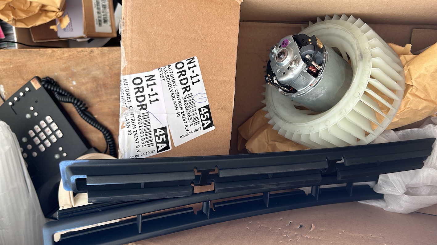

Changement moteur : https://rennlist.com/forums/928-forum/6 ... ent-7.html
Le nouveau ventilo, plus qu'à poser.

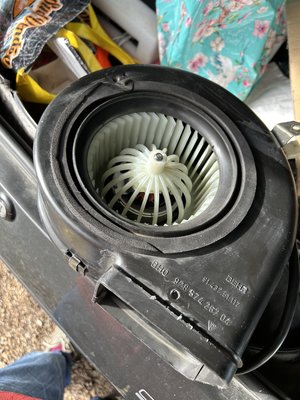

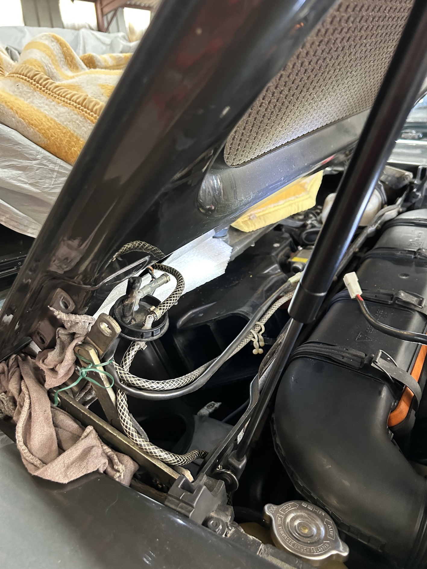

Messages : 5792
Message par hajumar928 » mer. 16 oct. 2024 07:52

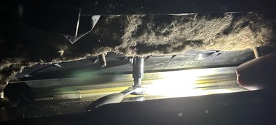

Ventilo changé
Impossible de poser la vis du dessous pour l'instant, impossible de passer la main correctement.
J'ai enlevé le Ventilo sans démonter le capot ni le bandeau sous le pare-brise, il faut juste trouver la bonne angulation et forcer un peu.

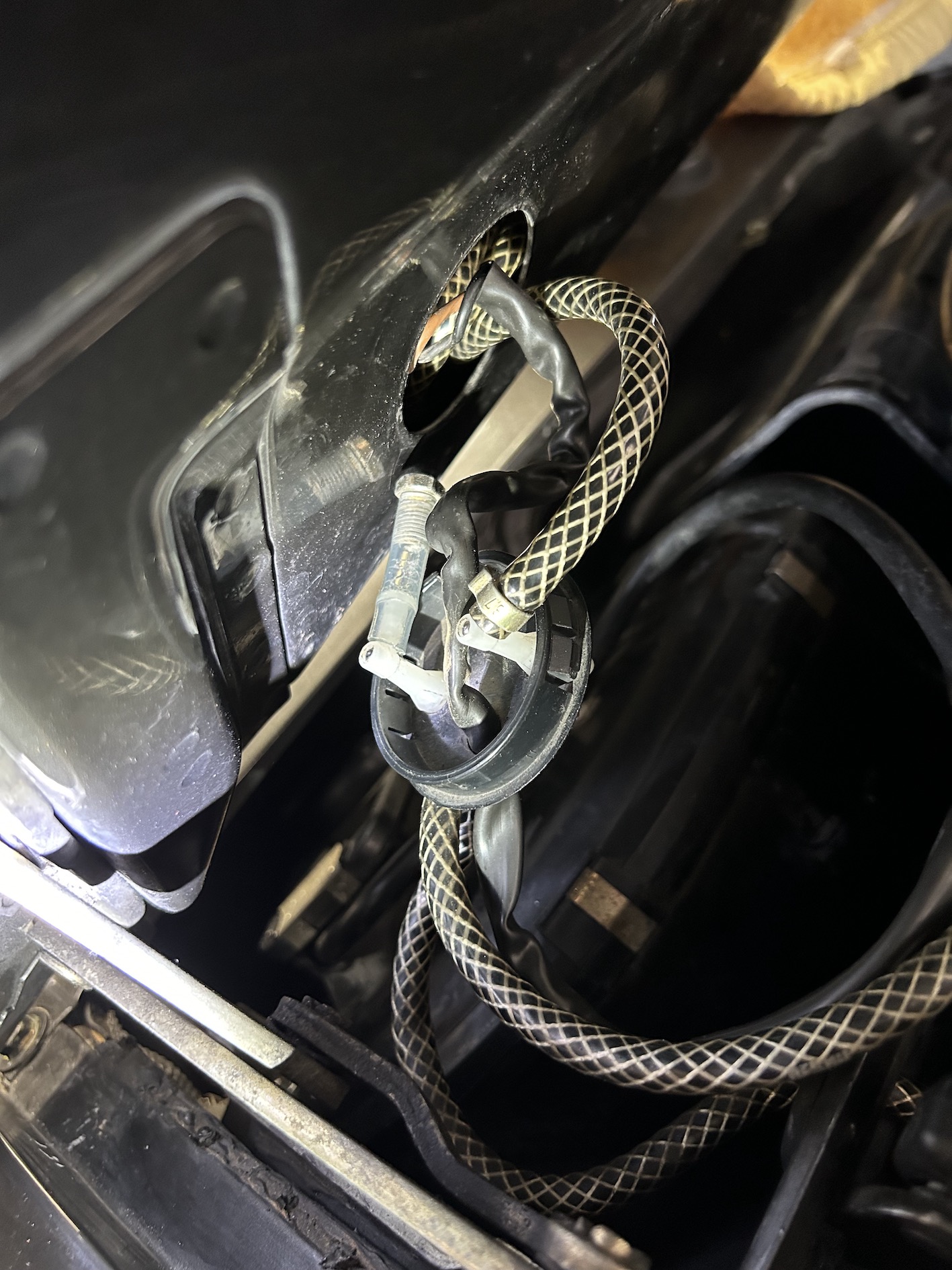

Messages : 5792
Message par hajumar928 » ven. 18 oct. 2024 08:04
viewtopic.php?f=37&t=25325

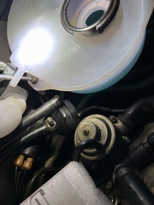

Bocal changé, 1H30, le prochain je dois descendre en dessous d'1H.
Circuit d'eau à jour, toutes les durites changées, vanne de chauffage et vase expansion.
Messages : 13717
Message par lilian85 » ven. 18 oct. 2024 09:29
Ah la vache ça claque :mrgreen: ça mériterait d'être éclairé constamment :lol:

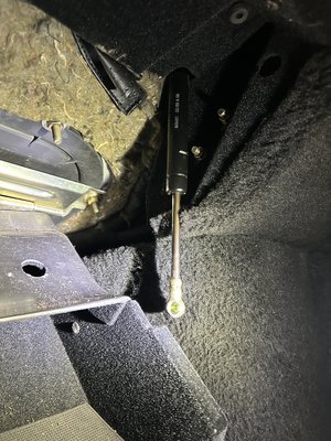

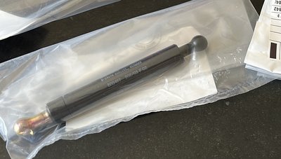

Démontage de la tablette pour la 3 éme vis du ventilo pour pouvoir la visser.
Et changement du vérin qui HS par la même (15 vis) pour y accéder.

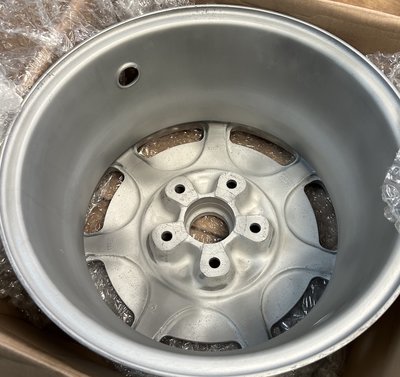

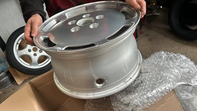

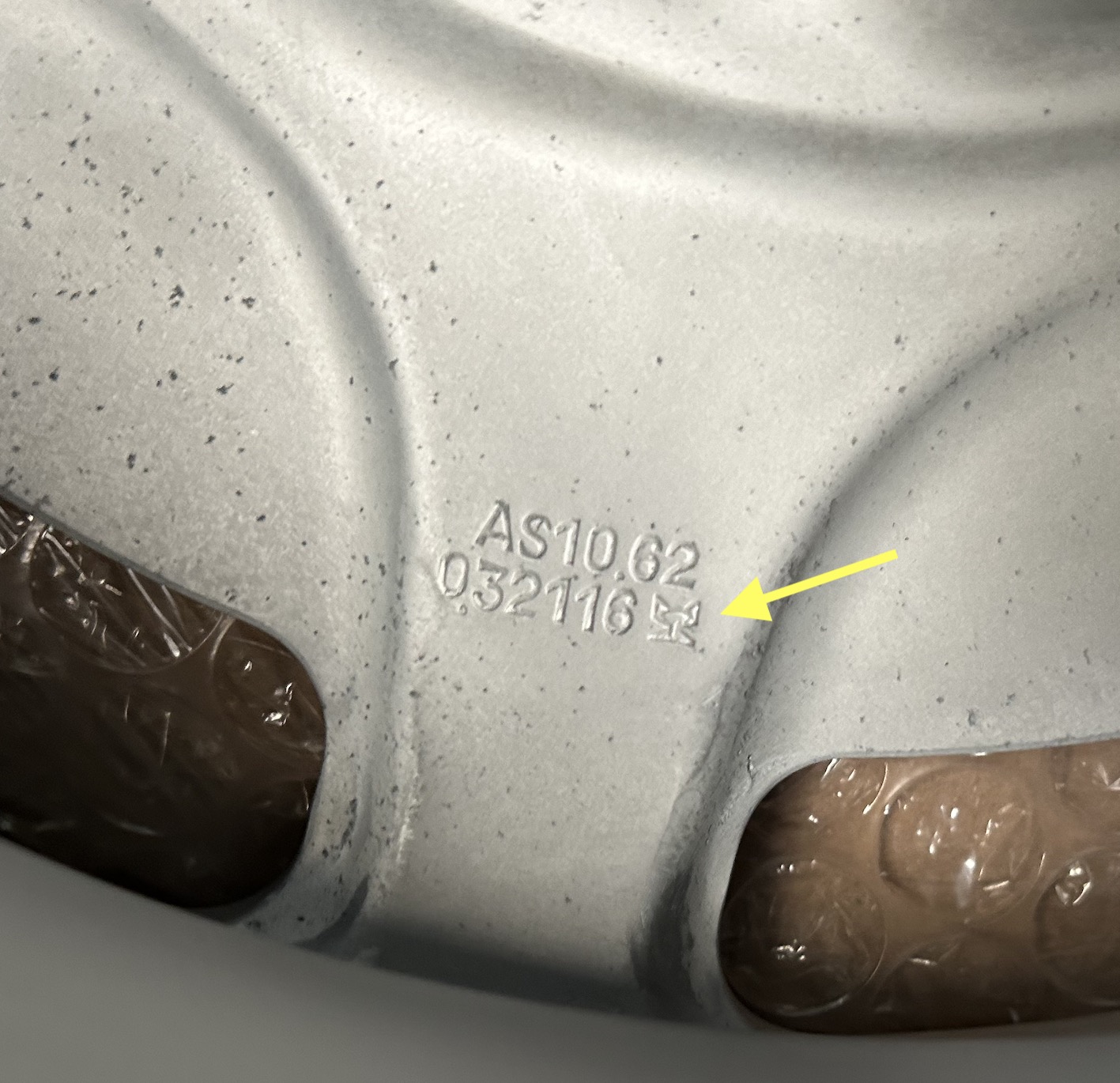

Retour des jantes de chez ArtWheels.
Modifié en dernier par hajumar928 le sam. 19 oct. 2024 07:24, modifié 2 fois.

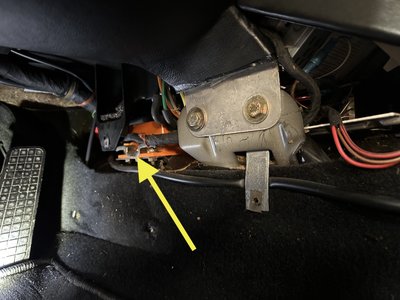

Je ne sais pas ce que c'est ce boitier orange, S4 1991 ?
Sous la console.
C'est le boitier de contrôle des AirBags.
Modifié en dernier par hajumar928 le sam. 19 oct. 2024 09:06, modifié 1 fois.
Message par chax » ven. 18 oct. 2024 14:27
hajumar928 a écrit :
ven. 18 oct. 2024 13:06
A quoi il sert ce vérin ? :sceptic:
Messages : 13717
Message par lilian85 » ven. 18 oct. 2024 17:21
Ouverture de la boîte à gant pour le tableau de bord avec airbag je pense.
Messages : 5792
Message par hajumar928 » ven. 18 oct. 2024 20:14
Oui
C'est bien des Fuchs.
