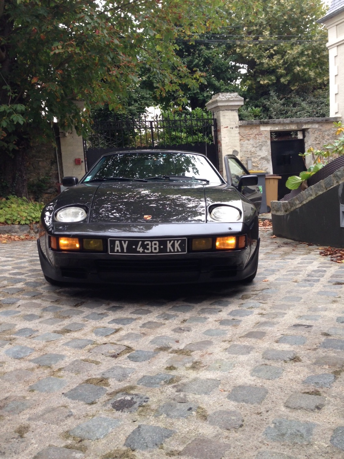

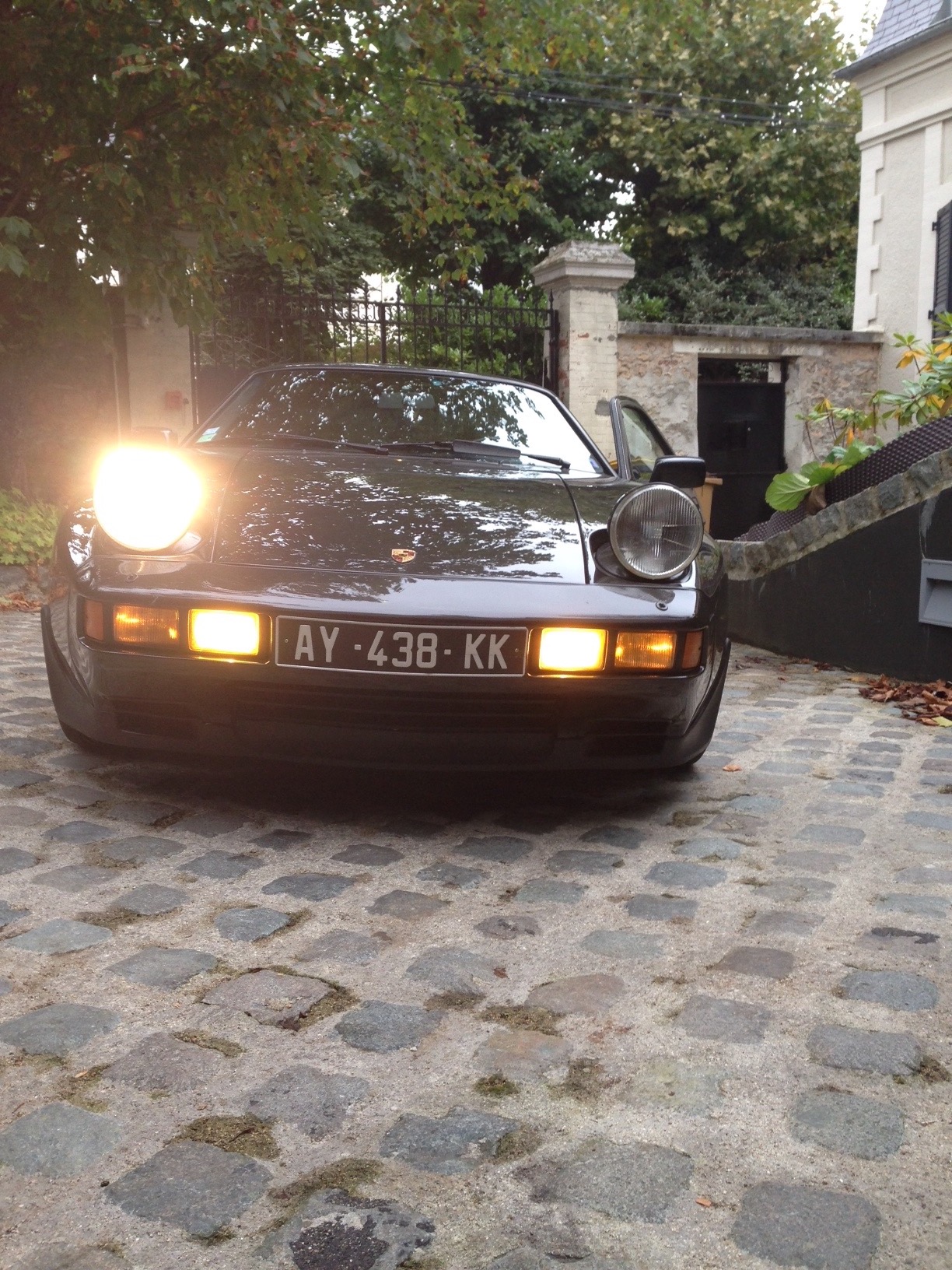

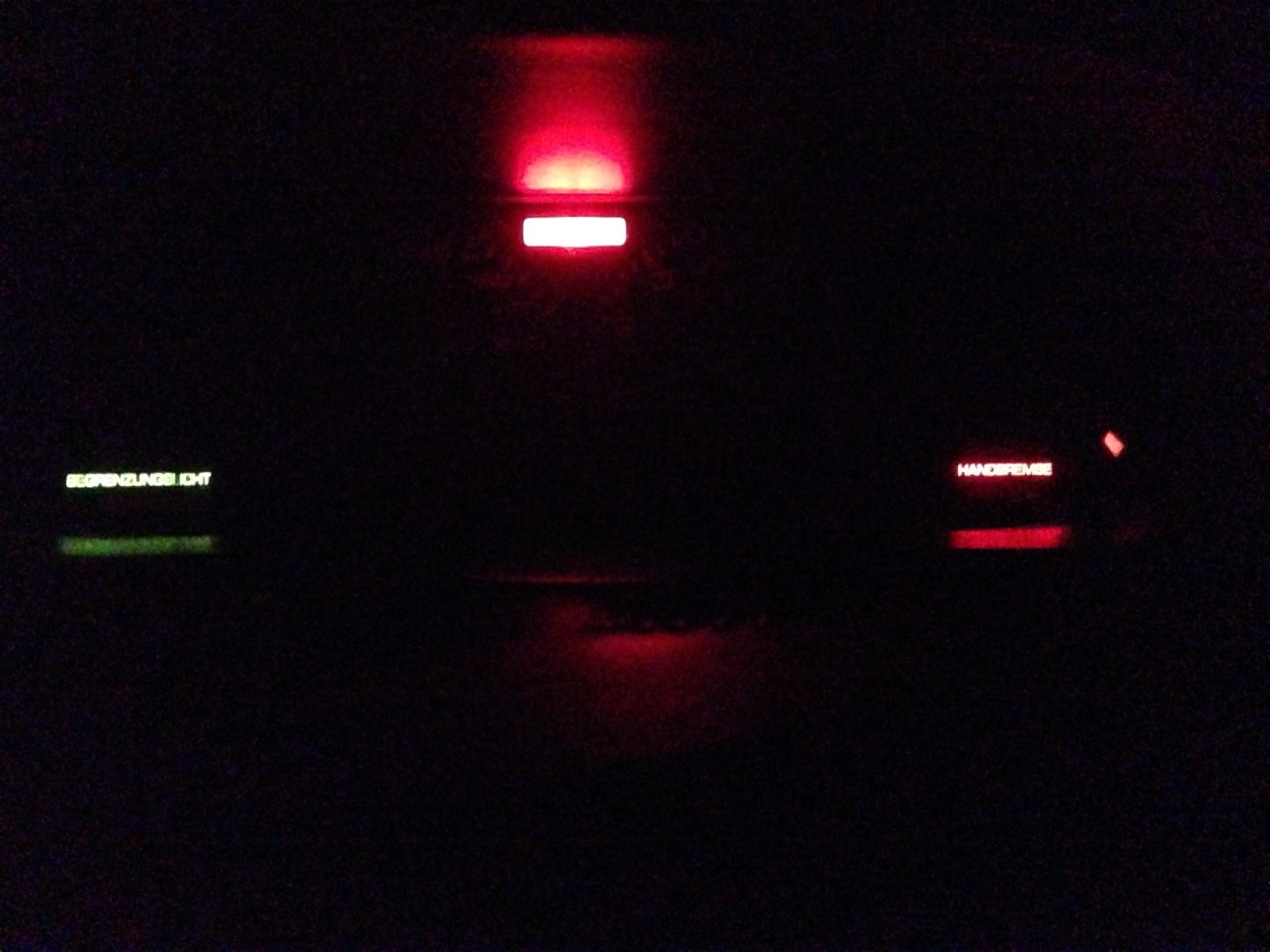

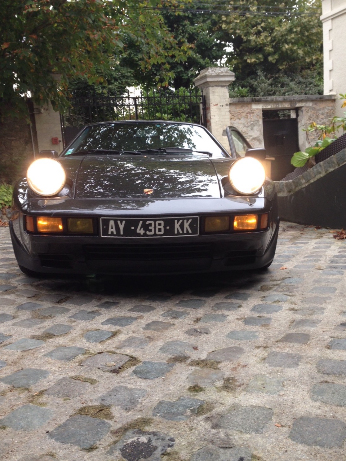

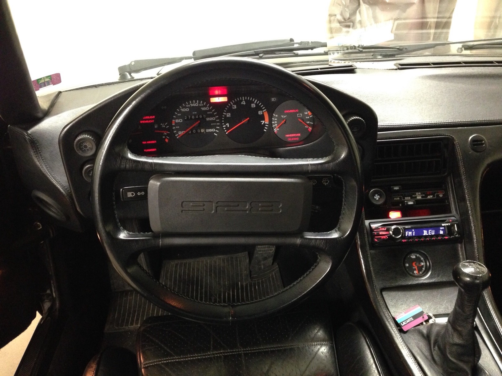

Sur les photos, vous voyez ce qui s'éclaire contacte mis, moteur arrêté et sur la suivante, ce qui s'éclaire moteur en route feux de position et phares escamotables allumés . J'ajoute qu'aucune des commandes à gauche et à droite du combiné d'instrument ne s'allume, j'avais déjà remarqué qu'aucune de ces commandes ne s'allumaient.
Il me semble que contacte mis il me manque quelque message test qu'en pensez vous?

A l'endroit c'est mieux mais c'est flou :pdb:

Difficile de se rendre compte avec le flash. Sur celle de droite, c'est bien le voyant d'alerte qui est éclairé en haut ?

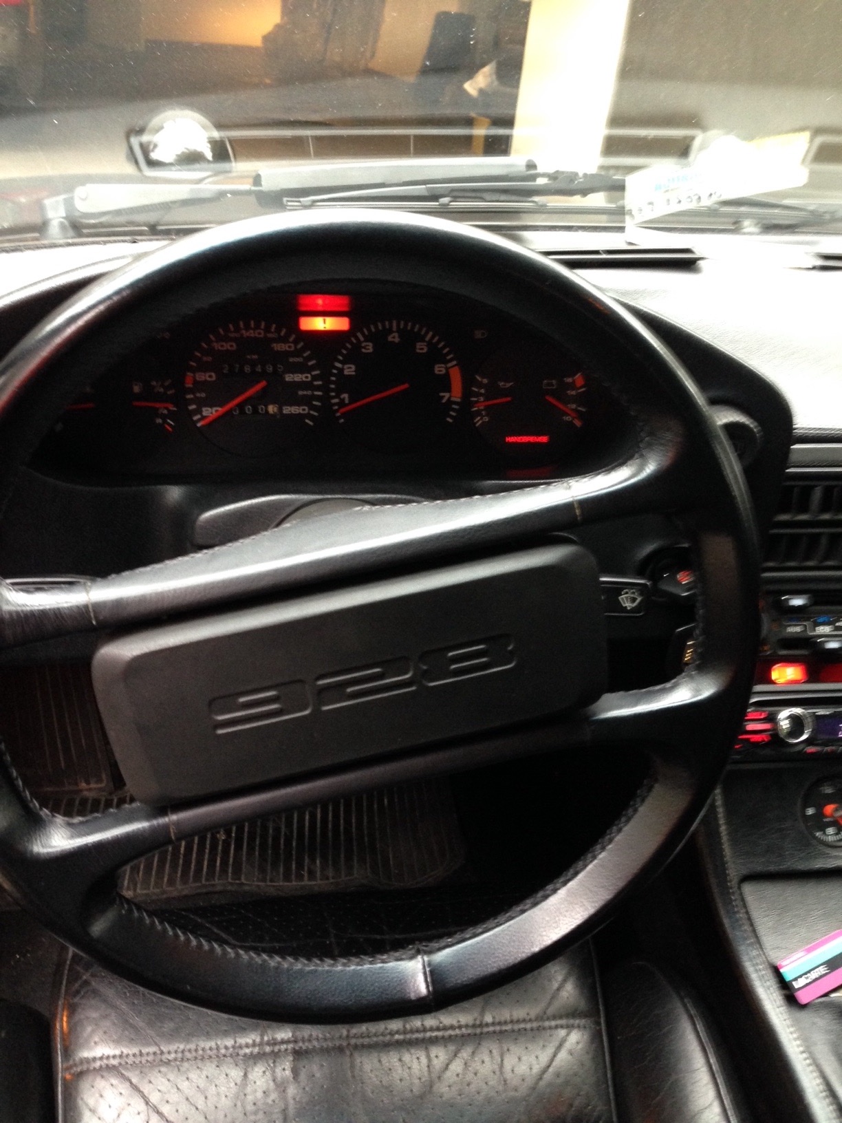

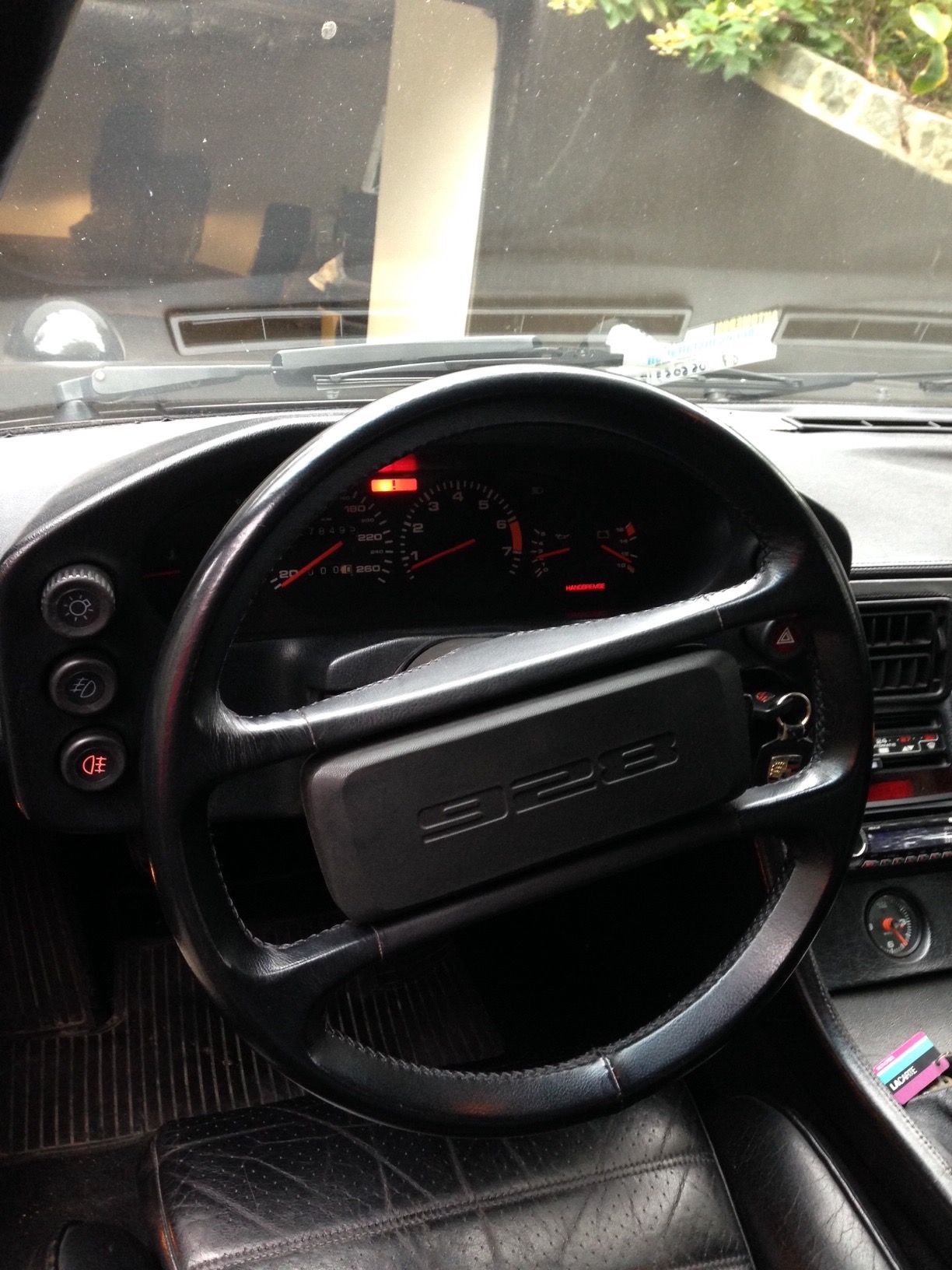

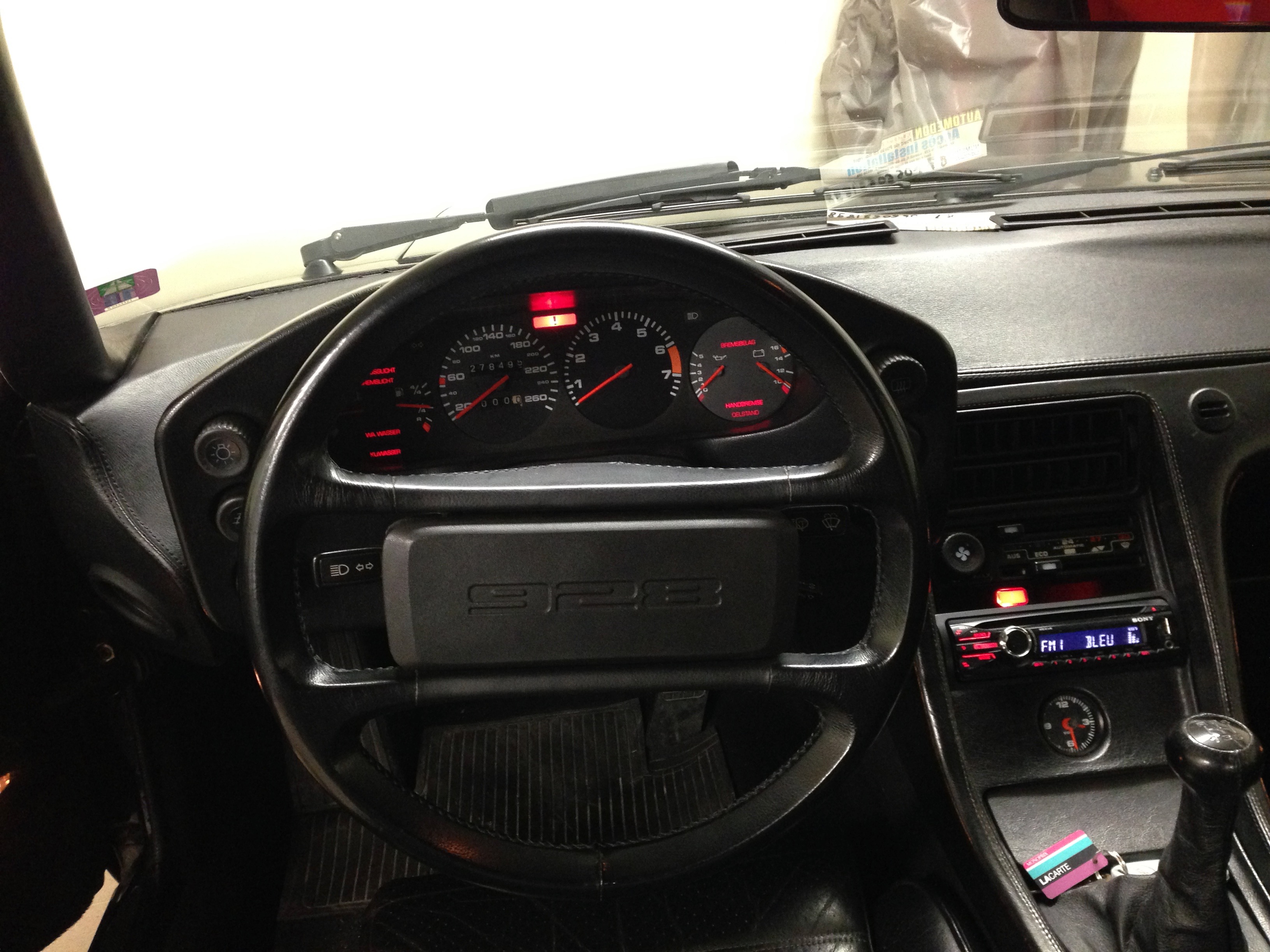

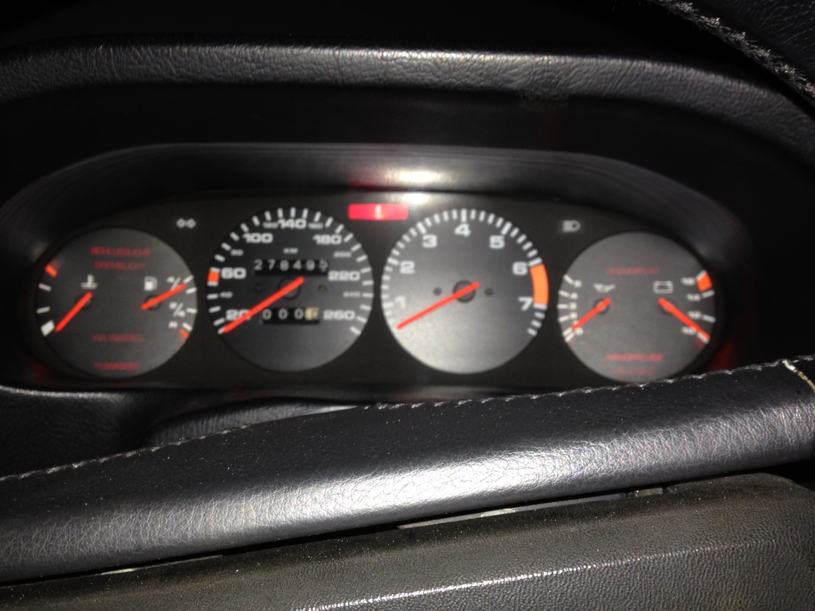

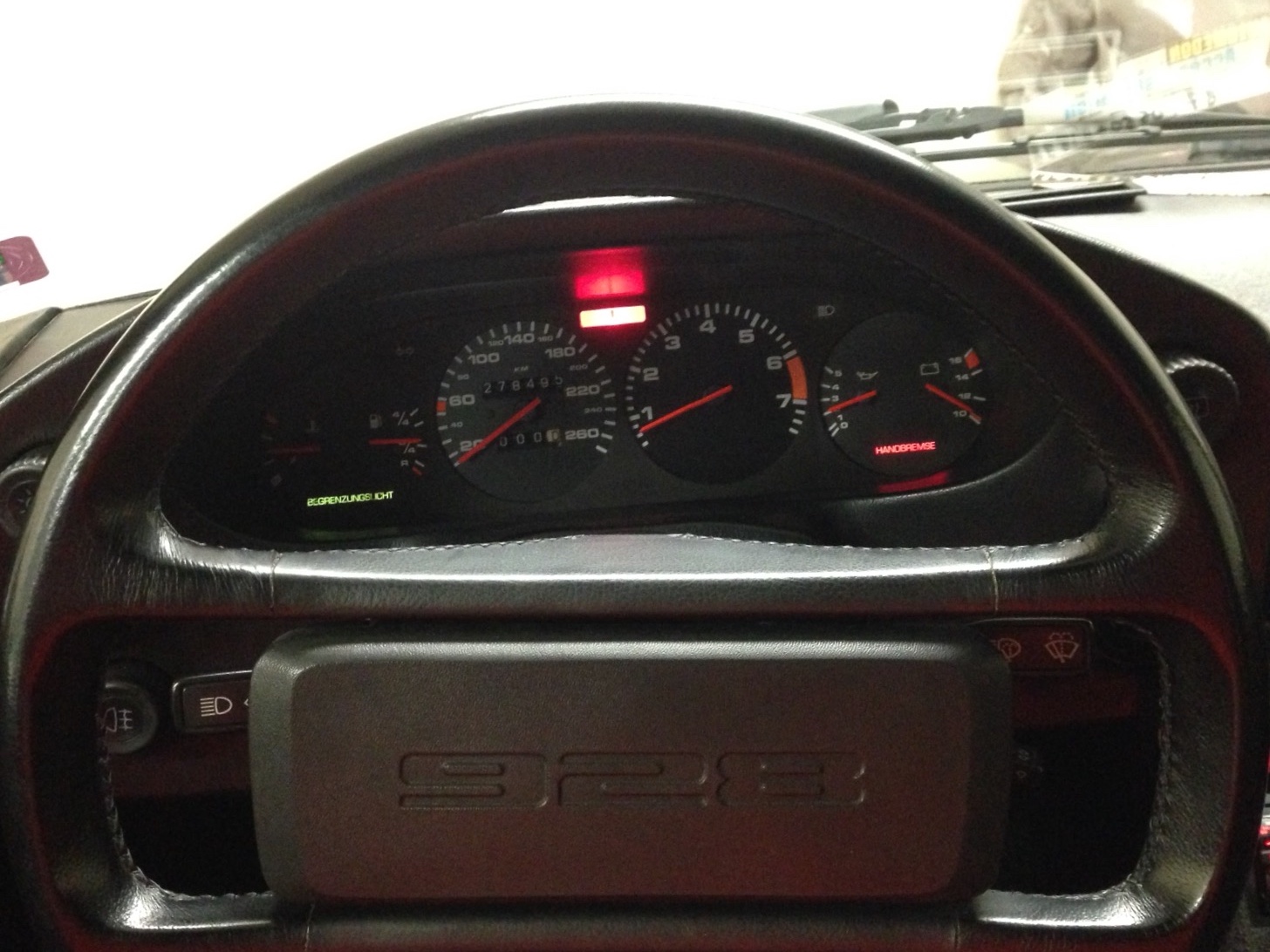

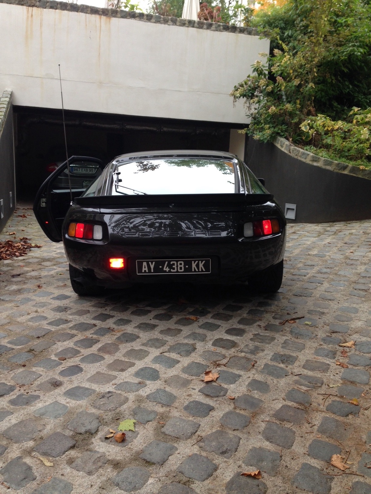

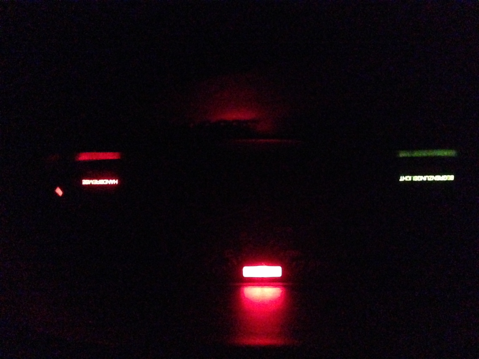

Aujourd'hui,j'ai été chercher du nettoyant contact et des fusibles, j'ai fait quelques essais en rentrant du boulot.
Sur les photos qui suivent vous voyez les différents éclairages, une ampoule de phare est grillée, le témoin de feu de route ne s'allume plus en bleu, seul la commande anti brouillard arrière s'éclaire lorsque c'est en route et la commande des feux de détresse.
Quand on compare les photos de la notice d'utilisation, on voit que contacte mis et moteur éteint , certains messages ne s'allument pas .
Vous avez les photos du combiné d'instruments moteur à l'arrêt, moteur en route, avec et sans éclairage.
Au minimum , il faut que je change l'ampoule du feu de route défectueux, est ce qu'elles se valent toutes?
