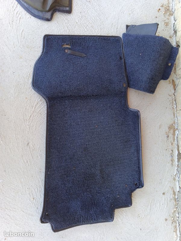

5) je cherche aussi un tapis de sol avant passager noir d'origine, ce modèle là, si qqn en a un en rab à vendre, avec le rabat sur la droite surtout ?
