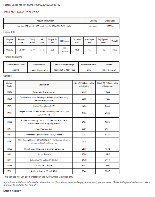

Tu as le numéro de série de cette S2 pour qu'on essaie de t'en dire un peu plus sur elle ?

Ce serait en effet utile pour moi si je pouvais avoir plus d'information sur cette version. Au début, je pensais avoir un L injection système, mais au final c'est un LH avec un MAF. Je pensais avoir une sonde lambda avec bouclage de l injection par le LH ECU mais je n'ai pas de sonde lambda. Pareil pour le relai de pompe à carburant, il en existe plusieurs types selon les versions.
Et je ne suis pas sûr d'avoir une boite auto 3 vitesses ou 4 vitesses. Elle est de 28/12/1983, un modèle 1984 a priori donc. Le numéro de série est le suivant :
WP0ZZZ92ZES840712

Message par chax » jeu. 3 mars 2022 14:29
Voilà ce que j'ai :

Intéressant ! Cela confirmerait la boite auto 4 vitesses. Merci pour ces infos :-)
