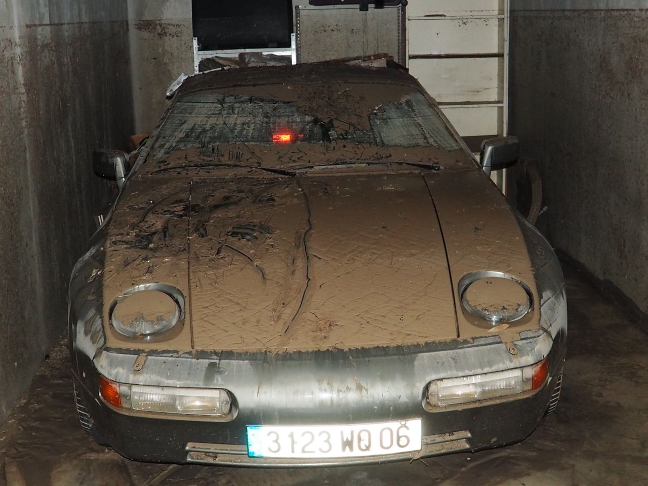

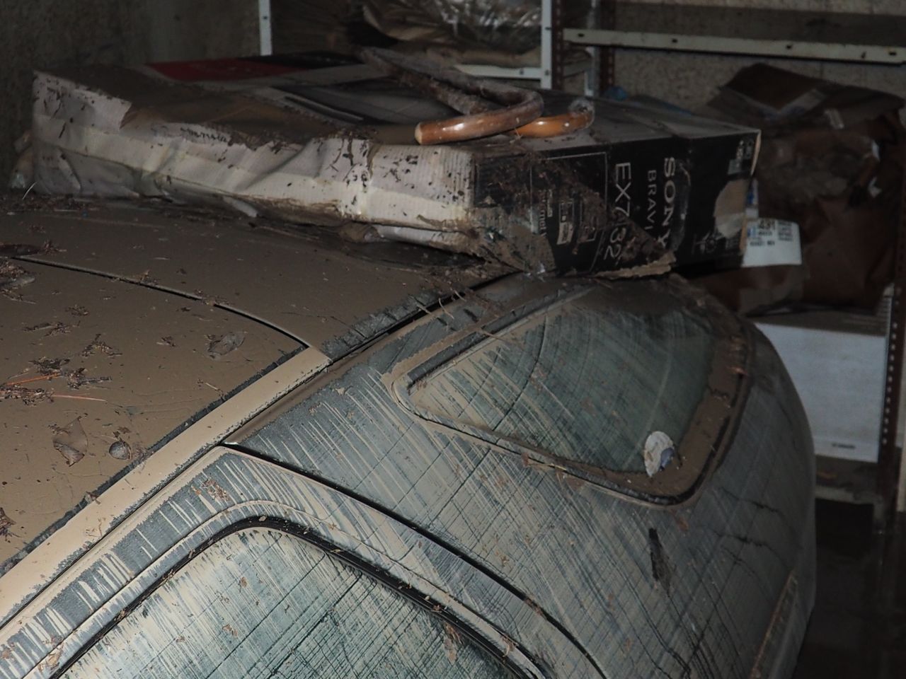

Re: AlS4 06(F) adieu 928 PHOTOS
Ci après images dignes d' un film catastrophe pour les passionnés que nous sommes.Le jour d' après...
Merci à tous pour vos messages de sympathie.
Si elle intéresse quelqu'un, à vendre au plus offrant ( moteur 90000 km).Merci à tous pour vos messages de sympathie.
Avant tout attends de savoir combien t'en propose l'assurance surtout avec l'aide de certains membres qui se proposent pour la faire évaluer au bon tarif .
