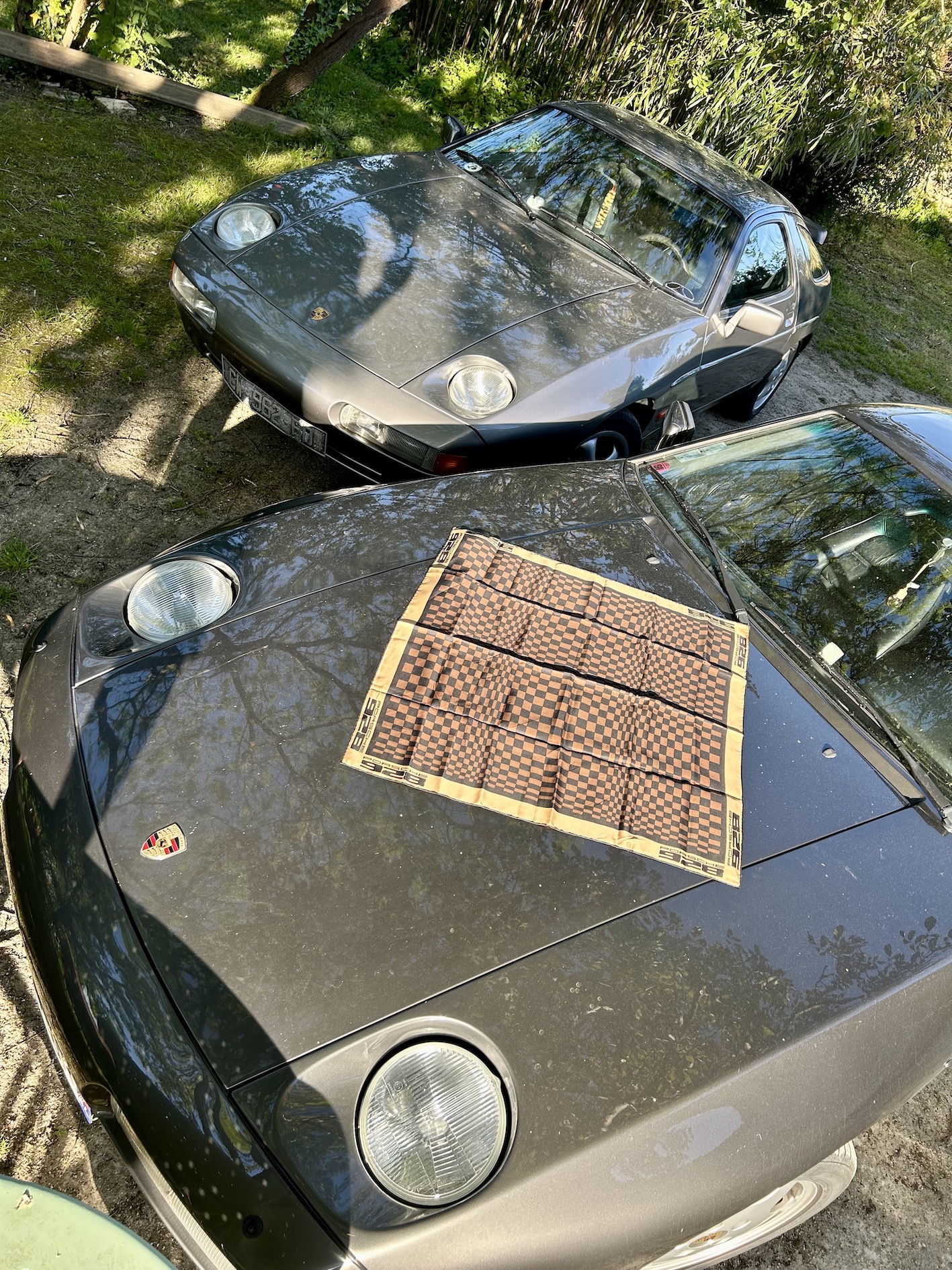

Mission accomplie
-Démarreur, neuf
-Alternateur, neuf
-SB de barre stabilisatrice AV
-Sonde de pression d'huile
-Lèches vitres int et ext des 2 cotés
-Joint de porte coté conducteur, passager en attente
-Pare vapeur des 2 cotés
-Guide des vitres des 2 cotés
-Arrêts de porte des 2 cotés
-Joint de coffre
-Un peu d'accastillage
Alexandre est reparti à Montpellier.
Net

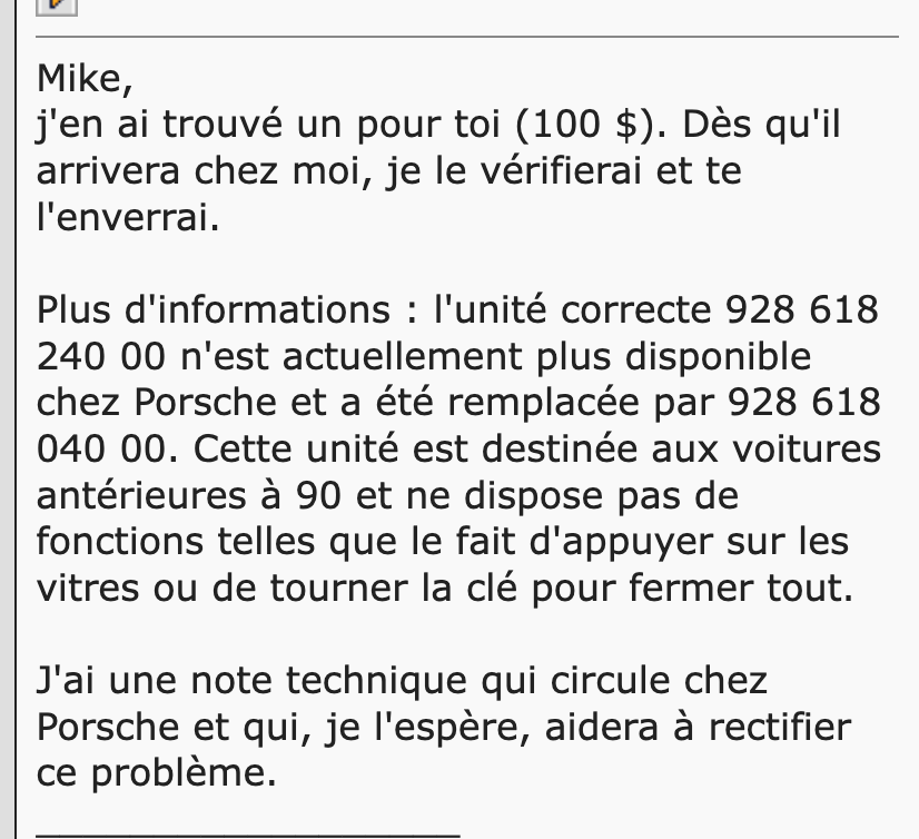

Message par hajumar928 » dim. 30 juin 2024 07:09

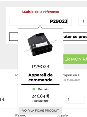

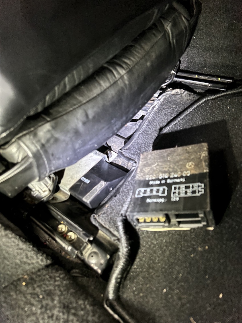

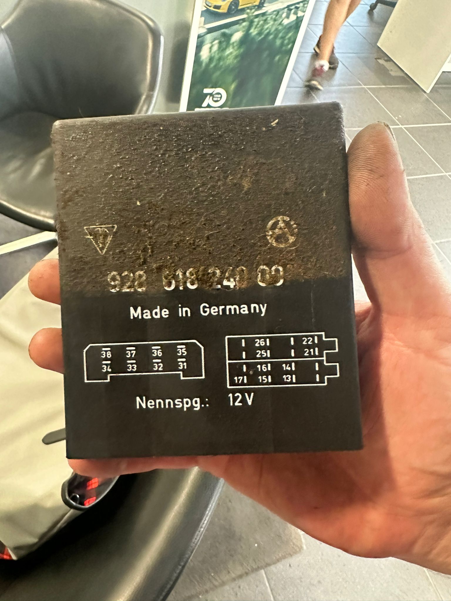

Plus de vitres ni de toit ouvrant, apparu en 90.
Boitier HS, sous le siège.
Surprenant sur RP, message, cet Ref n'existe pas.
928 618 240 00 PLUS DISPO
928 618 040 00 pièce de remplacement.
Message par chax » dim. 30 juin 2024 08:08
En fait, il est référencé 92861804000

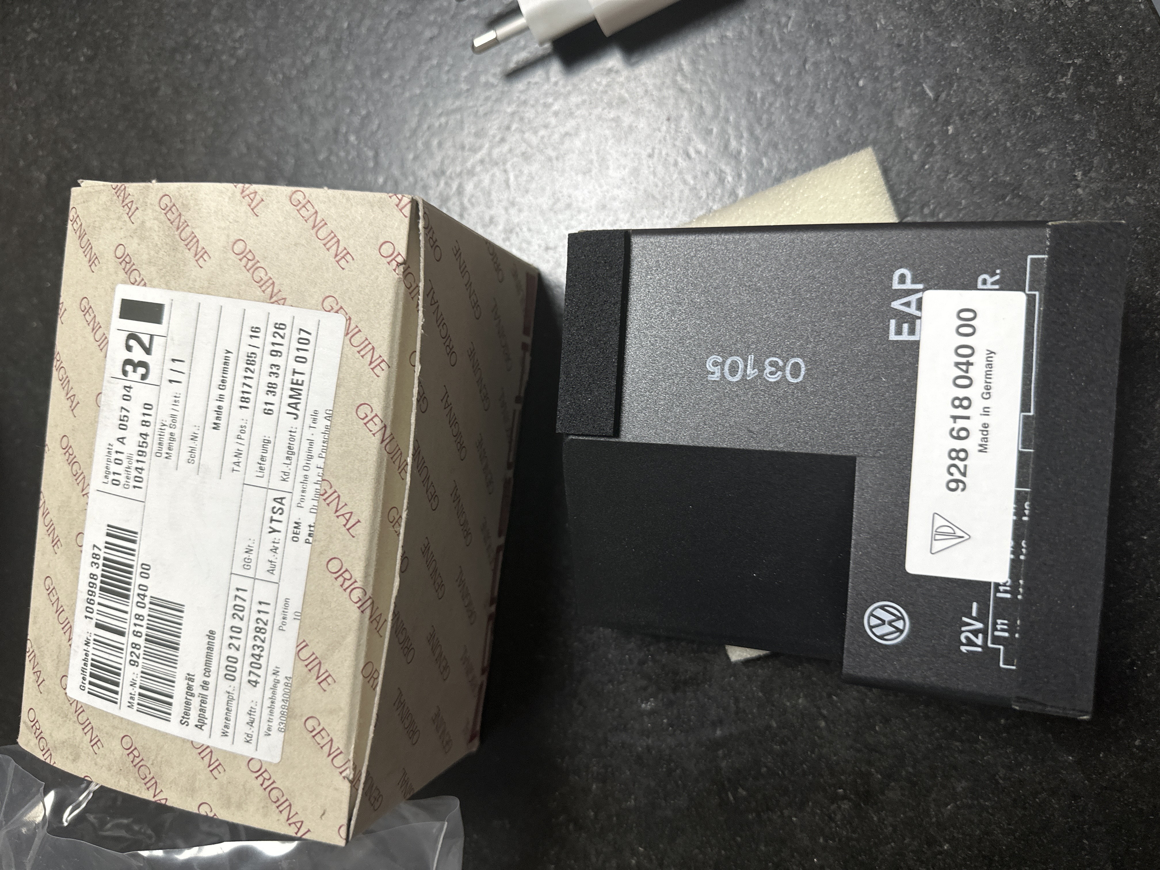

Message par alex19841 » sam. 6 juil. 2024 21:57
ordi fenetres .
Ça y est Porsche, Montpellier m'en a obtenu un tout neuf...

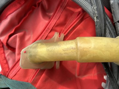

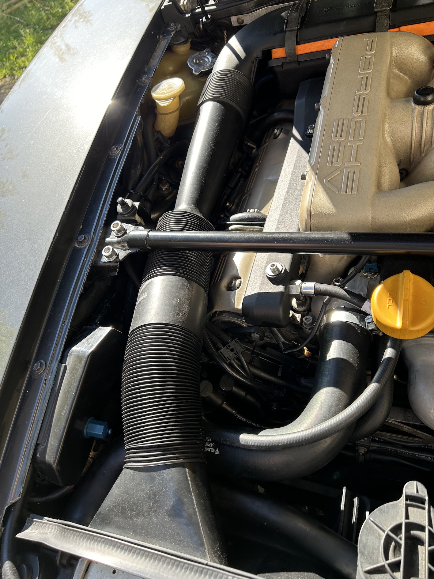

Malgré son accident, on continue la remise à jour.
Joint de porte passager.
Clignotants.

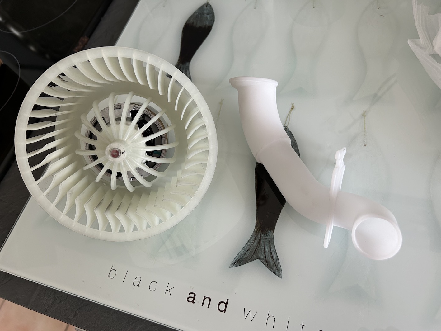

Goulotte lave Glace (2H) galére avec tous les tuyaux pour la petite vis du bas.
Vis de traverse.
Boitier de commande des vitres et du toit ouvrant.
Boitier de commande, ça fonctionne de nouveau sauf la vitre conducteur.......pas d'explications encore, j'entends. un clic du boitier, donc Interrupteur bon, moteur HS ou boitier neuf défectueux ?

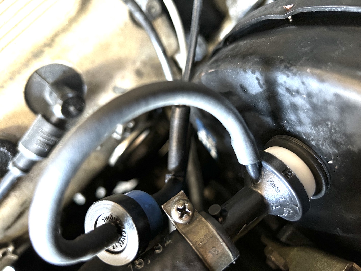

Nettoyage du radiateur de chauffage.
Changement Check Valve. 928 355660 03 et joint 911 355 921 00.

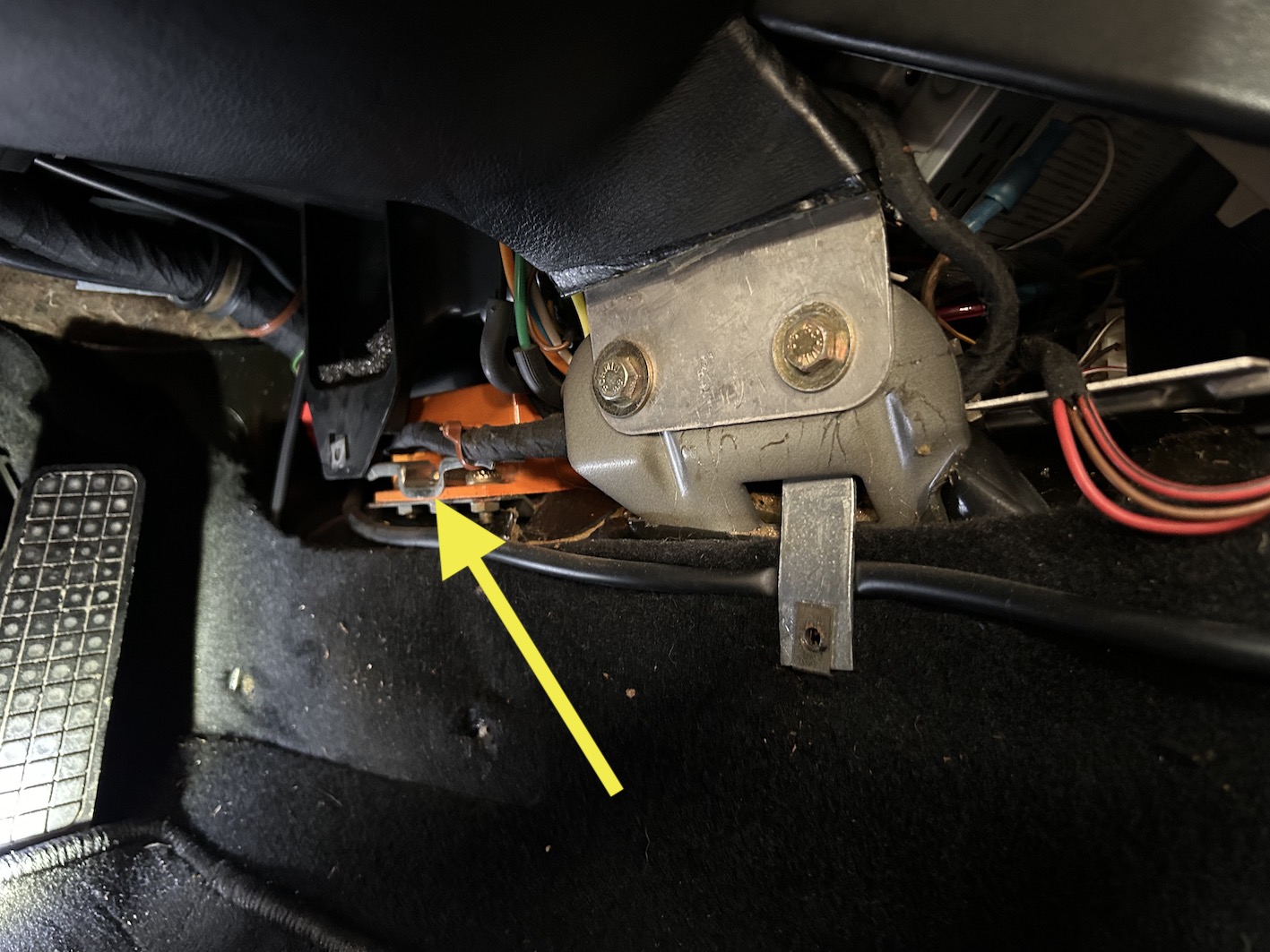

Je ne sais pas ce que c'est ce boitier orange, S4 1991.
Sous la console coté conducteur.
