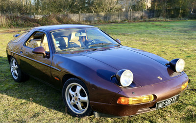

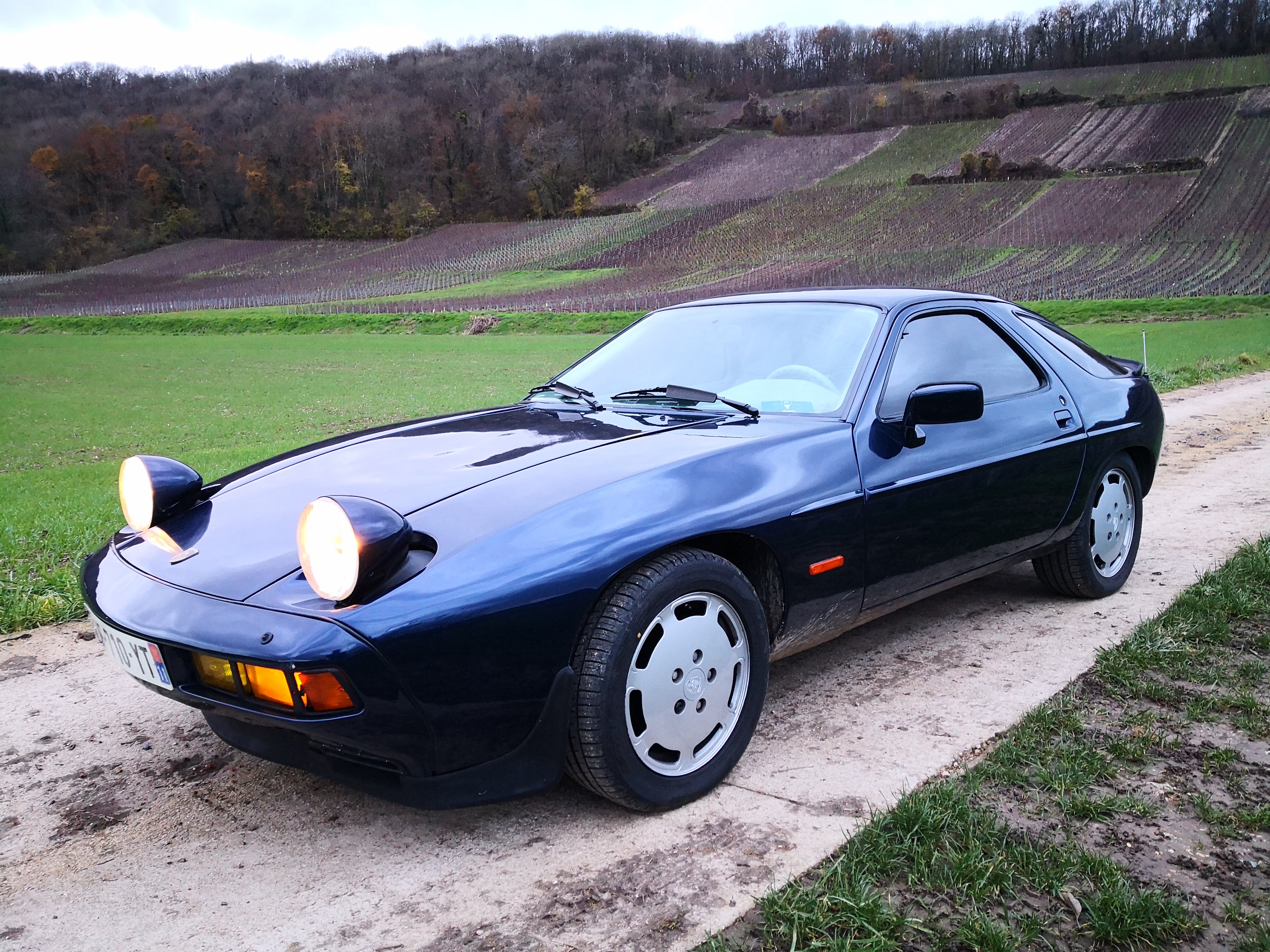

Je suis fan du design de la 928 et donc je suis propriétaire de deux 928S de 1980 une qui a eu un kit évolution S4 Gts par son dernier propriétaire en 2001 et l’autre dans son jus elle a subi aussi des modifications (pots d’échappements et petites choses en intérieur) que je vais remettre en état d’origine si possible.
Donc je suis là pour échanger autour de la 928 bien sûr…
J’ai notamment un problème d’ouverture de hayon qui ne veut plus s’ouvrir avec la clé et je ne trouve pas de système pour l’ouvrir de l’intérieur sans faire de dégâts donc si vous avez une expérience sur un modèle 928S de 1980 je suis preneur
