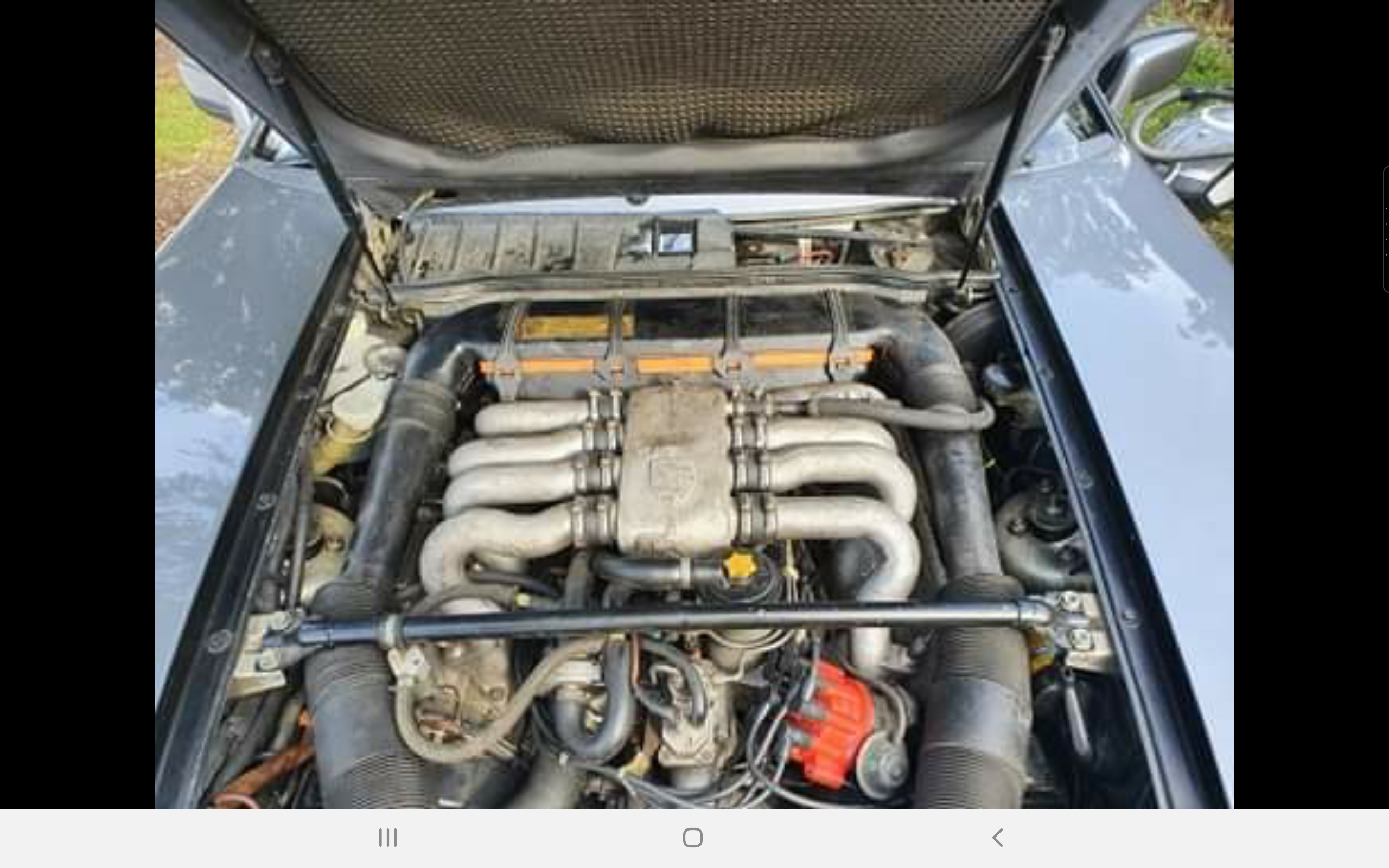

Pour changer de sujet serait-il possible que mon moteur soit le moteur d une S ?
Je me demande ou se trouve le code moteur sur le bloc moteur je mets une photo pour avoir vos avis

Qu'est-ce qui te fait croire ça ?

Bonjour c'est en lisant le post d'une restauration de 928 sur le forum que je me suis rendu compte que mon moteur ressemblait plus à celui d'une s
Comme sur une s je n'ai pas la grosse durite qui repart sur la droite du pot de remplissage d huile moteur

Message par chax » mar. 15 déc. 2020 12:14
...ce qui est normal pour une 4,5 l de 1980.
