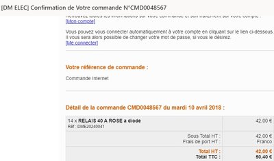

J'avais commandé chez DM elec
J'avais besoin de 9 relais 53, j'en avais commandé 14, histoire d'en avoir d'avance.
Pierre
