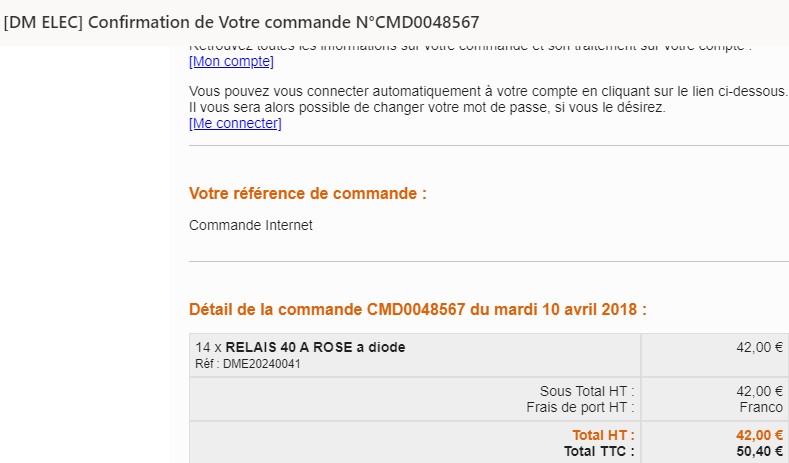

Peter928addict
Messages : 814
Alias : P-E-14&92
DS20 BVH ivoire Borely 1973,
Re: Willy02 (F) 02, 928 S2 de 1984
Message par Peter928addict » mer. 6 mai 2020 14:54
Willy02 a écrit :
mar. 5 mai 2020 16:04
Bonjour Peter928addict
Merci pour l accueil :merci:
Tu avais le même problème que moi ?
Tu as pris quoi comme relais ?
Bonne journée
Willy02
J'avais commandé chez DM elec
J'avais besoin de 9 relais 53, j'en avais commandé 14, histoire d'en avoir d'avance.
