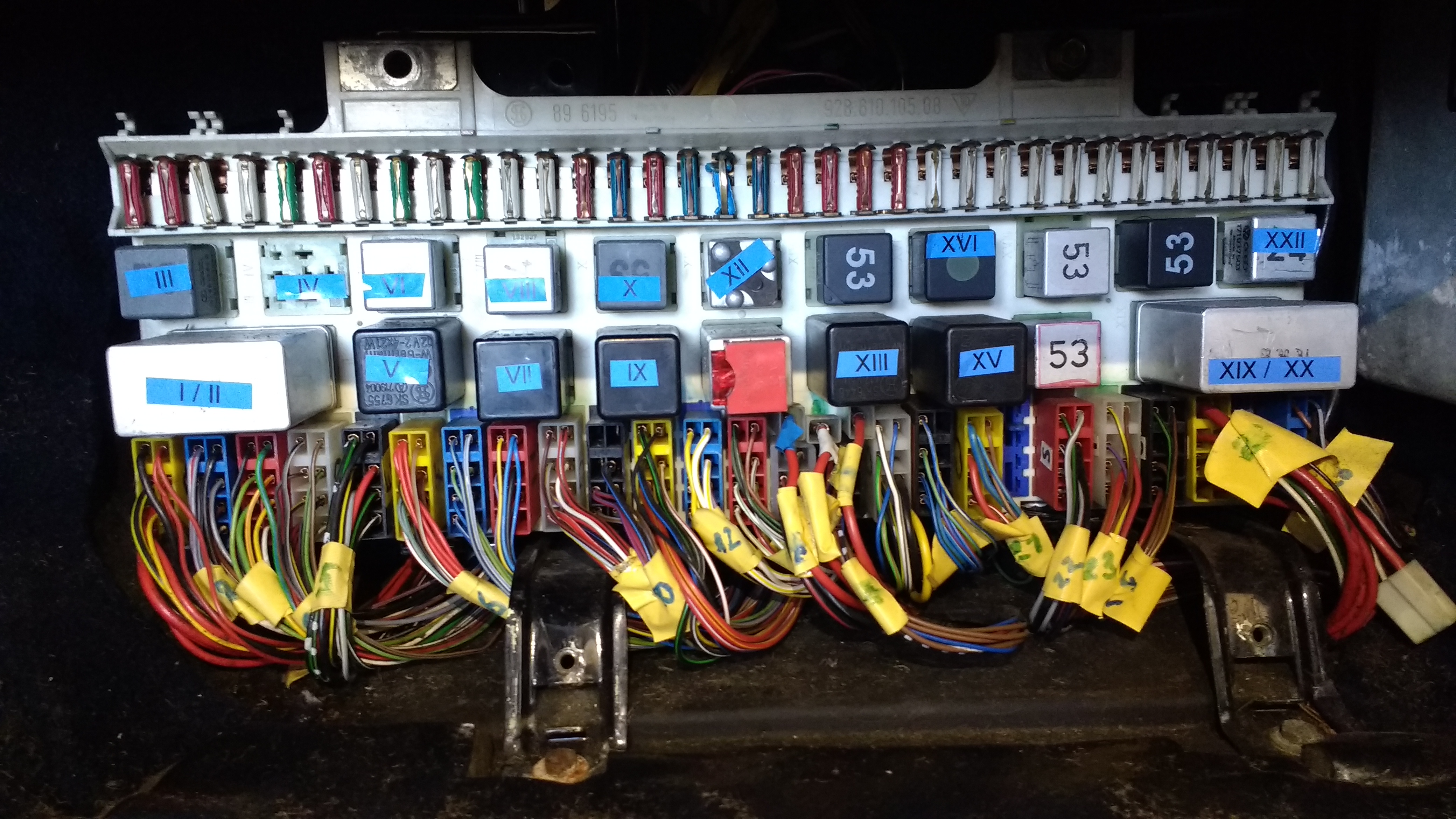

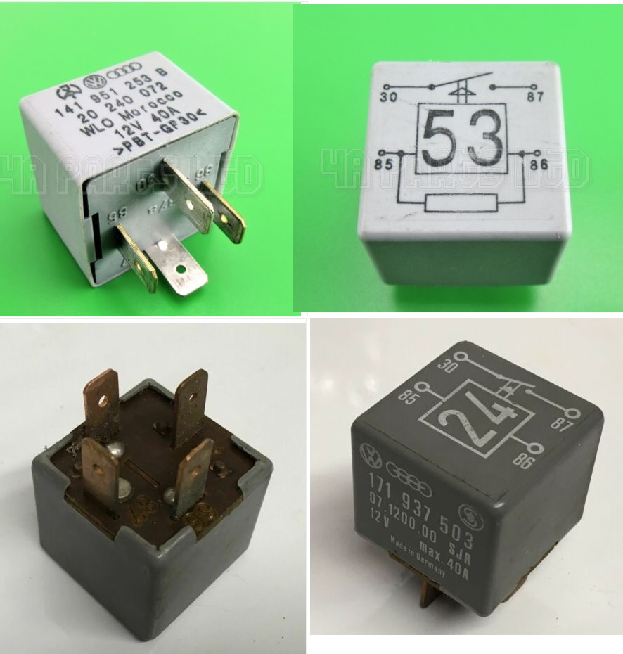

Bonjour Willy02, concernant ton relais, j’ai regardé mon historique sur une ancienne 84 que je n’ai plus et sur laquelle j’avais revu complètement le tableau pour le remettre conforme aux schémas. Au sujet de ce relais n°8, les schémas ne mentionnaient rien alors qu’il est câblé alors qu’il y avait à l’origine un relais VW réf 171.937.503. Je l’avais remplacé par un relais 53 et la voiture tournait parfaitement une fois tout remis en ordre.
Je n’avais par contre pas touché au neiman donc pas d’historique là dessus désolé.

Je viens de vérifier et la référence du tableau électrique de ma voiture qui correspond bien a celui que tu as. Je te fais donc passer quelques docs qui pourront peut-être aider.
Ma config élèc sur 928S 1984
CONFIG BOITE A RELAIS 928S - 1983 1984.pdf
Config Tableau elec 928S 83-84
(268.77 Kio) Téléchargé 150 fois
J'ai aussi noté que sur ta voiture, les relais 53 avaient été remplacés par des relais 24 qu'on trouve sur les 924 et 944. Ce sont 2 relais multiusages en 40 Amp, mais avec une petite différence interne semble t'il. Je ne connais toutefois pas leur différence de comportement ?!?
Relai 53 vs 24

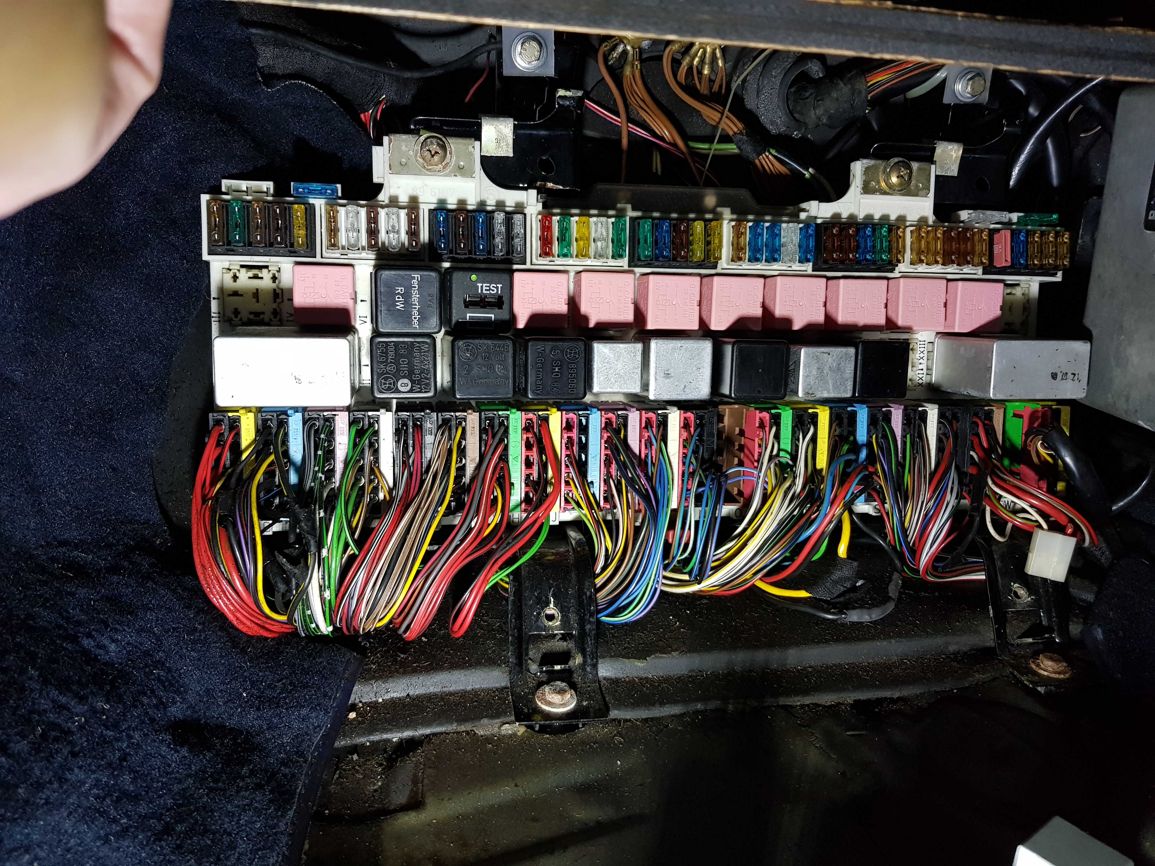

Je me suis pas emmerdé, j'ai changé tous les relais 53 d'un coup sur ma S2 de 84 (Année Modèle 85). Ca fait assez rose !
Pierre

il y a quelques temps ( 2017 peut etre ?), il y a eu une commande groupée pour certains relais, ( par Alain je crois ? )
effectivement en changer beaucoup d'un "coup'", en prévention ou suite à un défaut, ne peut que prémunir des pannes ultérieures ...
