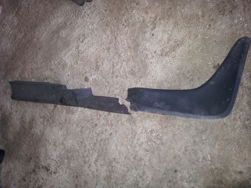

Voilà ce que j'ai, plus le morceau côté passager qui remonte sur l'aile avant...

J'ai bien sur le même problème de spoiler cassé sur ma S , par contre je suis surpris de la matière du mien qui est en plastique plutôt dur type pare choc alors que sur certains descriptifs on peut lire caoutchouc ?
J'ai prévu au pire d'acheter celui de Rose Passion qui m'a l'air bien placé en prix pouvez vous me confirmer s'il est aussi en plastique dur ?
D'ailleur le démontage n'est pas facile avec les 2 retours qui se prennent dans les ailes mais il me restait des vis (pas d'origine sans tête
) "soudées " par la rouille qui font que je n'ai pas pu le démonter du PC avant ce qui n'a pas facilité les choses non plus !
Vu la rigidité de la matière ce n'est pas étonnant qu'il casse souvent !
Sinon j'ai commencé à réparer le mien avec la technique issue du modélisme que j'utilise avec succès sur les plastiques dur (quand il ne manque pas de trop gros morceaux) : ponçage puis des renforts en tissus de verre 50 ou 100 g/m² coupés etmis en place à sec et imprégnés avec de la cyano très fluide avec au besoin durcissement et ponçage entre les couches .
J'ai ainsi réparé sur mes XM des PC , fixations de traverses avant et cache moteur .
Sur ce dernier remoulage complet (avec un moule en mastic fait sur une pièce non cassée) des pattes de fixation en cyano/tissus épaisseur obtenue 3 mm !
Sinon mon carrossier utlise un kit de réparation de PC (Renault) avec une fine grille en inox à noyer dans le plastique en chauffant , il y a aussi dans le kit des baguettes d'apport de plastique pour reboucher des trous.

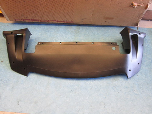

Bonjour à tous, moi c'est celui de S4 que j'aurais bien voulu me trouver, meme un cassé si quelqu'un a ça?????
