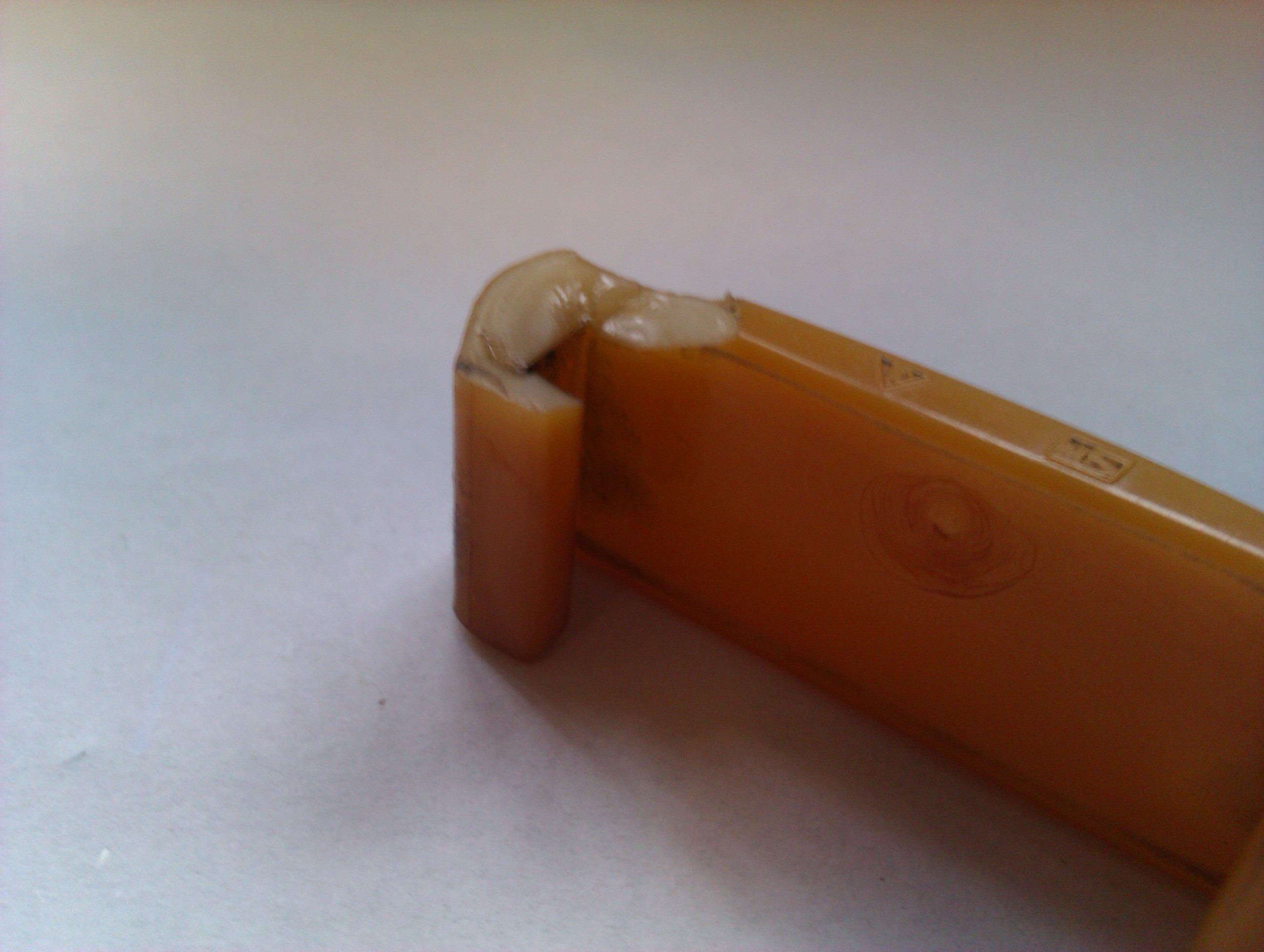

Message par gimly35 » jeu. 23 août 2012 18:50

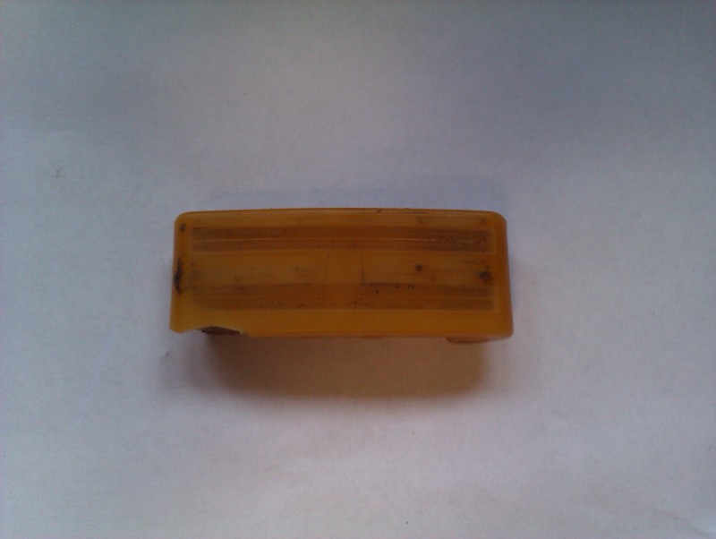

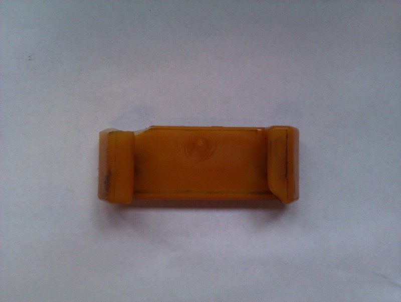

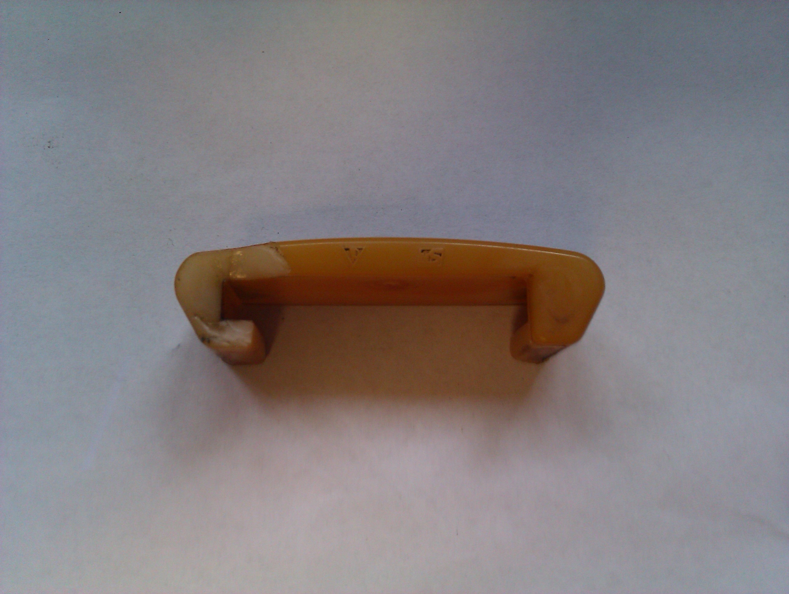

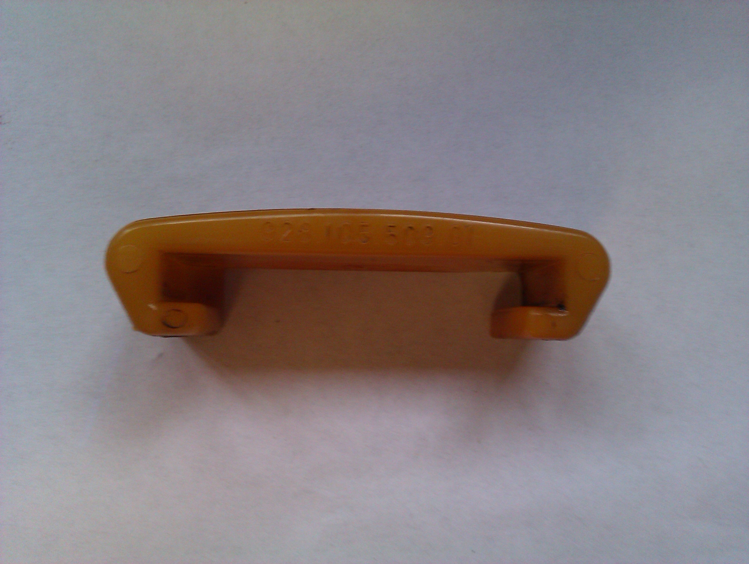

Voila les photos du patins cassé
Messages : 13731
Re: Recherche tendeur de chaîne d'arbre a came
Message par lilian85 » jeu. 23 août 2012 23:15
le patin dessus à gauche est en dessous à droite, et vice versa Donc effectivement les deux patins qui dont dessus à gauche et à droite ne sont donc pas les mêmes donc c'est normal que tu ne puisses pas les inverser.
j'en profiterais pour changer les 4 patins en même temps histoire d' être tranquille.
