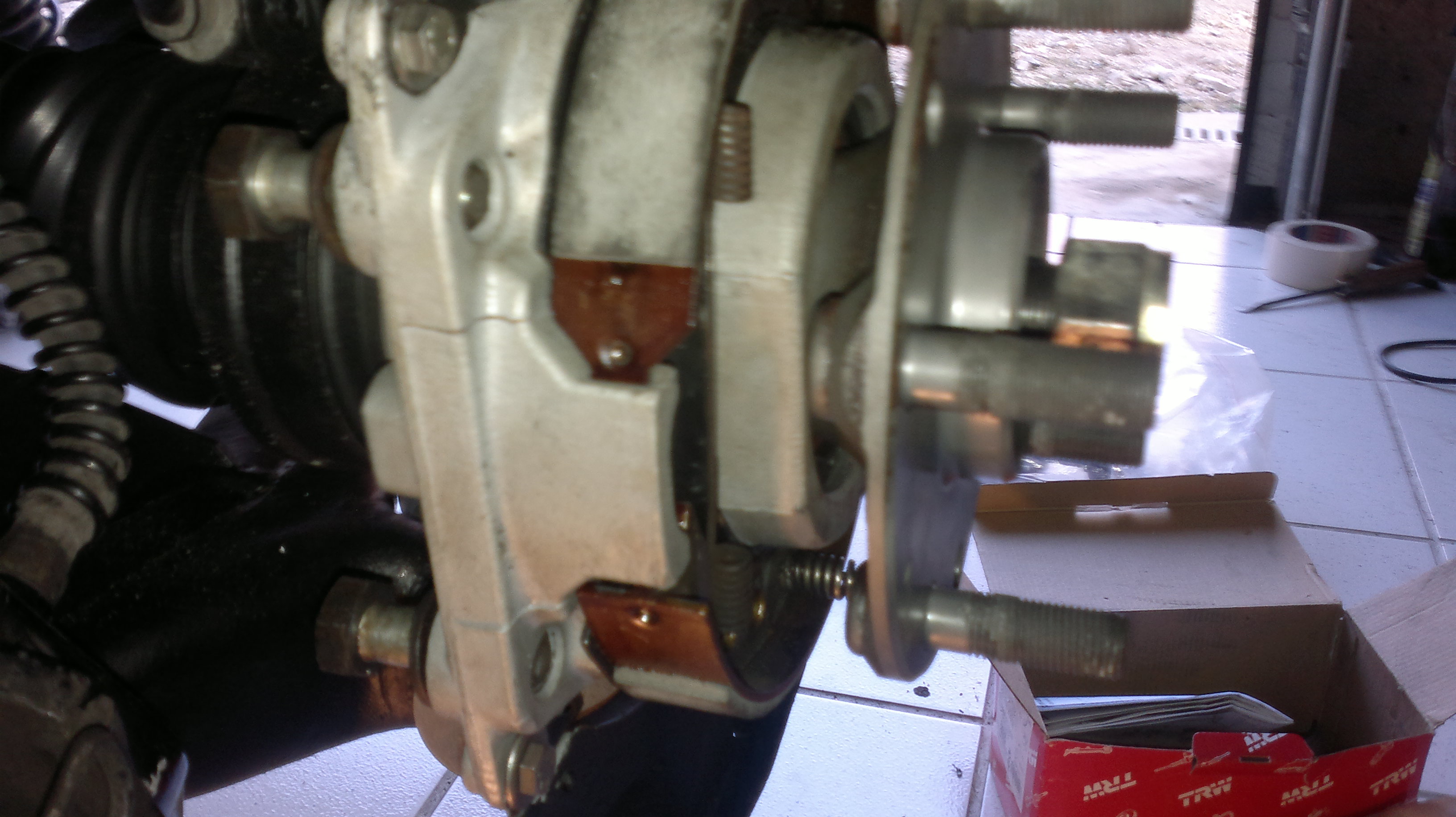

Voici d'autres infos obtenues par ailleurs:
la référence est 477 501 701, correspond bien à un élargisseur de 928 entre autre (http://www.pelicanparts.com/cgi-bin/sma ... scription=)
Il me faudrait donc 10 goujons longs 901 331 671 à 1, 10€ pièce chez Porsche

Et 2 roulements de roues avec 2 axes bas d'amortisseurs; si tu ne peux pas sortir tes goujons ou les mettre!
toujours aussi sure!
C'est plus simple avec des cales double boulonnage.

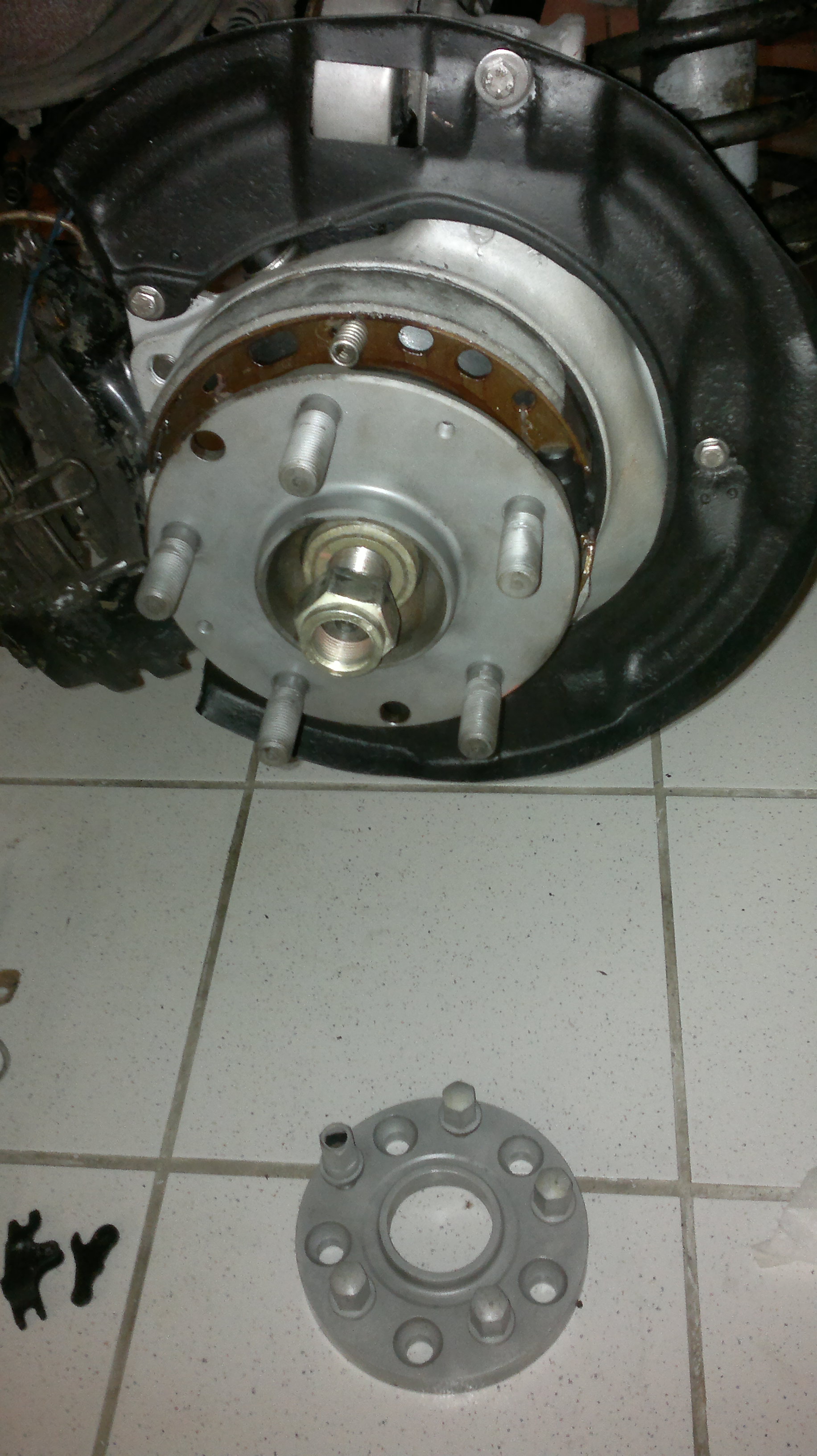

Messages : 6850
Re: Recherche goujons de roue
Message par citron27 » mer. 13 mai 2015 07:40
Vu comme çà y a pas photos..
Il faudrait un modèle comme çà (alors)
http://www.passionauto.com/A-12183-elar ... paire.aspx
Je vais mettre les cales de 21 en vente alors...

Message par Pat » mer. 13 mai 2015 18:52
Bonsoir Thierry :hello:
C'est mieux ainsi, autant éviter les ennuis. :)
J'ai des cales de 21 mm double boulonnage sur ma S4 et c'est facile à poser/déposer.
Vérifie aussi l'espace entre tes pneus et le bord supérieur de la carrosserie du passage de roue car cela risque de frotter. :sceptic:
Si c'est le cas, un manche de balai peut aider à élargir le passage de roue. ;)

Message par sbinus » ven. 29 mai 2015 16:30
Pat a écrit :Bonsoir Thierry :hello:
:hello:
Pas de soucis de passage de roue sur une S avec des cales de 21mm. les pneus sont en 225 et non pas 245 ou plus, pour une S4.
par contre l'impression "roue de vélo" qui ne rempli pas les passages de roue disparaît. :love:
