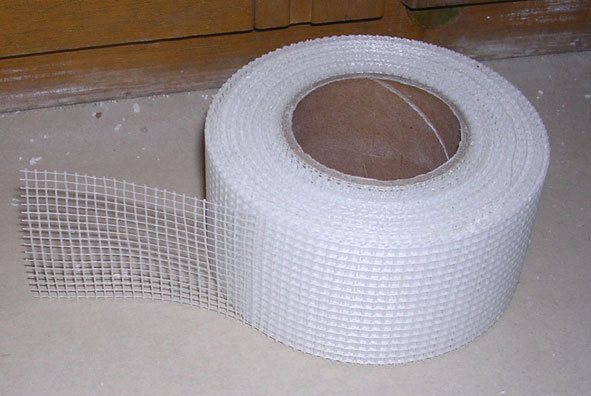

Colle MS Polymère hybride: pour renforcer tous les plastiques en garantissant une souplesse une fois sec, je n'ai pas trouvé mieux.
Sur le spoiler avant de ma GT, qui avait été rafistolé avec un peu de fibre et beaucoup de résine, j'ai tout retiré, j'ai appliqué sur les parties abimées ou fêlées une trame plastique en bande (comme celle qui sert à la jonction des placo que l'on enduit), et j'ai tartiné soigneusement le tout avec de la MS polymère noire : depuis dix ans, pas bougé
http://www.toutcoller.com/pub/detente/e ... -9042.html" onclick="window.open(this.href);return false;

J'approuve la méthode de Mitch le MS Polymère cole tout sur tout (ou presque)9284vr a écrit :Colle MS Polymère hybride: pour renforcer tous les plastiques en garantissant une souplesse une fois sec, je n'ai pas trouvé mieux.
