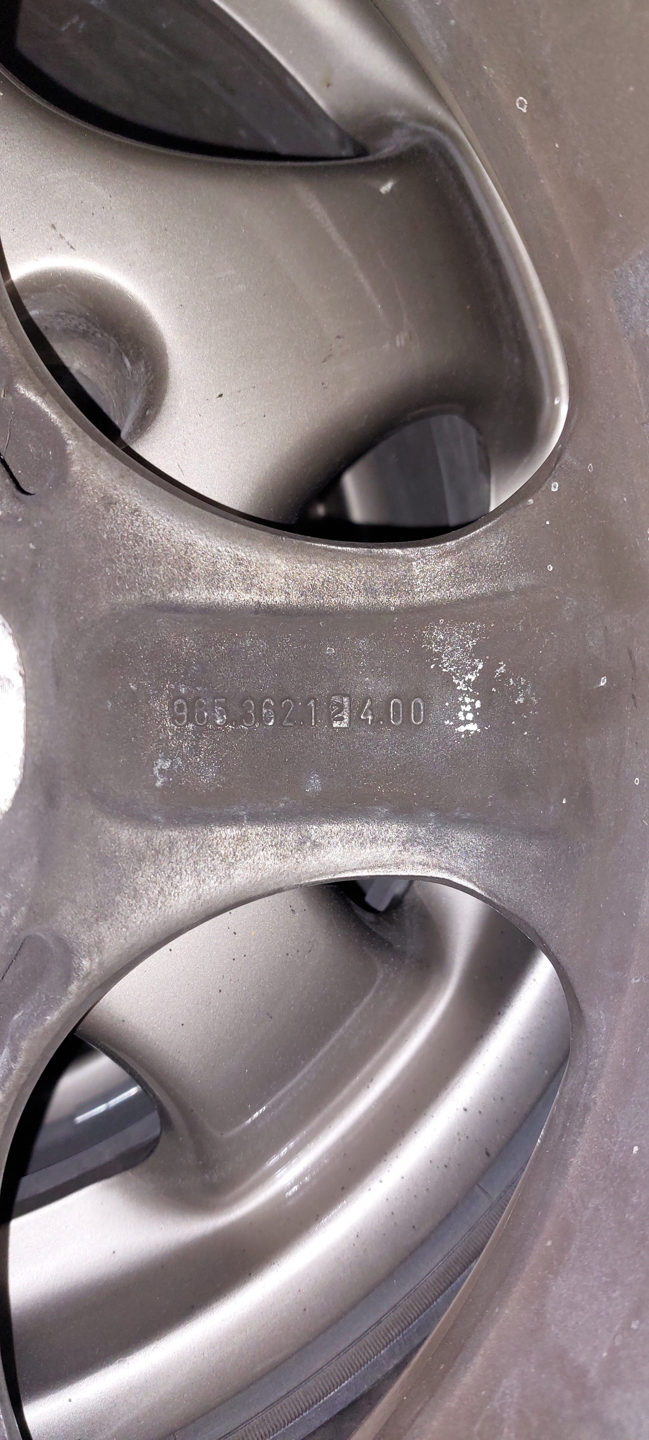

Dans mes recherches, j'ai trouvé des jantes Cup 1 d'origine
jantes avant 7 ET 55 montées en 205/50 R17,
jantes arrière 9 ET 55 montées en 255/40 R17
J'ai un peu de mal à lire la réf mais ça semble être 985 362 124 00
Ce n'est pas ce que je cherchais mais sachant que la voiture est de 91 et qu'elle a un intérieur de GTS avec Airbag, il me semble que ce type de jante était déjà une option de l'époque ???
Est-ce que vous pouvez me confirmer :
1 - que les dimension et déport sont les bons ?
2 - que si je mets ce type de jante je ne commets pas un crime de lèse-origine

Crime lèse origine : oui
A ma connaissance, elles ont commencé à être montées en 1992 sur les GTS.
Ce sont sans doute des jantes de 964. Du coup, bien qu'elles se montent, faudra changer les pneus pour mettre du 225 à l'avant.
Des élargisseurs de 5 à 7 mm peuvent être pas mal à l'avant et de souvenance, du 15 mm à l'arrière en double boulonnage (à confirmer). Tu as certainement le RDK et si tu souhaites le conserver, faudrait des jantes disposant des capteurs avec potentiellement la difficulté de trouver bien l'alignement "capteur / lecteur".

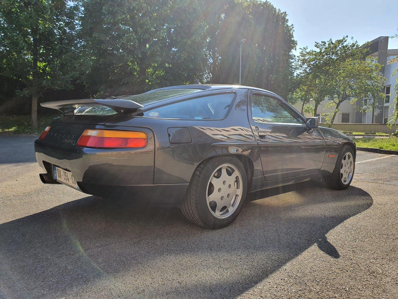

Sur une S4 de 1991, a ma connaissance, c'était soit des "flat dish", soit des "design 90"
(pour ma part sur ma S4-1991, j'ai d'origine des flat dish que j'ai remplacées par des CS que je trouve plus jolies).

Quel est le vin de la voiture ?

Voici le vin de la voiture WP0ZZZ92ZMZ801557
