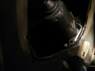

Message par Geo » sam. 6 juil. 2019 17:08
Au fond du mécanisme tu as un palier, en forme de bille percée pour guider l'axe du moteur, j'espère qu'elle n'a pas bougé sinon tu devras démonter.
En haut à droite sur la photo:
