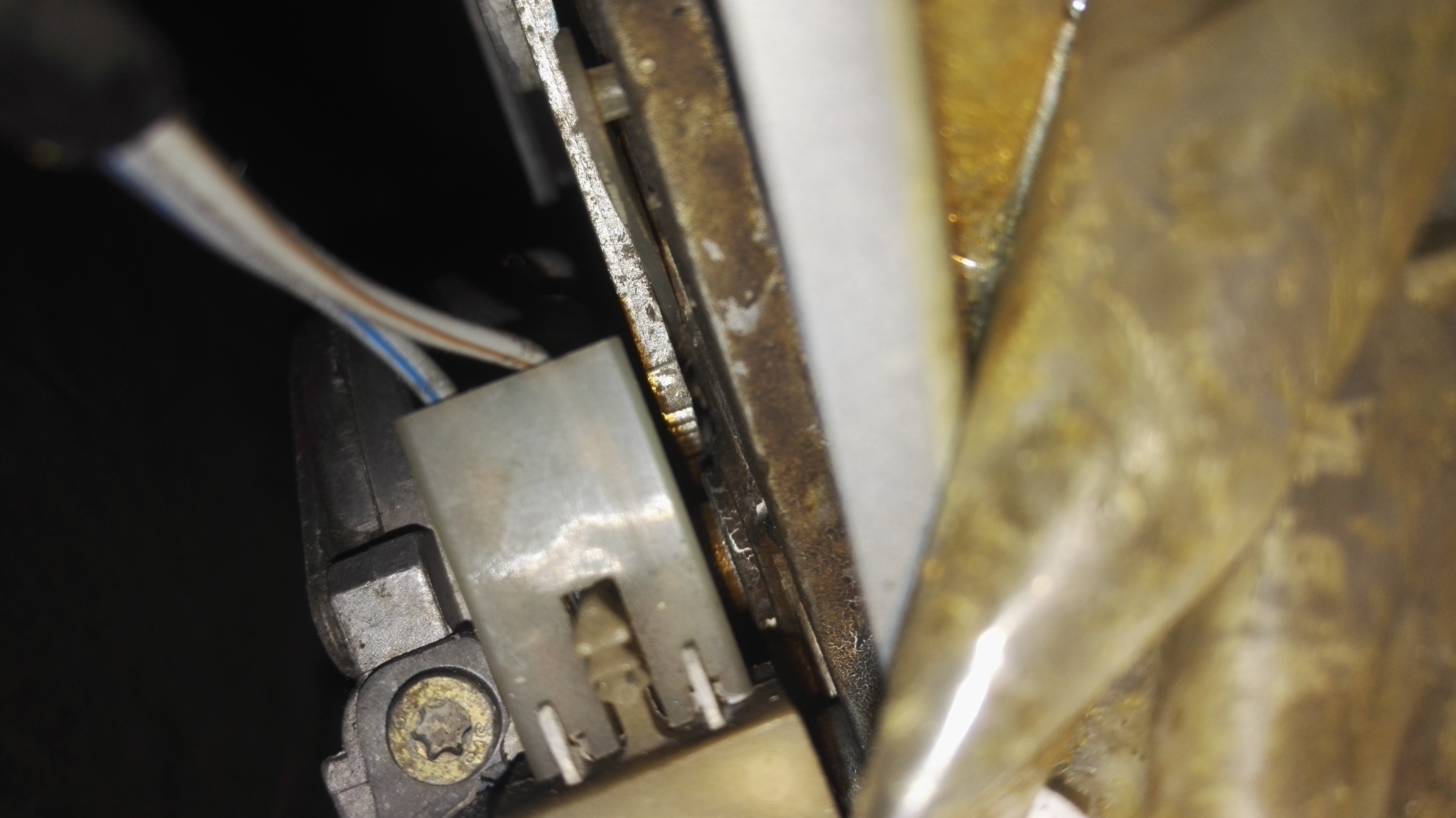

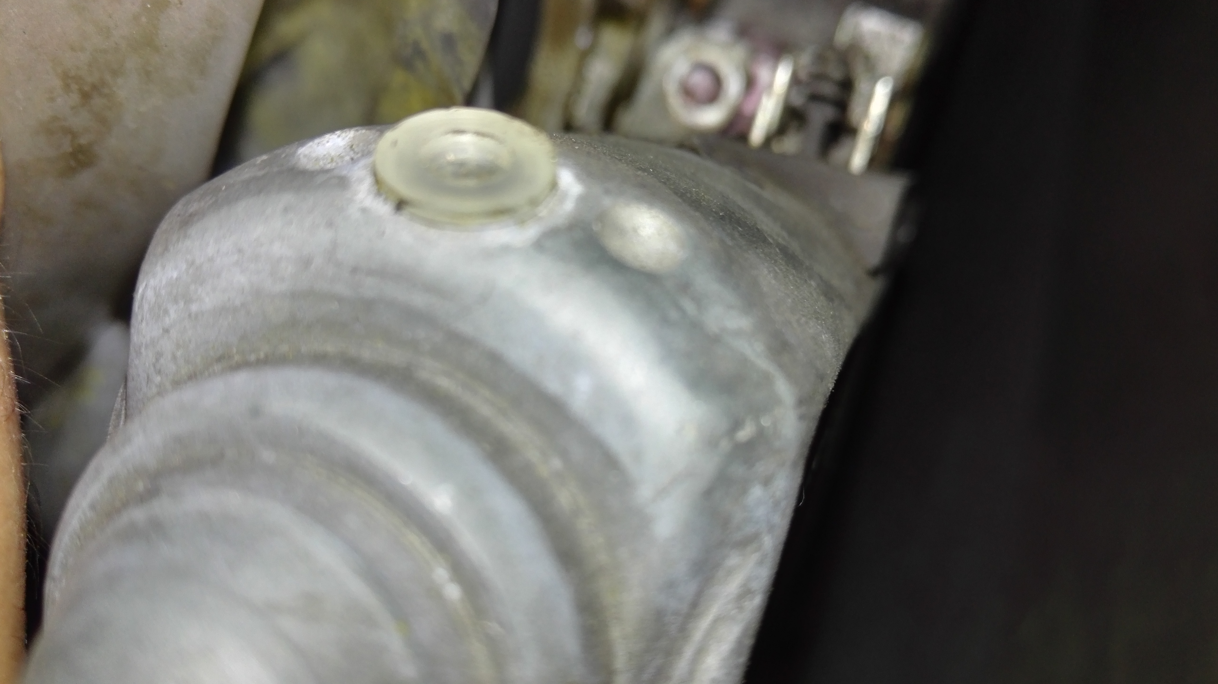

Avant de tout démonter, tu retires le bouchon à l'arrière du moteur, wd 40 et tu essaies.
Sinon tu démontes les 2 vis torx (t20/25), tu retires la vis de 10mm la plus proche et dévisse les 2 autres au 2/3. Puis tu pousses le mécanisme vers l'extérieur pour gagner de la place afin de "dévisser" ton moteur.
Si il est grippé, ça vient tout seul, sinon tu retires un des bouchons pour bloquer la rotation du rotor (une petite clé allen fonctionne bien).
Voilà moteur sorti :mrgreen:
Le bouchon
Une vis torx du moteur
