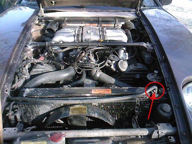

Par contre, pour la purge, je te joins une photo, il faut débrancher le tuyau sur le radiateur.
purge eau.jpg (82.53 Kio) Vu 1293 fois
