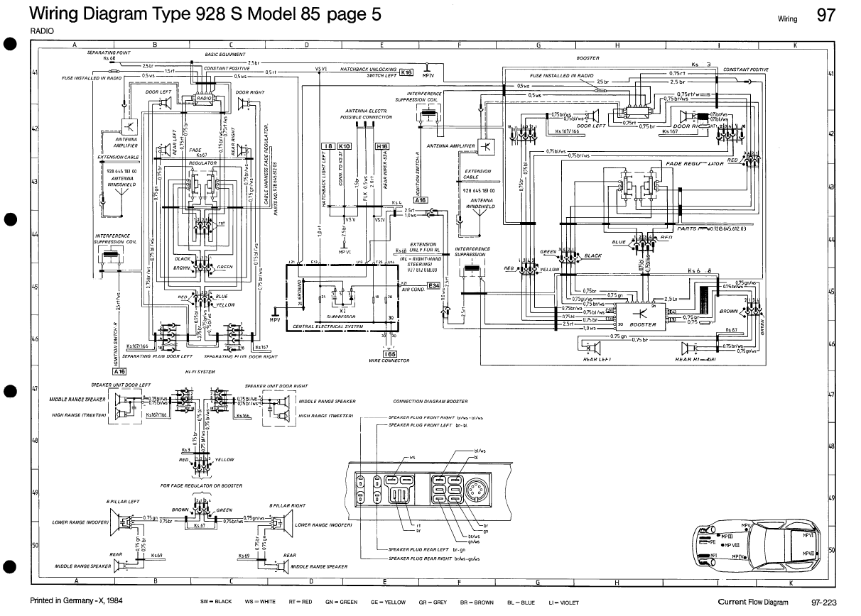

je suis un ancien qui revient (2005) .. je retape ma GT91
ci-joint un schema de ton cablage..928s85
perso : je te conseillerai de changer tes HPs car avec le tps la membrane se degrade et les HPs d'aujourd'hui sont nettement plus performant
cdlt
cdlt
