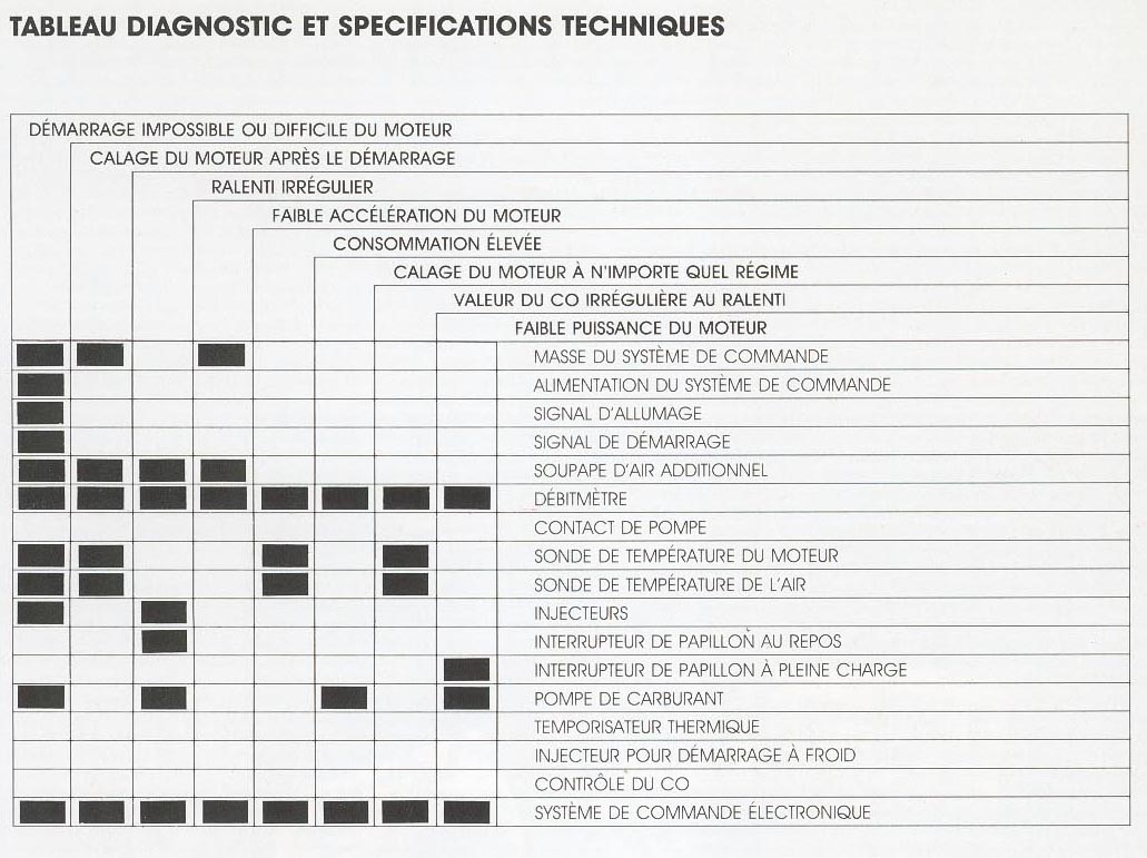

je joint un tableau de diag pour KE pour mercedes (je ne l'ai pas en LH), ca t'aidera peut être
Il y en a en K et KE c'est sur mais la c'est du LH.
en fait, tu mesures le signal de la lambda et tu verras bien si tu es riche ou pauvre. (si tu est pauvre, tension lambda moyenne inférieure à 450 mv, c'est un exces d’oxygène donc pression essence trop basse, filtre ess colmaté, pbe allumage (car la non combustion donne un exces d'o2, ou injecteur à froid bouché).
par contre, si tu es riche (à l’échappement bien-sur), c'est qu'il y a pas assez d'air (ou trop d'essence), débitmètre sale,
si tu as besoin de cours (de technologie) ou de video pour prendre tes signaux, n'hesite pas à demander, je t'envoie ca par mail. je suis en train de faire un site sur ces sujets mais il n'est pas encore opérationnel.
avant de reconditionner ton ecu, vérifie tes masses.
