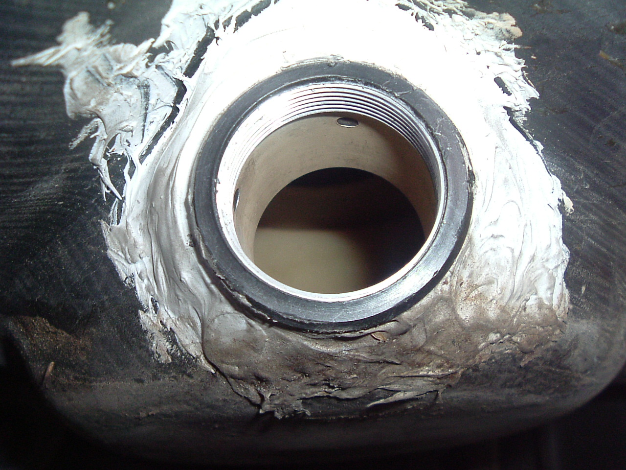

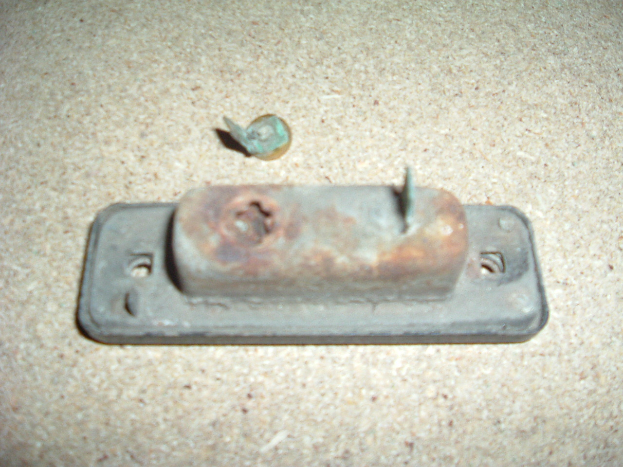

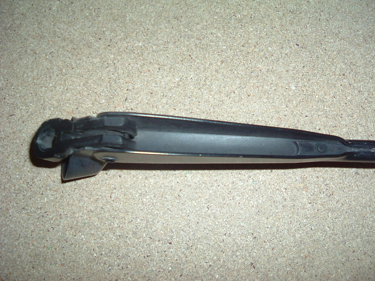

Le temps passe vite, déjà un mois que le belle est arrivée à la maison, seulement 450 Km parcourus mais vivement les prochains. Petite montée en température le premier jour lors de mon retour à la maison, j'ai depuis bloqué les volets en ouverture car il restaient bloqués lors du mouvement. J'en ai profité pour faire la vidange du circuit de refroidissement, j'ai remplacé les bougies et dans la semaine je vais faire le liquide de frein, la vidange et les filtres ont été fait le mois dernier. Le contrôle technique signalait seulement 3 points, un défaut d'éclairage de plaque, une embase complétement corrodée et un fusible HS, j'attends un éclairage neuf pour cette semaine, du jeu dans la barre anti-roulis arrière, un axe de fixation de biellette bien entamé, je l'ai remplacé, il me reste une protection de rotule supérieure avant à voir. Je me suis attaqué aussi au bras d'essuie-glace arrière où un ressort était manquant, en fait le support était cassé, j'en refait un avec deux... J'ai remplacé la batterie qui donnait des signes de faiblesse. Dernier petit problème mais pas des moindre une fuite d'essence lors d'un plein en pleine station service, après démontage le tuyau d'évent était débranché côté reservoir, bizare, il semble qu'il y a déjà eut une intervention sur le réservoir l'ouverture autour du filtre interne est copieusement tartinée de mastic, j'en profite pour remplacer les deux filtres repeindre les support et remplacer les mousses de protection, j'ai aussi commandé le tube entre pompe et filtre, impossible de le démonter côté filtre.... Je recherche toujours la partie filetée à l'interieur de l'inter de commande d'ouverture du coffre, il m'en manque une ou un inter complet, les inters fonctionnent mais le coffre ne s'ouvre pas , un petit problème à règler. A bientôt pour de nouvelles aventures.

bonjour, le trou que tu nous montre c'est celui de la jauge pas d'un filtre...
jean-jacques
- Superviseur forum technique
- Messages : 13777
- Auto : 928 S4 '89 BM
Re: Un mois en 928
Si si il s'agit de l'emplacement du tamis interne en amont de la pompe
Topic author - Messages : 55
- Enregistré le : ven. 13 avr. 2012 09:49
- Auto : 928 S4 BM
- Localisation : Nord-Isère (38)
Re: Un mois en 928
C'est bien le trou du filtre interne qui est à la base du réservoir, sur les premières générations c'est l'emplacement de la pompe interne.
