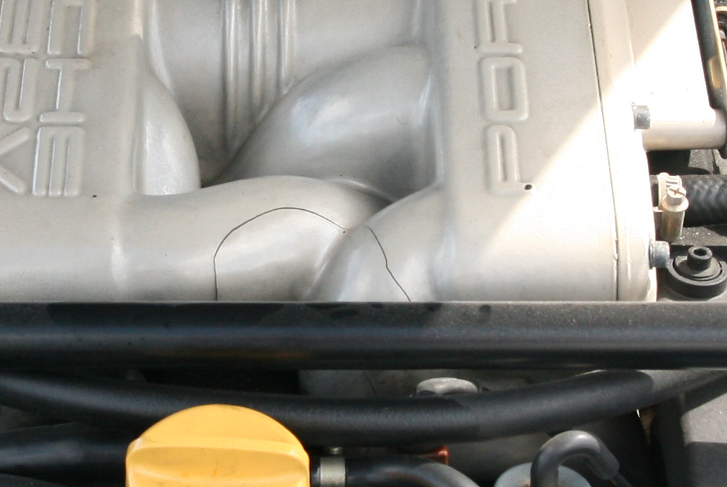

Bonjour a tous,
Que penser de cette fissure sur le haut du moteur ? Merci

Pour moi, seul un impact peut en être la cause : il ne peut y avoir de choc thermique capable, à cet endroit, de provoquer une telle fissure.
Reste à voir quelle est l'origine de cet impact...

Un impact avec un outil par exemple ?
Quelle est la matiere qui compose cette partie ? Ca m'a semble etre un genre de plastique.
A priori, rien de grave ?

Ce qui me laisse perplexe, c'est que la peinture n'a pas l'air abimée, du moins sur ce qui est visible sur la photo...
Cette pièce constitue en ensemble assez complexe appelée "plénum" : elle est en alliage de magnésium, contient à sa base les supports des injecteurs, tandis qu'au milieu sont fixés une belle tripotée de capteurs.
Si elle a été démontée pour être repeinte par exemple, tu vois peut-être là le fruit d'une mauvaise manipulation?
Désolé, mais c'est loin d'être bénin, compte une journée pour le démontage/remontage tout de même, plus la pièce elle-même...
J'en ai déjà vu un amoché sur le dessus, mais l'avant de la voiture était passé sous la remorque d'un 38t, il y avait eu alors quelques dommages collatéraux, ce qui ne semble pas le cas ici
A creuser tout de même...
P.S. Le tuto complet est ici : http://dwaynesgarage.norcal928.org/1987 ... efresh.htm" onclick="window.open(this.href);return false;

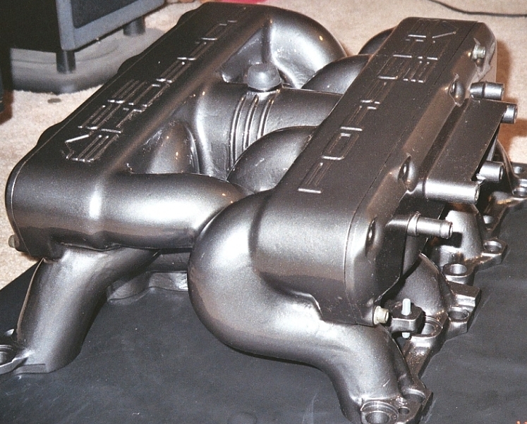

Voilà l'engin de pied.
Note bien que mis à part les cache latéraux, l'ensemble est moulé d'une seule pièce!

Merci beaucoup pour les infos et le tuto. Tres interessant.
Je ne sais pas si cette piece a ete repeinte, je ne pense pas d'ailleurs ... En tout cas ca semble recent. Cela peut il etre cause par une surchauffe ?

Pas de panique c'est la peinture et son apprêt qui sont en train de se séparer du bloc .
Pas de problème mécanique mais a terme des gros blocs de peinture et apprêt vont se détacher.
C'est pas joli mais pas de conséquence sur le fonctionnement du moteur
alexis
alexis

Pas de panique c'est la peinture et son apprêt qui se sépare du bloc.
De gros blocs de peinture et apprêt vont se détacher , c'est pas esthétique mais pas de conséquence sur le fonctionnement du moteur .
J'ai eu la même chose.
Alexis
Oups pas bien réveillé moi
Alexis

je pense également qu c'est la peinture qui commence à s'écailler car à moins d'y être allé avec une masse je ne vois pas comment fêler le plenum
