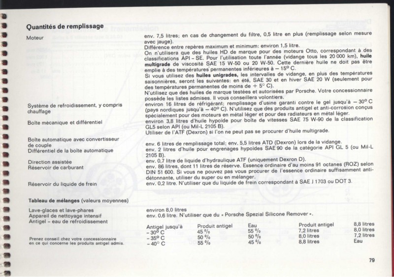

Déjà, y'a pas ma voiture, et ensuite on conseille sur celle qui s'en approche le plus de mettre de la 5w40 et d'en changer tous les 20000 km :gne:

Exact, c'est juste de la pub pour placer leurs produits. Pour mémoire, sur ce modèle, Porsche recommande de la 20W-50 ou 15W-50.
