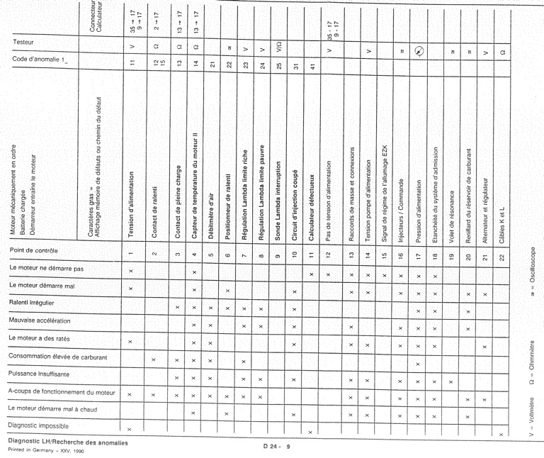

si, si, regarde bien la ligne "le moteur a des ratés", le débitmètre peut en être la cause.
- Fichiers joints
- pannes LH.JPG (201.29 Kio) Vu 2769 fois
