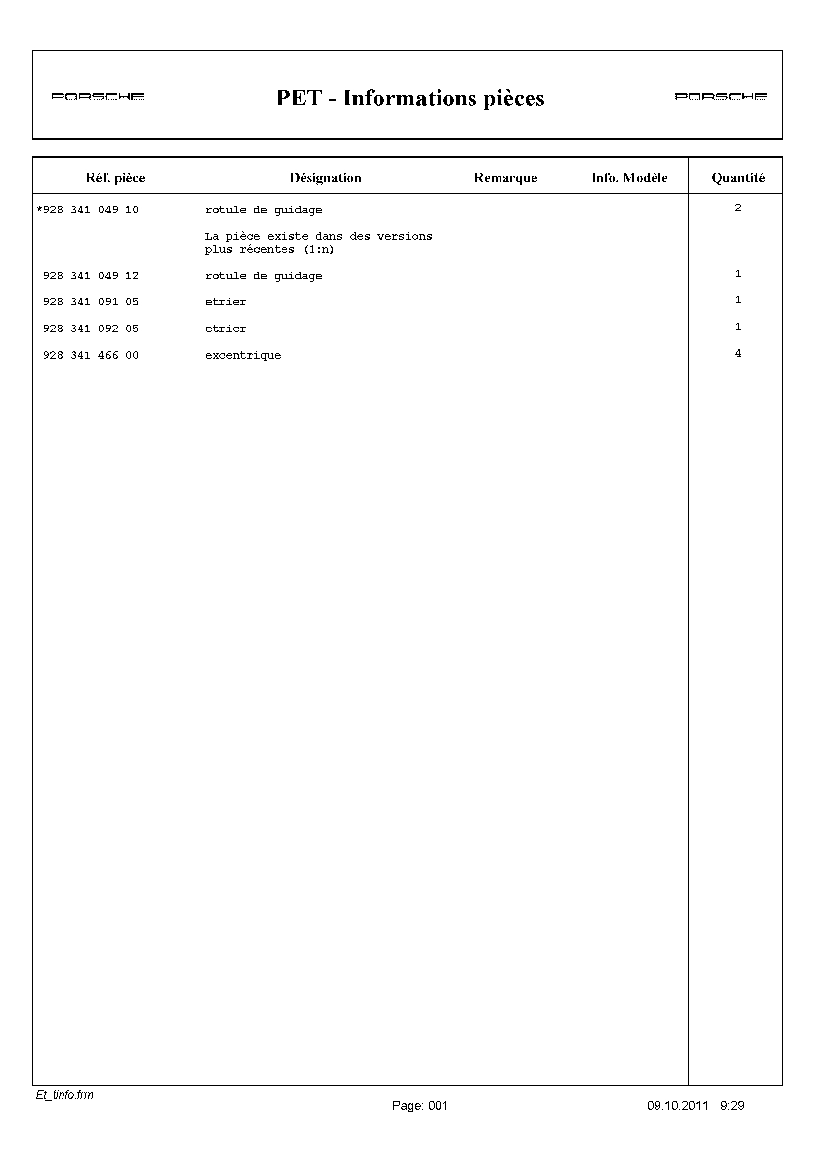

Il y a deux références sur le PET : 928 341 049 10 et 928 341 049 12.
Le A qui précède la référence 928 341 049 10 signifie que la pièce n'est plus disponible. Pour pouvoir monter 928 341 049 12 à la place, il faut également changer les étriers et les excentriques :
Mais j'ai peut-être une troisième solution : j'ai acheté un vieux stock de pièces neuves Porsche d'origine qui contient deux rotules 928 341 049 10 et dont je dois prendre possession en fin de mois à Lurcy. Si après vérification, ce ne sont pas celles-là qui vont sur ma voiture, je peux te les revendre.

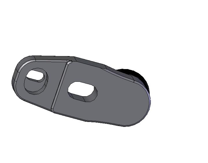

voici la rotule en question qui est en aluminium.
je detaillerai les 3 types de rotules qui existent. si j'arrive à afficher les images.
