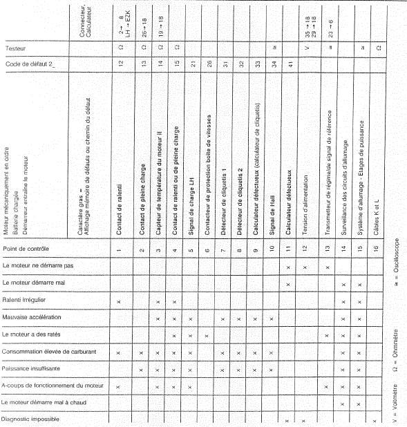

Message par lilian85 » mar. 5 juil. 2011 16:10
Colonnes 14 et 15 : système de surveillance de l'allumage ou étages de puissance de l'allumage.
