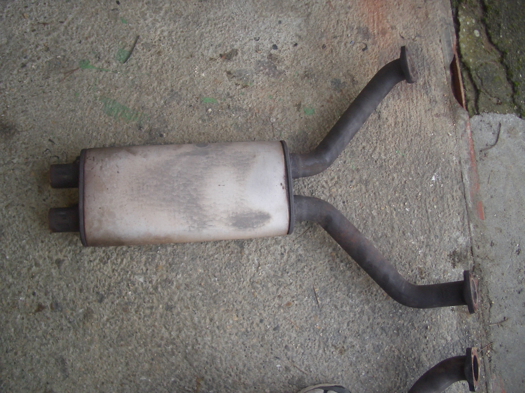

Il suffit de se pencher sous la voiture.
Si, à la sortie des collecteurs primaire d'échappement, il y a 2 tubes en tôle ondulée alors catalysé, si un gros pot de détente alors pas catalysé. Néanmoins, les apparences peuvent être trompeuses.
Pour être absolument sûr de la situation de ta voiture, il faut aller regarder du côté de la prise de d'encodage du boitier LH et suivant la position des fils (avec le manuel d'atelier sous les yeux), en déduire sous quel régime elle fonctionne.
- Responsable Piste
- Messages : 1751
- Alias : thierry928s4
- Localisation : Toulouse
Re: Catalysée ou non ?
comme dit par Stéphane, si ton pot ressemble au mien = pas catalysée.
Si tu vois au contraire deux "rondins cannelés" et en plus une prise éléctrique = sonde lambda, tu seras catalysé.
Et si tu vois rien des deux solutions, alors tu as deux tubes qui se rejoignent et c'est un X Pipe(aftermarket).

A nouveau merci pour les réponses.
Et en effet mon pot ressemble à celui de Thierry, donc pas catalysée.
Encore merci,
Charles.
Attention aux bidouilles comme celle que je viens de faire sur ma voiture, avec catalyseur vidé, sonde lambda en place et plus raccordée, et potentiomètre sur la platine du LH. On dirait une catalysée mais cela n'en est plus une. Le module d'encodage est donc la façon la plus fiable de s'en assurer, ou un passage au KTS.
