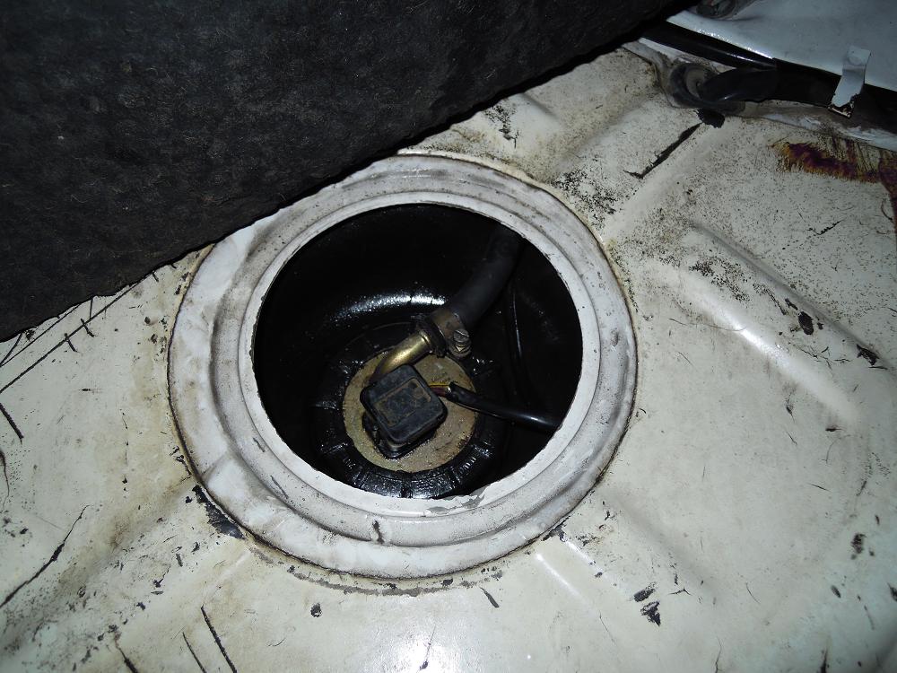

Je pense avoir trouvé la panne et c'est moins grave que prévu!
En voulant vidanger le reservoir, j'ai trouvé qu'il sentait vraiment tres fort l'essence mais il était tout sec, du coup je suis allez voir la trappe de visite (d'ailleurs c'est normale que je n'en ai pas?! Le trou est sans aucune protection a part la moquette!) et la: surprise! le logement de l'ensemble d'aspiration était completement noyé dans de l'essence!
Et la durite qui va vers le moteur completement bouffée, Donc je penche pour la grosse fuite et du coup panne seche!
J'ai asséché la zone (il y a un connecteur, j'espere qu'il fonctionne toujours!) demain je coupe le morceau de durite bouffée en esperant qu'elle ne devienne pas trop courte,je remonte les bougies, le filtre a air et VROOM! (enfin j'espere!)

Re: Mon grand blanc est malade! help!
tu peux faire une photo, je vois pas de quoi tu parles

Voila le lieu du crime, tout le creux autour du module d'aspiration était rempli d'essence!
Tu as eu de la chance que ta voiture ne parte pas en fumée si c'était rempli d'essence
OUI !!! et on ferait peut être tous bien de jeter un coup d'oeil au même endroit sur les nôtres...... on ne sait jamais.....lilian85 a écrit :Tu as eu de la chance que ta voiture ne parte pas en fumée si c'était rempli d'essence
