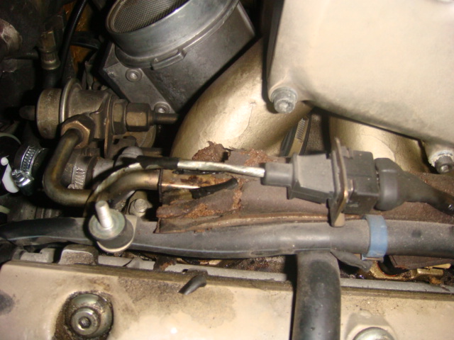

Bonjour !
Je joints une photo ci joint où l'on aperçoit un bout de gaine noir restant sur le fil.
A quoi sert ce fil ?
Faut t il tout changer ou juste regainer ?
D'autre part je n'ai que de chaud dans l'habitacle et plus de froid est ce lié ???

c'est le câble blindé du capteur de cliquetis du banc de cylindre coté droit.
Pour changer ce capteur, il faudrait déposer le collecteur d'admission.
En attendant tu peux refaire un gainage, ce ne sera pas joli, mais du moment que le blindage n'est pas coupé ou abimé le capteur est fonctionnel.
Cela n'a aucun rapport avec le production de chaud ou froid.

le fait que tu n'as que du chaud dans l'habitacle vient du robinet de chauffage qui n'est pas très loin de ton débimetre que l'on voit sur ta photo.
Généralement c'est soit le circuit à depression qui n'est plus "étanche" soit la membrane du robinet qui est percée, plus rare le combiné de commande dans la voiture.

Ou le volet de mixage air chaud/air froid qui est mal commandé par le servo moteur à gauche de la console centrale. Mais comme le dit Francky, plus probablement un problème dans le circuit à dépression.

Est ce que c'est anormal que le câble blindé du capteur de cliquetis du banc de cylindre, ai chauffé à en faire fondre la gaine ??

oui , avec l'age et la chaleur ils finissent tous comme ça ! c'est un grand classique qui revient fréquement
