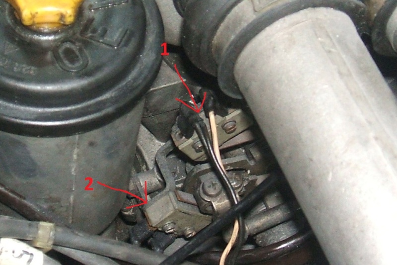

j'ai un petit problème, le régime moteur monte et descend il se promène entre 900 et 1500 tours/minutes
quand j'appuie sur l'interrupteur 1(voir photo) tout redevient normal :gne:
à quoi sert ces 2 interrupteurs ? Merci

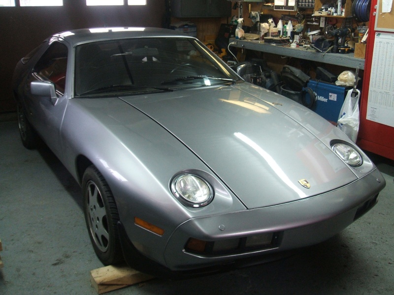

voici une petite photo de la bête :)

Belle auto, model US??
avec des phares cerclés et des répéteurs de cligno à l'avant des ailes.....

salut,
étant plongé dans le k-jetronic de la voiture de Hubert depuis 2 semaines,( et depuis 30 ans sur diverses auto à gestion bosch) , je reconnais bien cette pièce ( absente sur l'auto de hubert pour une raison inconnue) :
ces 2 micro-contacts sont :
1°) un contact d'indication de papillon au repos ( indication donnée vers un élément de gestion de ralenti )
2°) un contact d'indication de papillon pleine charge ( pédale à fond, papillon ouvert en grand), idem pour donner cette info à un élément de gestion , ici pour enrichir pendant la pleine charge )
Dans ton cas , ça ressemble farrouchement à un défaut de positionnement de l'élément microcontact de papillon pleine charge.
il suffit de le régler en suivant la procédure : positionner cet élément jusqu'au déclenchement de ce contact ( léger clic , ou mieux , vérif. par ohm-métre aprés avoir débranché les connecteurs ( ou par abaque rapporteur : 30° +-4° selon la doc)
page 13 14 15 du manuel moteur - 24 - ci-joint

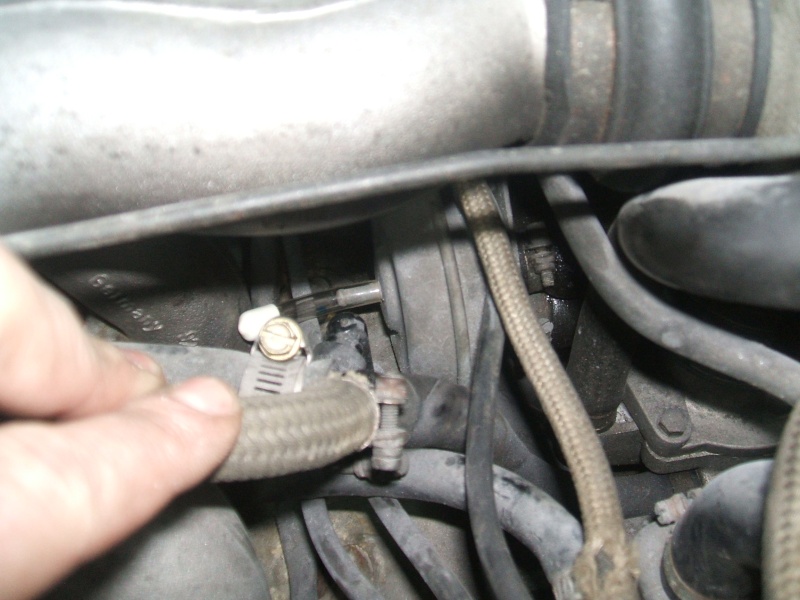

une autre question, de l'autre coté il y a ça, le vacuum à été bouché :(
à quoi ça sert ????????

alors, ça, c'est ce qu'on appelle une " décélération valve" :
Lorsque le papillon est fermé, et lorsque le régime moteur est élevé, donc lorsque le véhicule marche en refoulement,il se forme une dépression importante dans le distributeur d'air d'aspiration . Cette dépression agit sur la soupape pneumatique qui s'ouvre et laisse passer l'air additionnel ne passant donc pas par le papillon . Le mélange essence-air est appauvri.
sur ta photo , la partie capture de dépression est condamné : le système est shunté -
note: sur cette partie capture dépression se trouve normalement la commande du système de pompe d'air pour l'envoie d'air frai dans le collecteur d’échappement , avant le catalyseur éventuel

:oops: est -ce que j'aurais avantage à reconnecter le vacuum?

pourquoi pas ?
le tuyau a rebrancher semble etre le petit recouvert de toile qu'on voit sur ta photo. à vérifier sur un schéma -

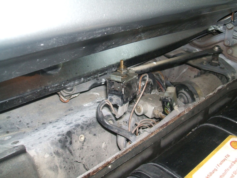

j'ai un autre question :amen:
à quoi ça sert, j'ai trouvé caché sous le plaque de plastique un potentiometre en réparant mes essuis glaces :gne:
