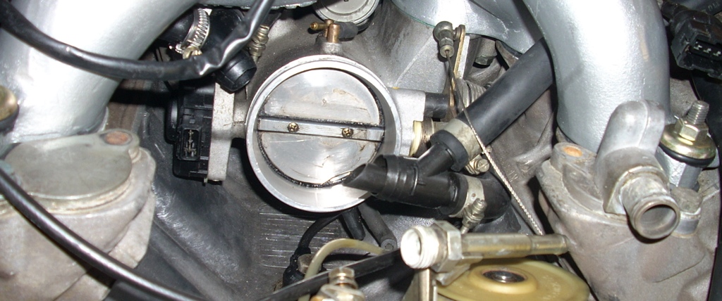

Bonsoir Lilian,
Apparemment, ce n'est pas les joints papiers...
J'ai pris une photo pour te montrer la zone d'où sort la vapeur.
J'ai l'impression que çà vient d'un des 2 tubes en fer.
Si tu as une idée, merci de m'aider car je désespère.
Kimco.
Kimco.
Topic author - Messages : 24
- Enregistré le : lun. 21 sept. 2009 11:17
Re: Vapeur liquide refroidissement
Photo du secteur où sort la vapeur.
- Fichiers joints
- DSC04724.JPG (131.07 Kio) Vu 11566 fois
- Messages : 2445
- Localisation : Savoie
radiateur chauffage
Comment procéder par élimination ?
