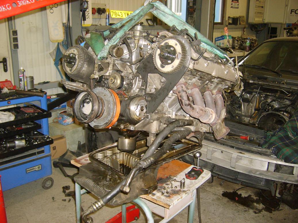

casse moteur : démontage

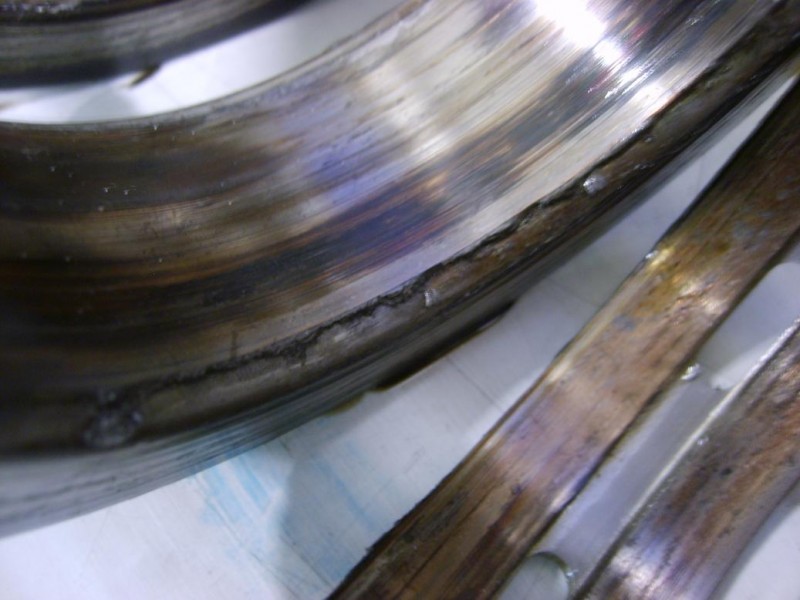

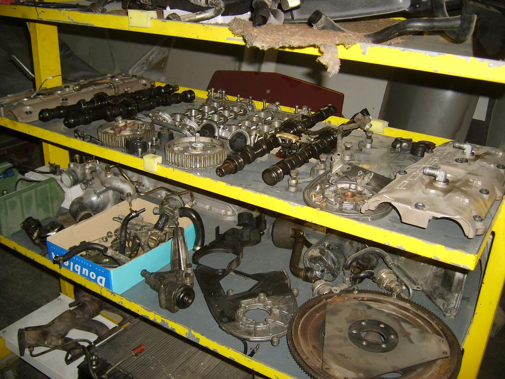

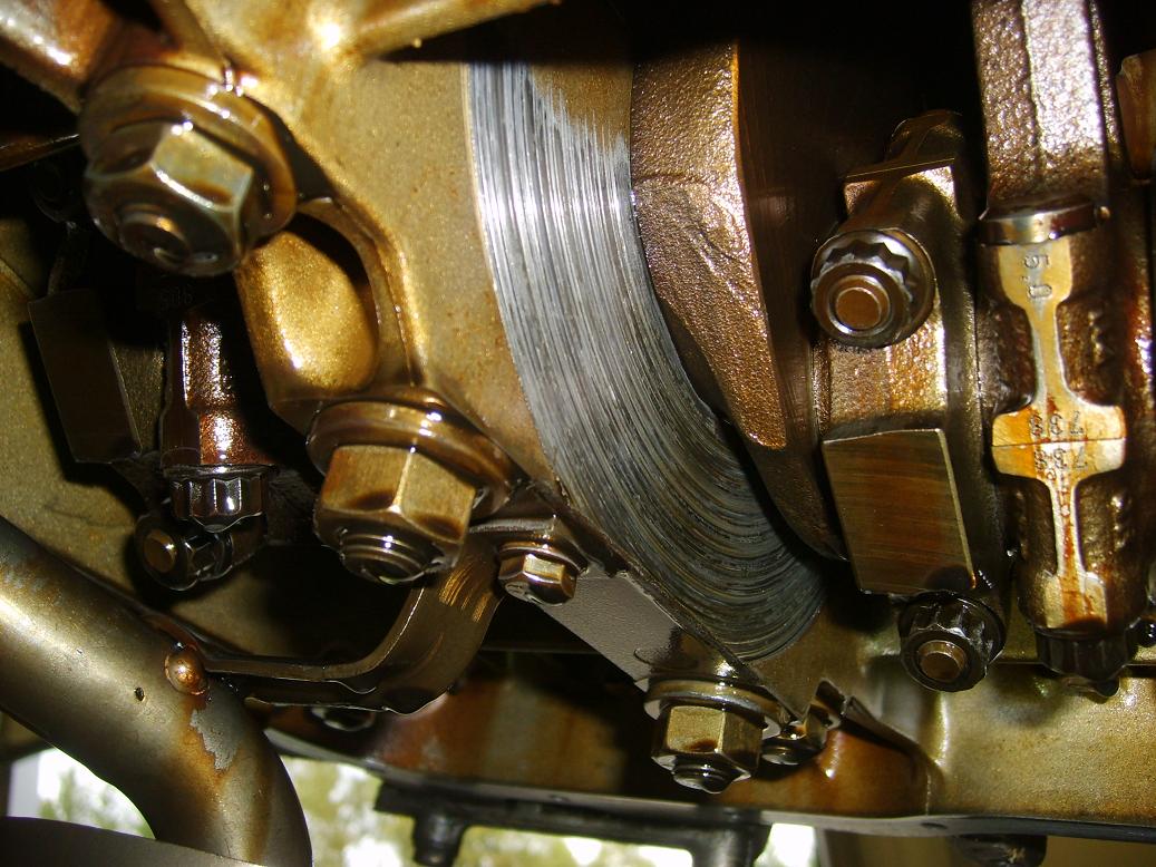

c'était couru d'avance , la flexplate est bien la coupable !
- Messages : 2445
- Localisation : Savoie
Re: casse moteur : démontage
pourquoi cela
- Messages : 3474
- Auto : 928 S4 90 BVA
- Localisation : Bagneux (92)

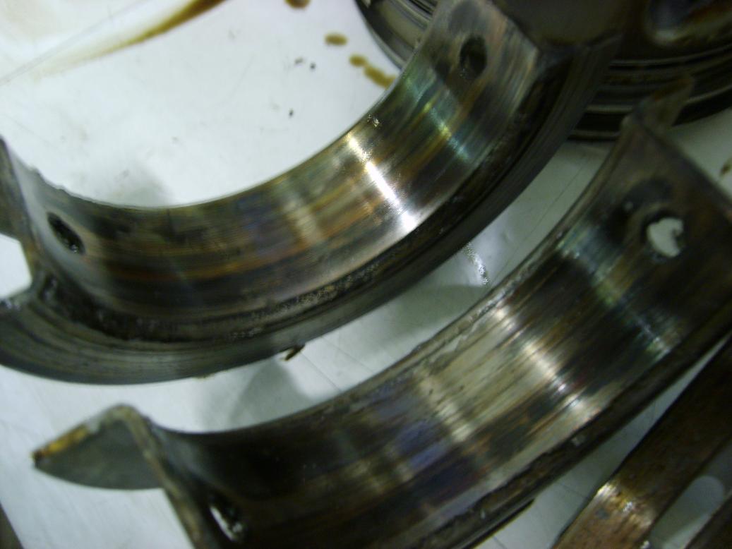

tu as pas vue les traces sur le vilo ?

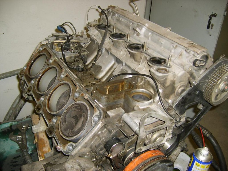

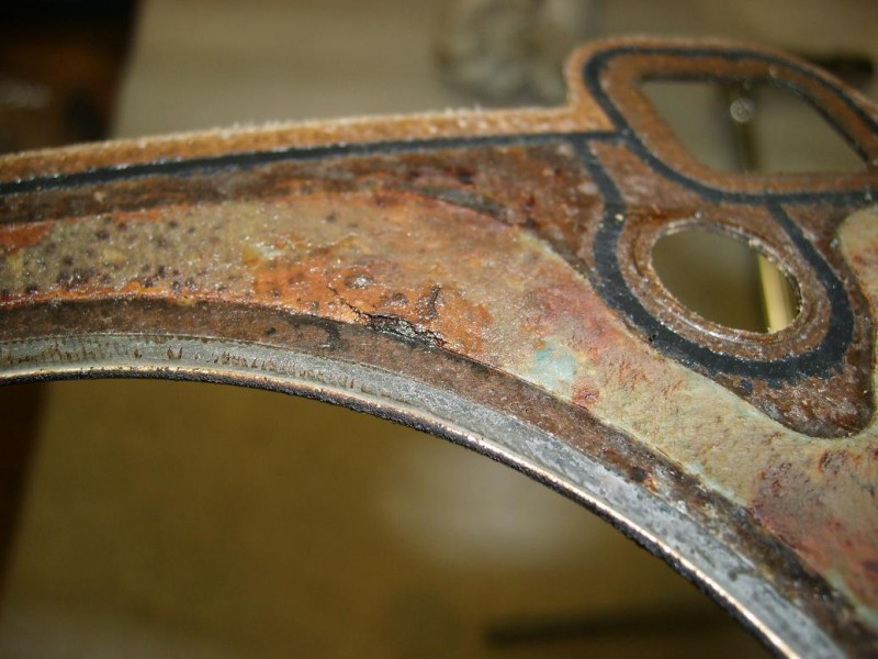

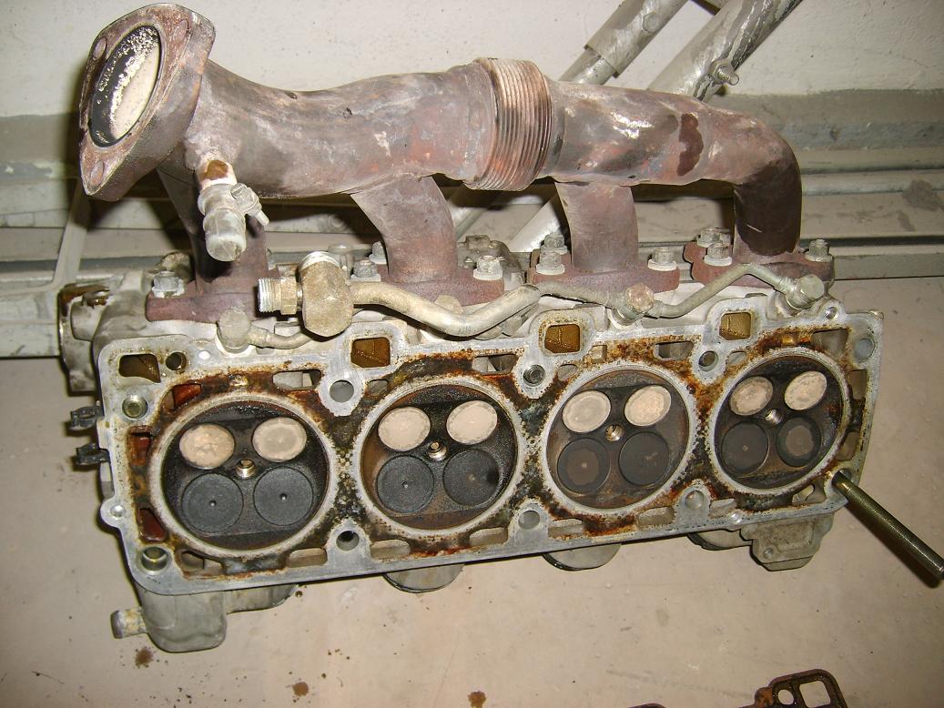

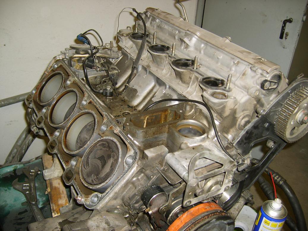

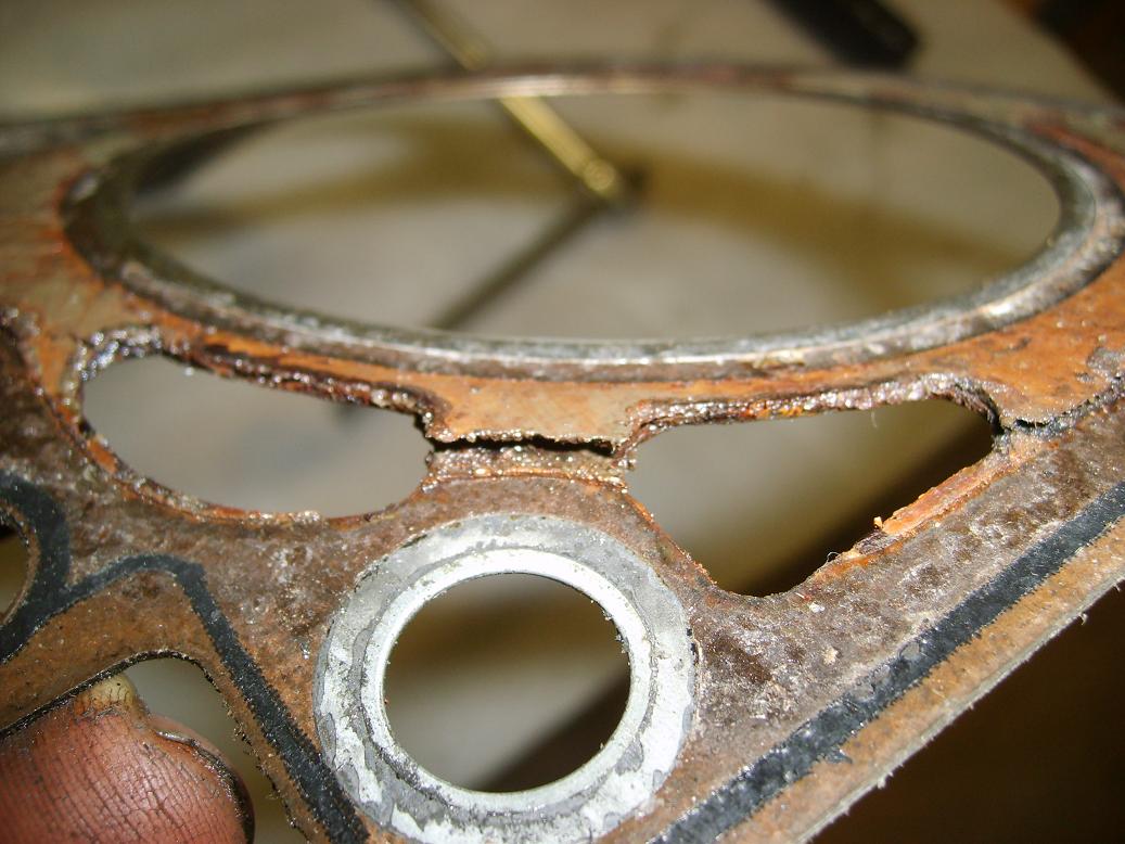

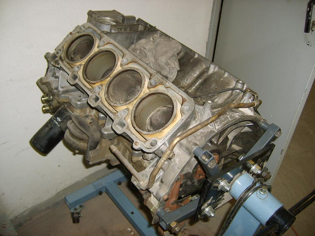

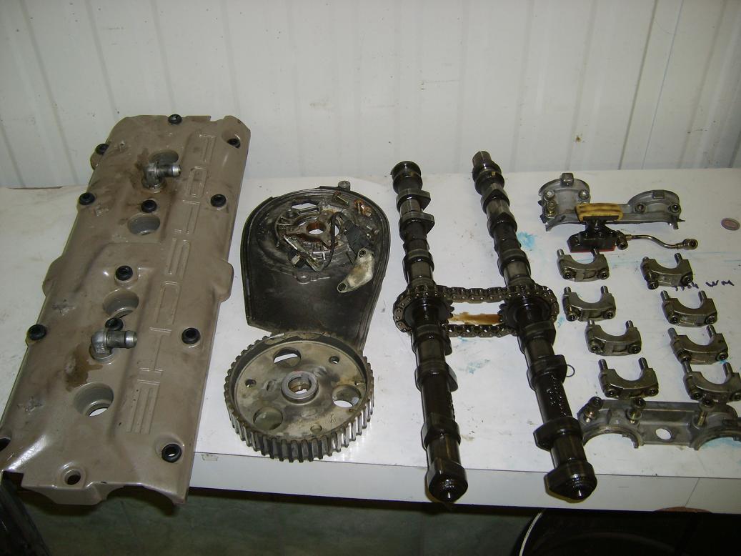

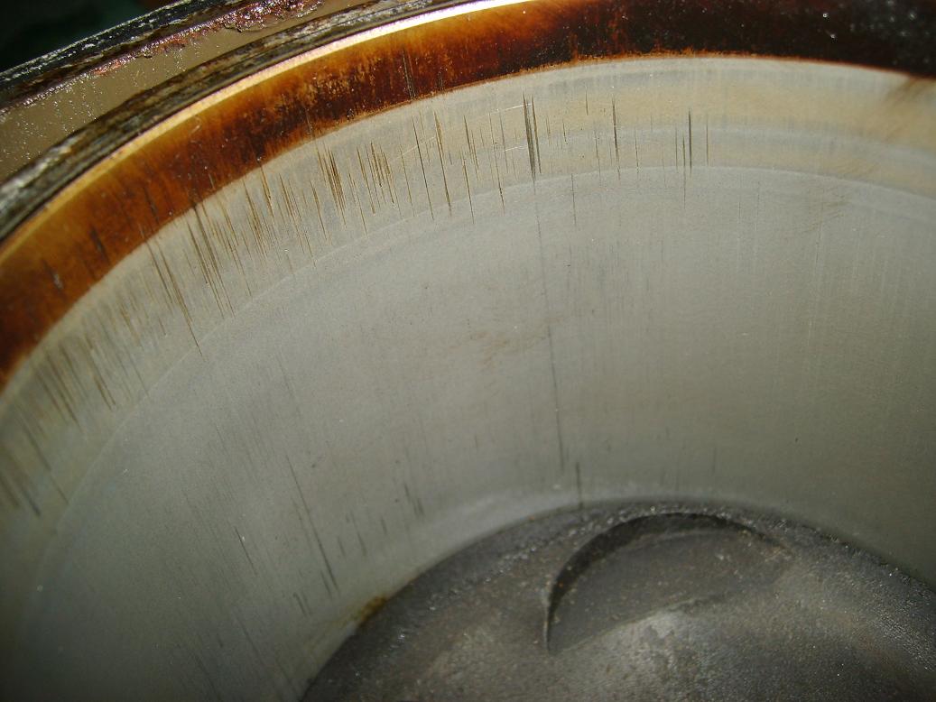

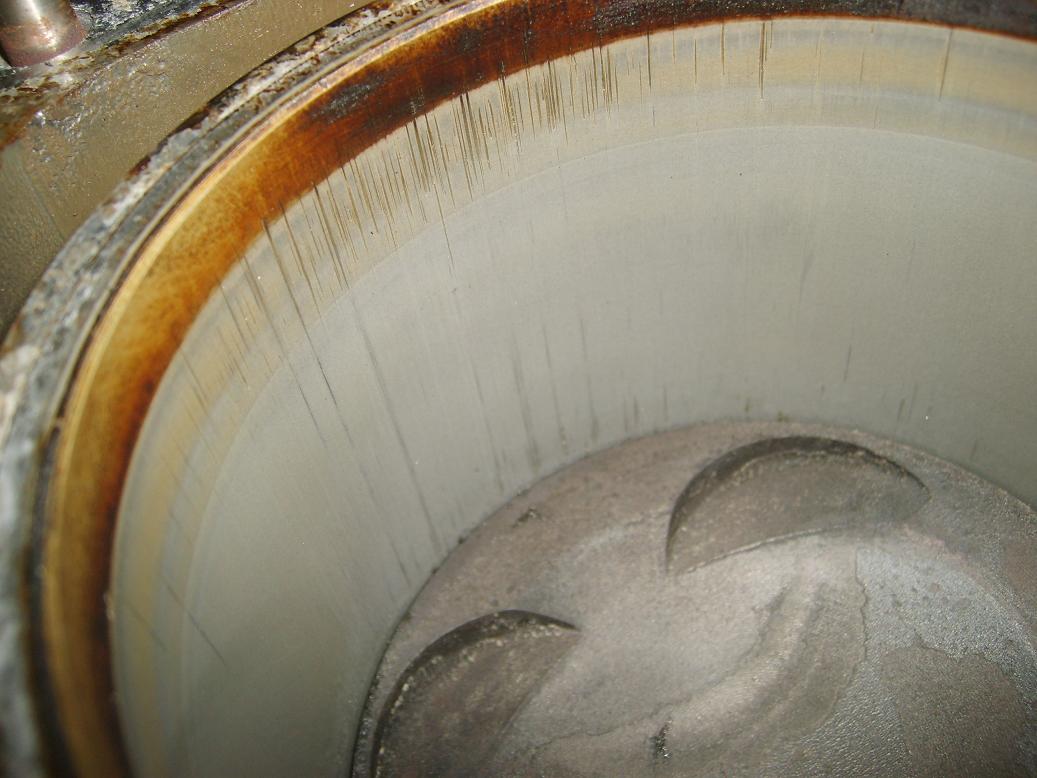

1ere culasse démontée , pas beau les cylindres , les joints de culasses sont pourris !

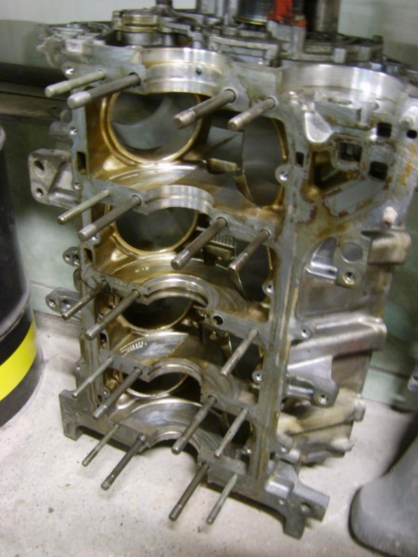

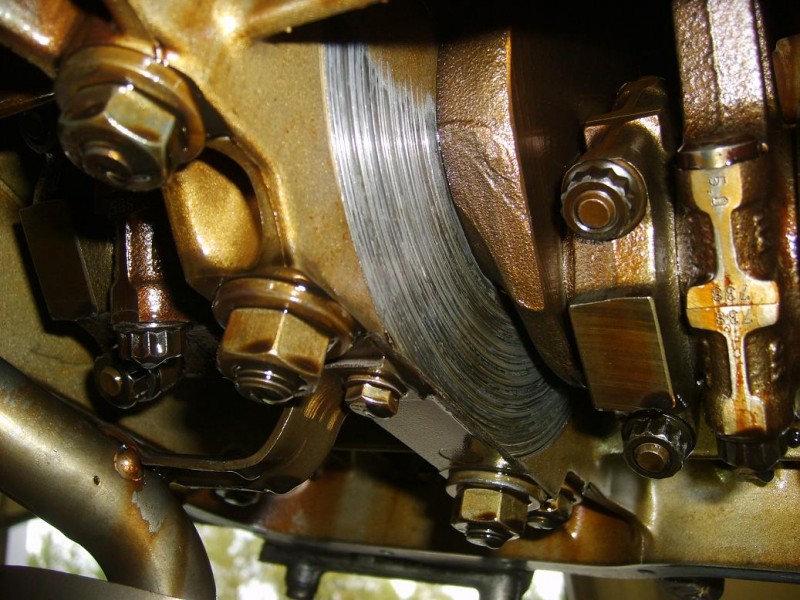

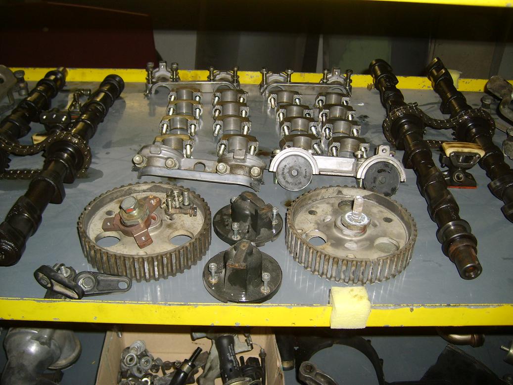

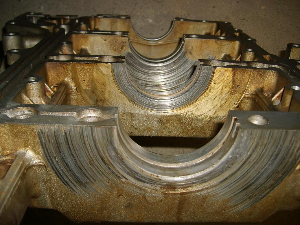

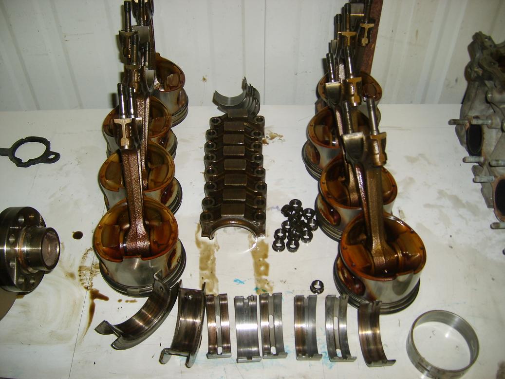

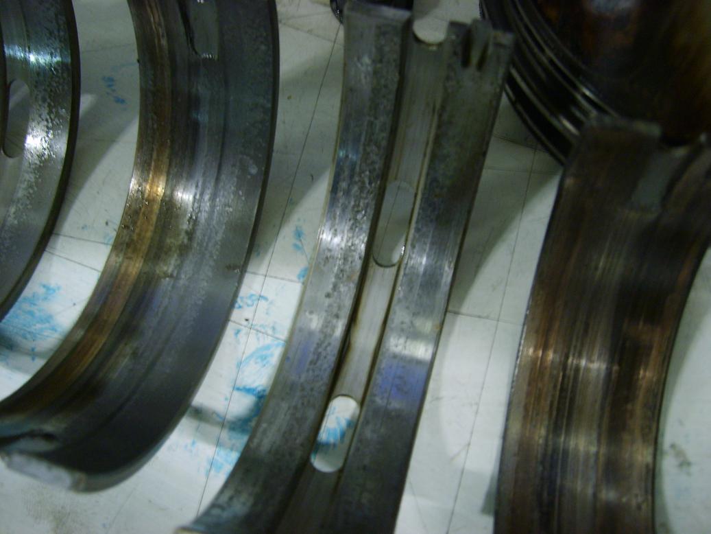

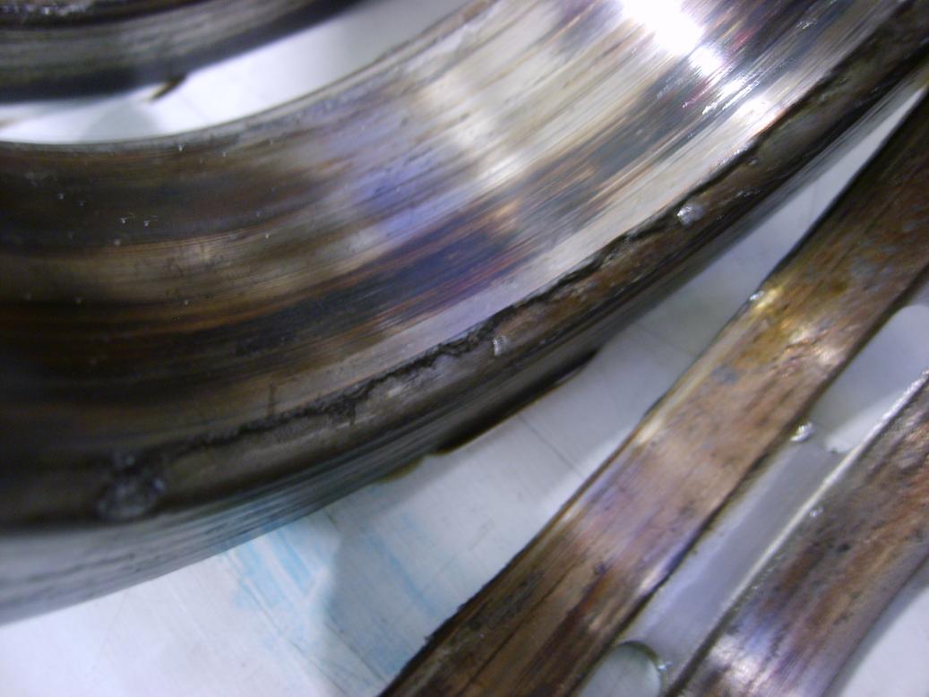

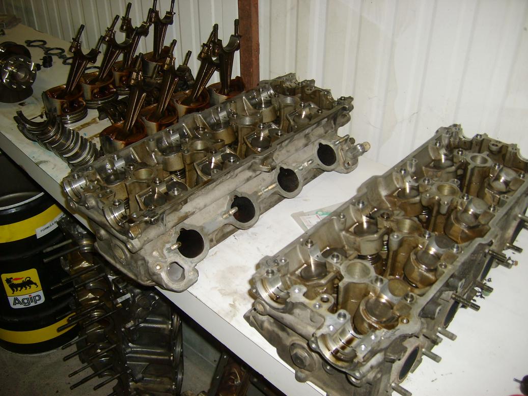

le moteur est maintenant totalement démonté , c'est pas beau du tout au niveau des coussinets du vilo !
waouhhhh !!! t'aurais mieux fait de péter un joint de culasse comme moi: il y a eu beaucoup moins de dégâts !!!

merci JJ , j'ai pas besoin d'un mécano et on est jammais si bien servi que par soit même !
je vais partir sur un bas moteur que michel m'a procuré , en très bon état et remetre mes culasses dessus mais je profite qu'il soir à l'établi pour le reconditioner entièrement ! prochaine étape : dégraissage de toute les pièces à la fontaine y compris le nouveau bloc moteur !
