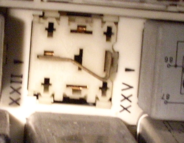

et en shuntant le relais comme sur la photo est-ce que ta pompe tourne ? Si elle ne tourne pas c'est que la tension batterie n'arrive même pas ou que ta pompe est HS.
- Fichiers joints
- relais.jpg (129.39 Kio) Vu 9310 fois

Mais pour moi j'ai déjà regardé avec un ohmétre et il n'y a pas de tension, je pense que le problème vient du coté commande
Comme si toute la partie injection n'était pas alimentée car meme en forçant la pompe d'alimentation la voiture ne démarre pas
C'est pourquoi je pense à l'alarme avec coupure d'injection ou fusible je ne sais pas où.....
