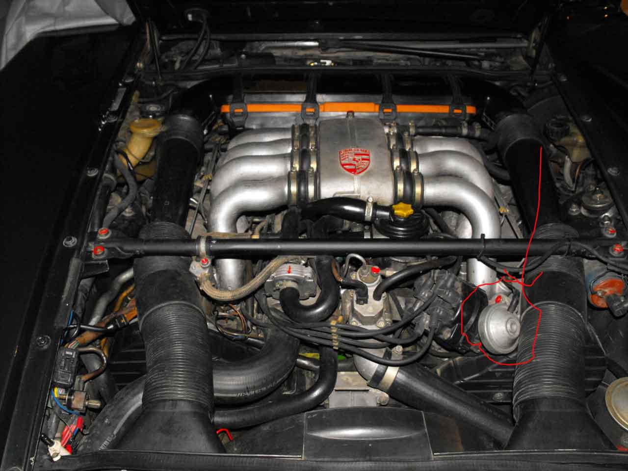

binney
Messages : 874
Re: ma 928 S ne demarre pas?
Message par binney » sam. 26 juin 2010 22:30
Salut ,
tu en es où ?
Ce n'est pas évident de suivre le trajet des tuyaux par photo ou schéma .
Si tu as un doute sur un particulièr , je peux essayer de te renseigner .
Est ce bien celui la dont tu parlais ?
guillou
Messages : 48
Enregistré le : dim. 20 juin 2010 15:53
Auto : 928 S
Localisation : Nantes
Message par guillou » dim. 27 juin 2010 10:04
bonjour et merci de m'avoir repondu
c'est bien le meme moteur que la photo a exception
de la capsule de depression sur l'allumeur moi je peut
branche q'une durite soit le retard soit l'avance ?
