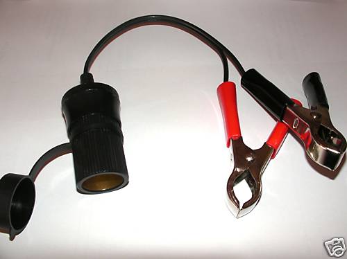

:hello: Même remarque sur la coupure d'alimentation de l'allume-cigare conditionnée au contact. C'est le cas sur de nombreuses autos.
On peut mettre une batterie en charge sans la débrancher (tant qu'on ne met pas le contact), au moins avec un chargeur lent.
C'est cela que vous cherchez ?
dispo ici
edit : ça doit être juste en longueur de câble
adaptateur allume-cigare / pinces croco
Modifié en dernier par Steph91 le jeu. 24 déc. 2009 21:33, modifié 1 fois.
