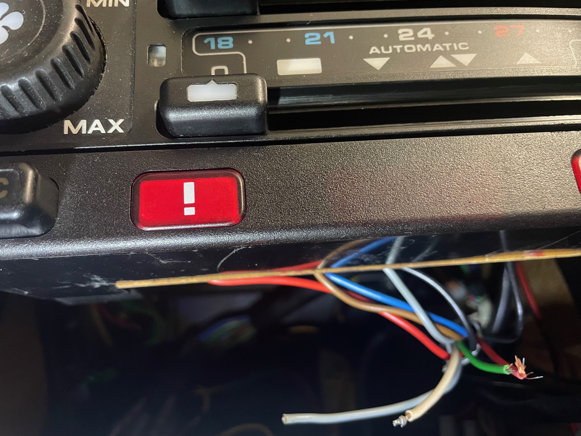

Bonjour, j'ai le bouton rouge à l'intérieur (console centrale, sous la clim à droite) censé faire fonctionner la centralisation des portes, mais il est sans effet.
La centralisation fonctionne bien avec la clé.
Savez-vous comment il fonctionne, doit-il s'éclairer en rouge (ou pas) , est-ce que quelqu'un aurait le schéma du raccordement?
Merci.

Il est certainement débranché. Cela arrive aussi au bouton AC lorsqu'on remet un autoradio en place, il pousse le connecteur

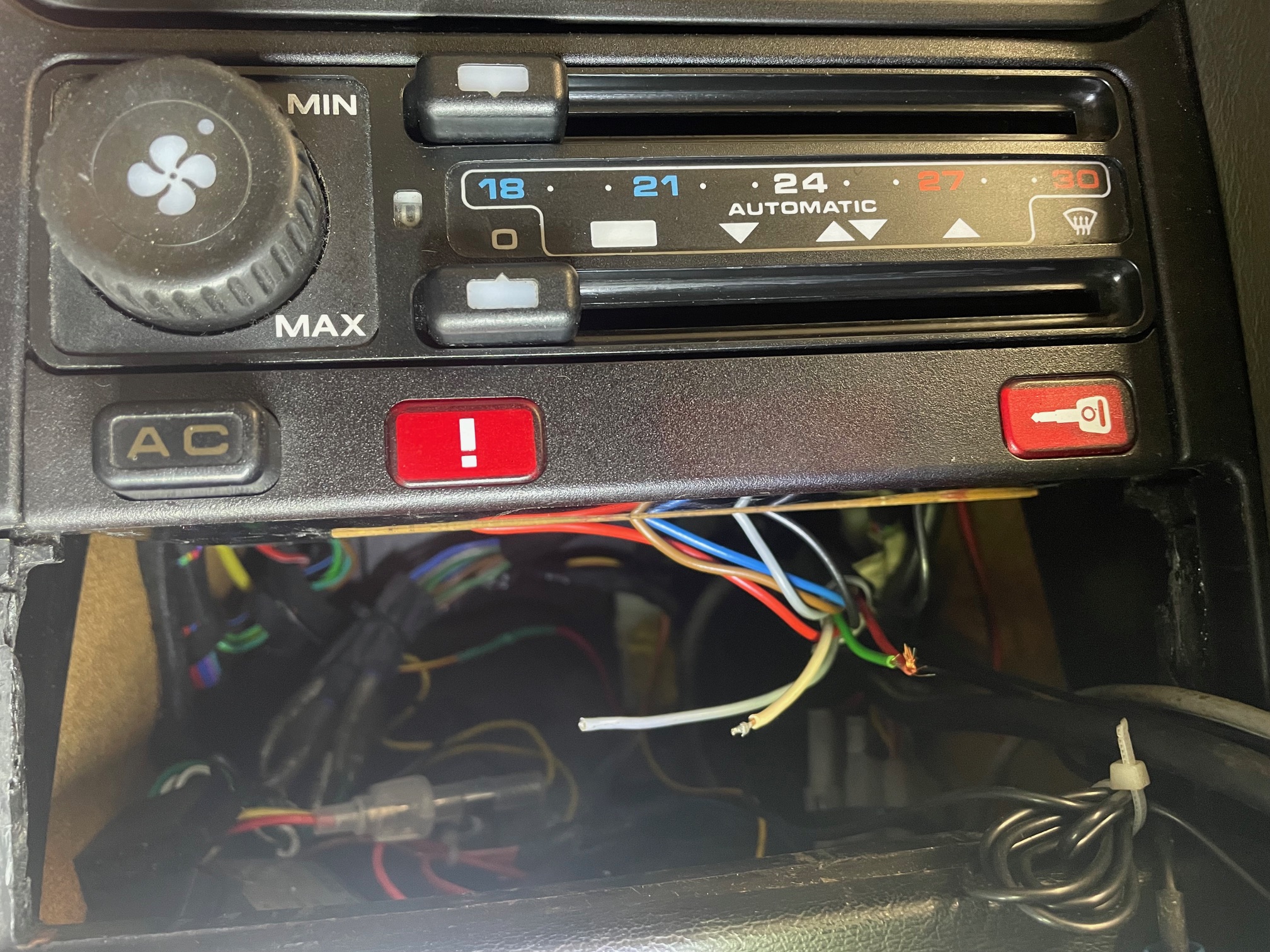

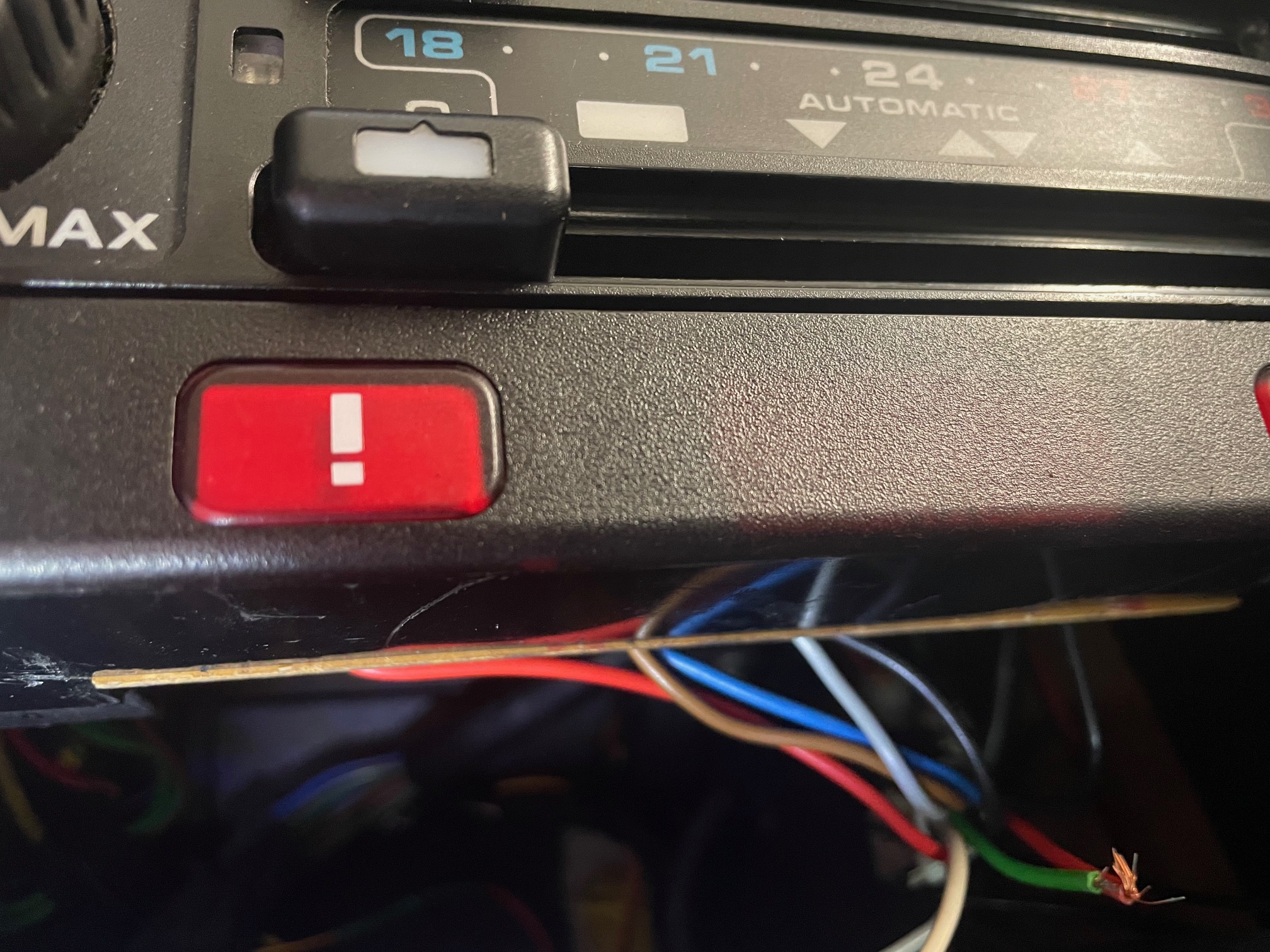

Alors pire que ça, j'ai sorti l'autoradio "Porsche Classic" , intallé par un centre Porsche, oui et bien c'est le massacre dessous, tous les fils sont arachés, je comprends mieux pourquoi ça ne fonctionne pas! (ni ça ni le bouton test)
C'est une honte, je ne comprends pas comment le précédent propriétaire ne s'en est pas aperçu!
À présent, c'est réparable, il faut ressouder tous les fils (une dizaine), encore faut-il savoir où ils vont!
Est-ce que quelqu'un aurait une photo de cette platine avec les fils soudés?
Comment se démonte cette platine ? Est-elle solidaire de la platine de commande de clim? Je n'ai pas l'impression..
Merci pour vos retours, je suis un peu dégouté!

Merci beaucoup , je ne sais pas , je n'ai meme pas vu qu'il y avait des broches, il faut que je démonte pour savoir.
Vu que j'ai un fil gris, je dirais 2 broches par rapport à ta photo et il y a surtout 2 fils rouges, donc 2 broches.
Est-ce que tu aurais la photo coté soudure (ou une platine en plus à vendre?)
Merci.
Merci.

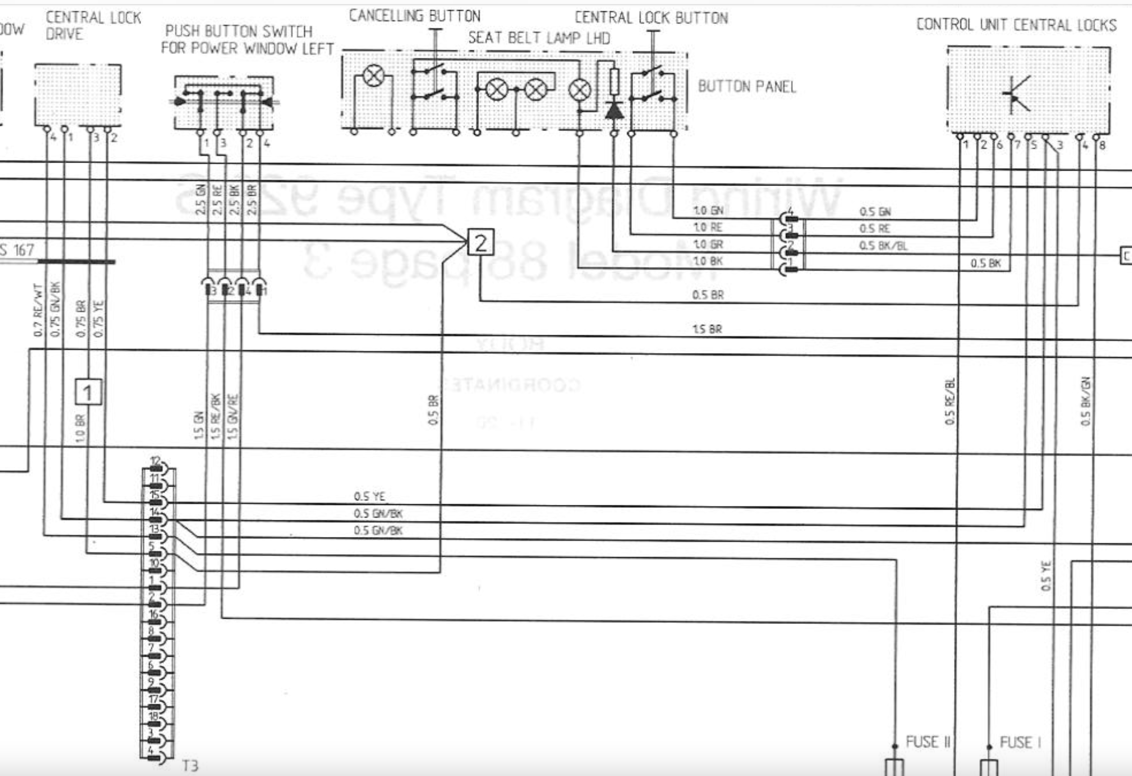

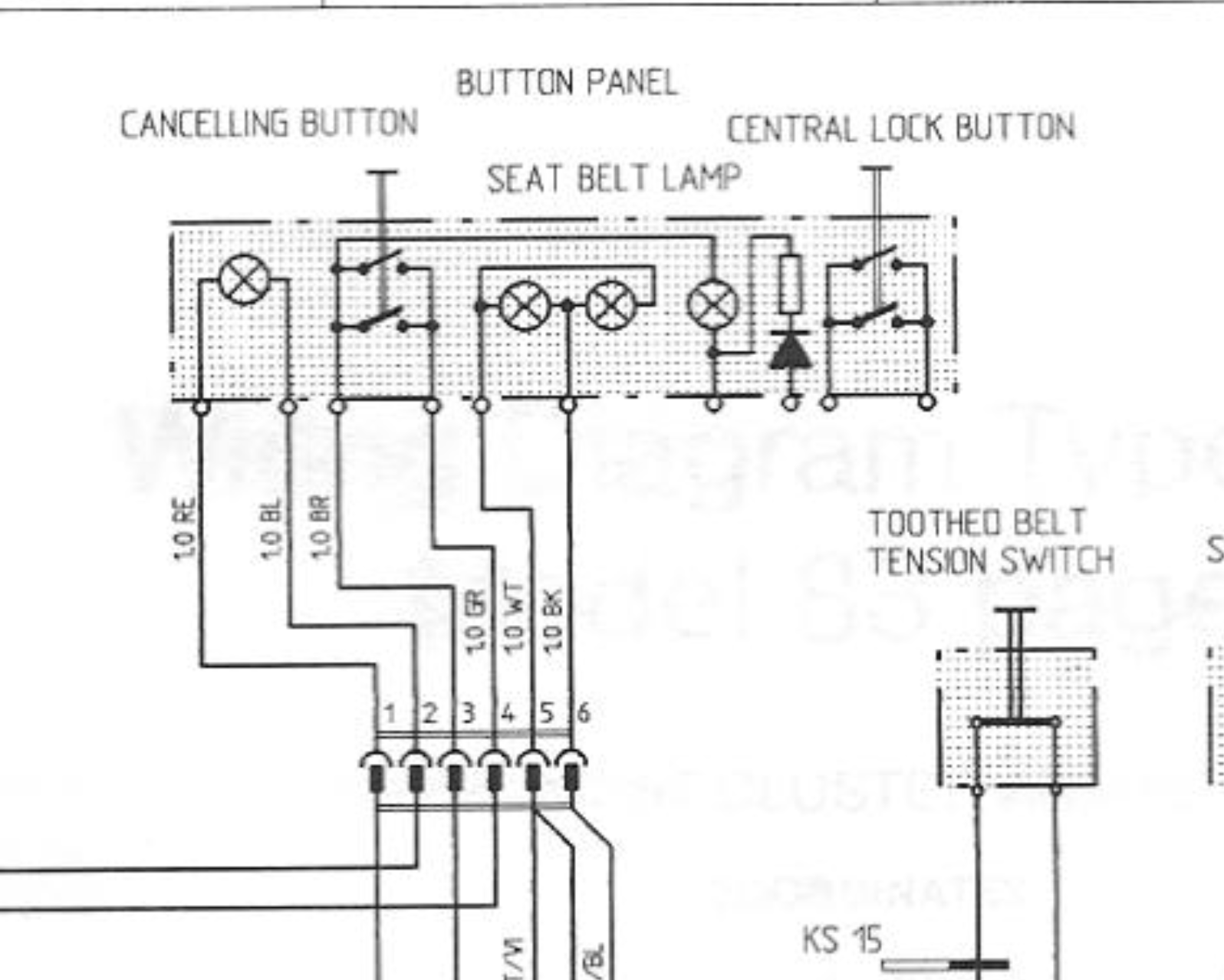

Merci pour le schéma, mais il n'y a pas les fils pour la centralisation dessus.

C'est le seul truc que j'ai trouvé dans les plans 1988.
