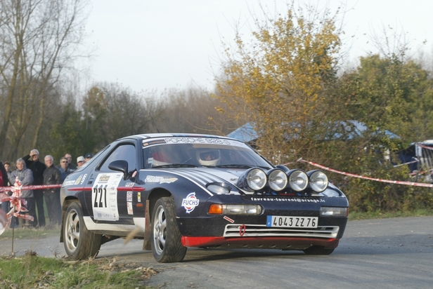

Je viens d'en acquérir une, c'est une S de 1981 , elle est en configuration rallye vhc .J'ai participé à la finale de la coupe de france à La Rochelle les 13 et 14 novembre dernier et nous avons fini dixième au général .
L'auto est déjà très performante mais je voudrais l'améliorer sur plusieurs points.

En ce qui concerne mon auto, je n'ai pas le droit de faire de grosse préparation .L'auto est en groupe 3 d'époque, c'est à dire pratiquement d'origine .Actuellement, elle possède arceau, bacquets, tous les éléments de sécurité nécéssaire au rallye .Coté moteur, c'est d'origine et c'est là que je voudrais obtimisé les 300 cv qu'il doit y avoir sous le capot ;
Dans un premier temps, j'ai travaillé la liaison au sol pour arriver à un résultat très convainquant pour une auto de 81 .
Ja cherche des renseignements auprès de personnes qui auraient fait évolués leur 928 sans y mettre une somme d'argent phénoménale .
