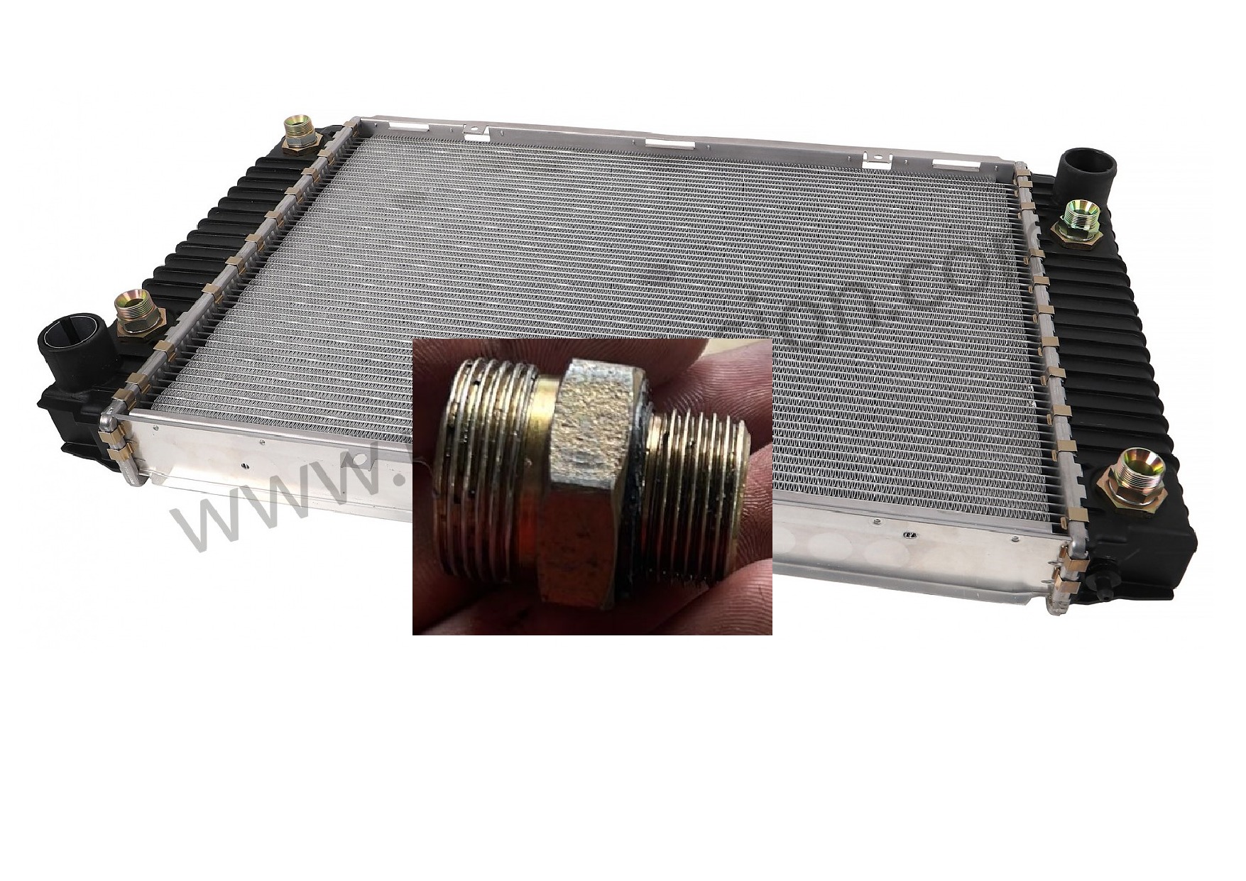

Sur ma 928S4 BA de 1988 je m'aperçois d'une fuite sur un raccord de mon radiateur eau/huile il s'agit d'un des deux raccords du circuit d'huile (photo ci-jointe).
Quelqu'un aurait-il un exemplaire (ou deux) en bon état à me vendre ou si il est possible de m'indiquer un endroit ou je pourrai trouver car pas présent sur le PET. Porsche et RP ne vendent pas seul, il faut acheter le radiateur avec.... Merci par avance.

Tu emmenes ca chez un fabricant de flexibles hydrauliques, il devrait te les trouver (au pire sur commande!)

C'est presque impossible d'avoir une fuite sur le raccord, c'est un double fileté en laiton, avec un écrou de 28 si j'ai bonne mémoire.
Cela ne viendrait pas plutôt de la durite, ou pire du radiateur qui serait fissuré.

Houlà tu m'inquiètes... je n'avais même pas imaginé çà... je vais quand même vérifier de nouveau avec mon mécano, merci pour le retour.

C'est le circuit d'huile moteur ou celui d'huile de boîte qui fuit ?

Nous avons de nouveau vérifié avec mon mécano, c'est vraiment le filetage du raccord qui est HS, nous avons essayé de le visser sur un autre filetage femelle de même diamètre et il n'accroche pas du tout...
