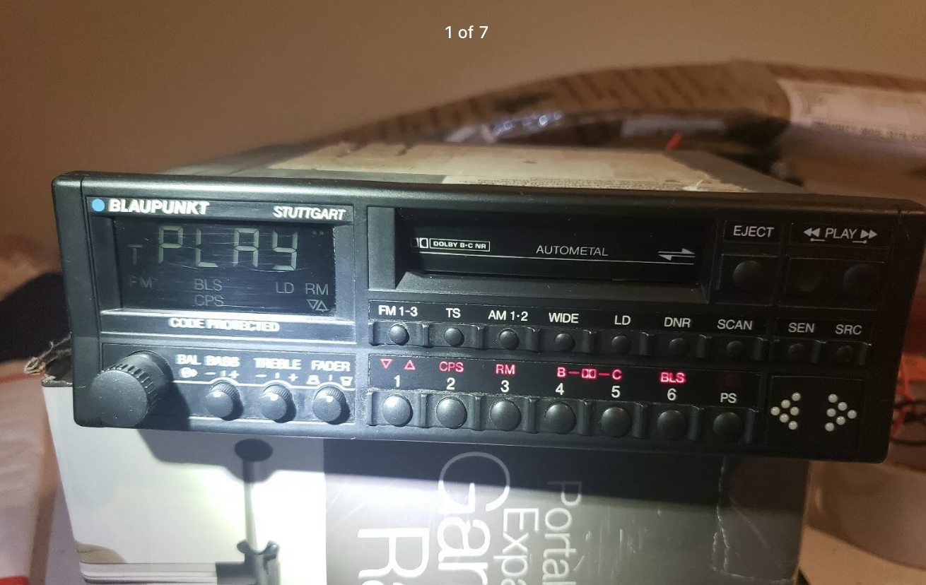

Voici une photo de l’autoradio (prise sur eBay mais c’est exactement celui ci)
Jusqu’alors il me semblait que c’était le modèle Stuttgart mais si ce n’est pas le cas de quel modèle s’agit il?

Il y a des dizaines d'autoradios qui portent le même nom de ville chez Blaupunkt sans être pour autant identiques.
Pour celui-ci, il y a de grandes chances que le faisceau soit en DIN. Tu as une photo de la face arrière ?

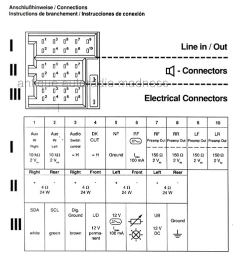

Porsche 911 964 Blaupunkt Stuttgart, clic
C’est ni le bon poste ni la bonne voiture !
Connections Ce poste a 4 sorties pour HP.
Combien de HP dans ta voiture ?
Tu as un ampli supplémentaire dans ta voiture ?

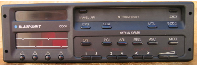

Petit complément d’information, le schéma de ’90 mentionne radio Berlin (option code M326)

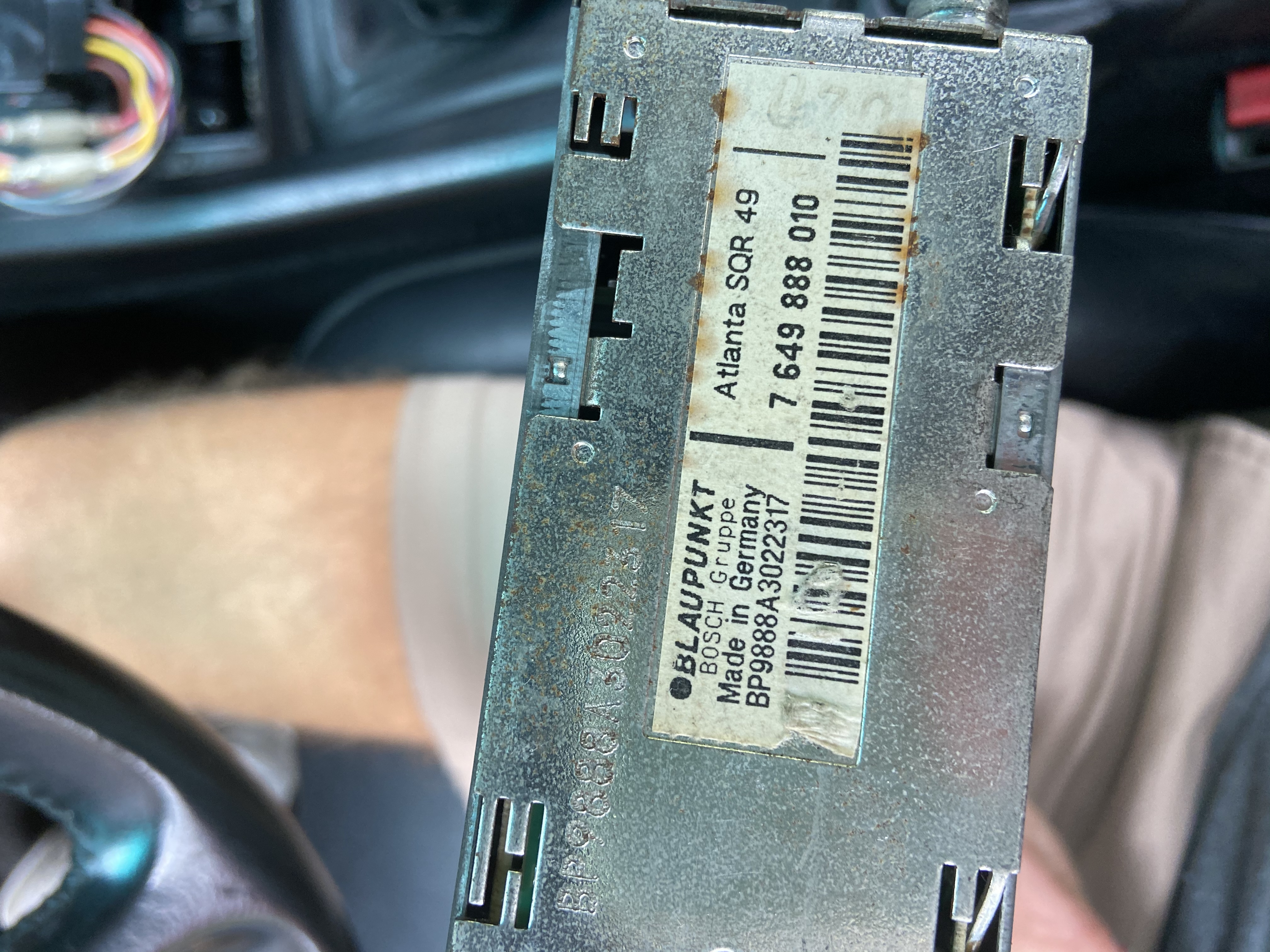

Alors effectivement erreur de ma part j’ai confondu avec celui que j’ai dans la 944
Celui dans la 928 - du moins il n’a jamais été monté depuis que j’ai l’auto, l’ancien proprio me l’a donné avec, j’espère que c’est bien celui d’origine - est le modèle Atlanta
Qui est exactement le même que le Stuttgart dans la 944 mais avec un nom différent, étonnant
Photo ci après

Visuellement c’est le même, en ce qui concerne les boutons, mais la fonction des boutons est différente.
Si je ne me trompe, L’ Atlanta SQR 49 est en fait pour les US, pour l’Europe il y a le Bremen SQR 49, ce que j’ai dans ma 928.
La différence c’est la plage de fréquence FM.
Connection du Bremen SQR 49 Tu confirmes ?

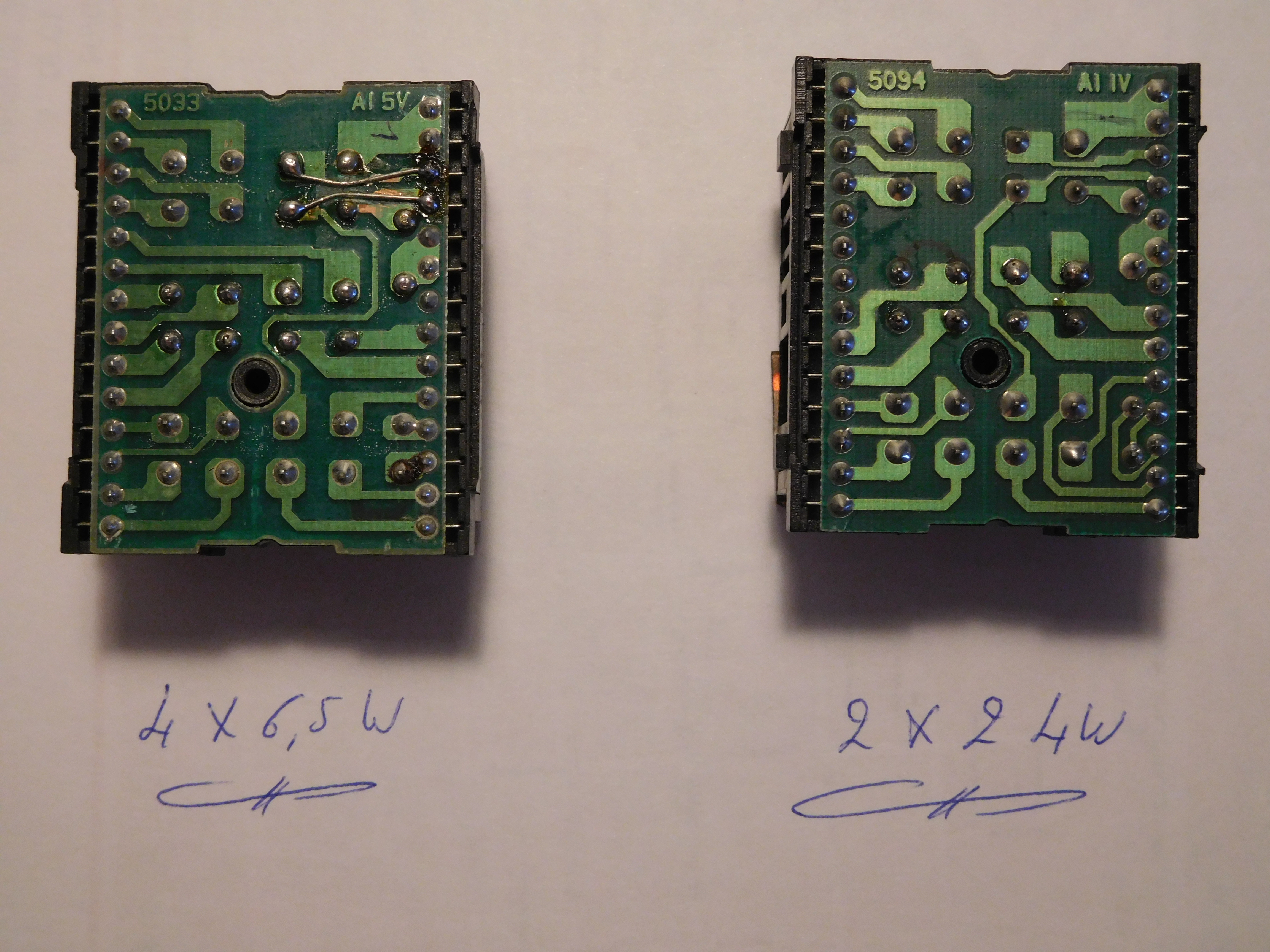

Le bloc se démonte et il y a deux types,
5033= 4 sorties HP de 6.5W
5094= 2 sorties HP de 24W
Moi j’ai le 5094 qui alimente les HP des portières Les HP arrière sont alimentés par un ampli alimenté par les bornes 7 – 10 du connecteur I
As-tu l’ampli d’origine ?

Alors ma 928 est italienne
Donc soit l’Atlanta est pour les version US et l’ancien propriétaire aurait acheté un autoradio d’occaz soit il était mis sur les deux versions
Je ne saurais pas dire si l’ampli est d’origine, je n’y connais pas grand chose à ce niveau malheureusement
