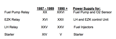

Les relais fondamentaux pour démarrer
relay 2018-08-04 à 07.25.33.png (27.7 Kio) Vu 4206 fois
Je doute qu'en enlevant le boitier d'alarme elle démarre.

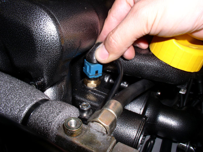

ben69 , tu me parles de la sonde de temperature , tu parles du capteur d'air de temperature qui se trouve sur le couvre culasse devant le filtre a air relie avec deux fils ??
Messages : 5818
Re: Recherche calculateur de 928 GT pour essai
Message par hajumar928 » dim. 6 déc. 2020 18:50
flatlz a écrit :
dim. 6 déc. 2020 18:44
Non sonde de T° moteur à l'avant
Si elle sent l'essence, tu n'as pas d'allumage ou alors une injection HS (trop d'essence) cette sonde ou ton débitmétre
