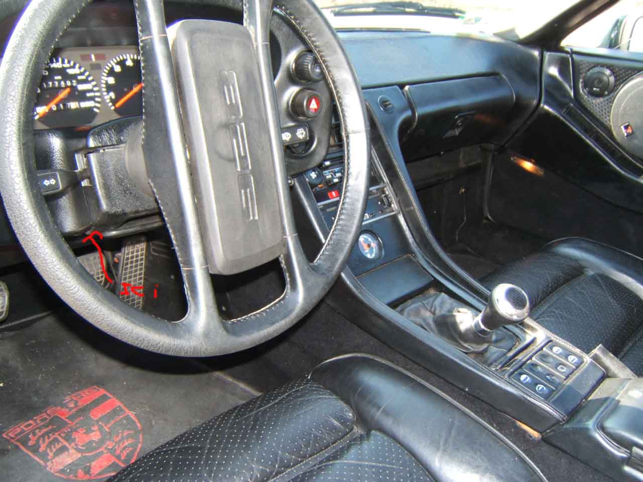

Je ragardais d'un peu plus prés la photo de BINNEY , et me disant qu'il ressemblait un peu au mien ( sauf que celui de la photo est plus propre ) au niveau de la couleur, de l'état général ....
J'ai constaté un détail similaire qui non-pas me console mais me réconforte puisque cela fait plusieurs véhicules qui présentent ce défaut :
la moquette d'habillage qui ne monte pas tout à fait jusqu'a la console centrale sur la pointe. Et cela des 2 cotés pour ma part.
Ce n'est certes pas grand chose, mais comme moi je le sais, du coup je ne vois que ça !!
Si ce n'est que de refaire complètement la moquette, quelqu'un a-t'il déja remedié a ce phénomène ?
Autre détail, cela vient-il de moi ( n'hésitez pas à le dire ) mais suis-je le seul à trouver ce volant aussi hideux ?

Re: démontage garniture ciel de toit
si le triangle de moquette latéral à la console ne monte pas jusqu'à la console, deux explications : il manque la vis à la pointe du triangle (cachée par le bord du siège), ou alors les pattes du pied de la console sont cassées et de ce fait la console relève le nez.
