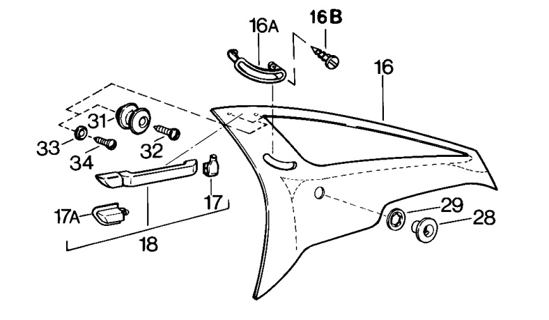

Cela nécessite de déposer complètement les garnitures de custode et les sièges arrières. Mais ça se fait assez facilement à condition d'être un peu attentif et soigneux.

maintenant je suis membre , j ai pu accéder au post … pas de chance c est pour des S4 , 87 et apres et de plus , plus de photos ds le post
donc la question demeure , comment demonter ses custodes arrières pour une S2 et remplacer ces HP ?
quels sont leur diamètre , profondeur , qq a déjà t il fait l opération et qu esc ce qui a été monté a la place ?
merci
benoit

Comme dit précédemment, pas très compliqué de sortir les custodes. Il faut juste s'armer d'un tournevis et d'un peu de patience, et commencer par déposer les dossiers des sièges arrières. Il te faudra également démonter ceintures avant et poignées de maintien.
En revanche, de mémoire, tu n'as pas la possibilité de monter autre chose que des petits haut-parleurs elliptiques, ce qui limite un peu le choix.
