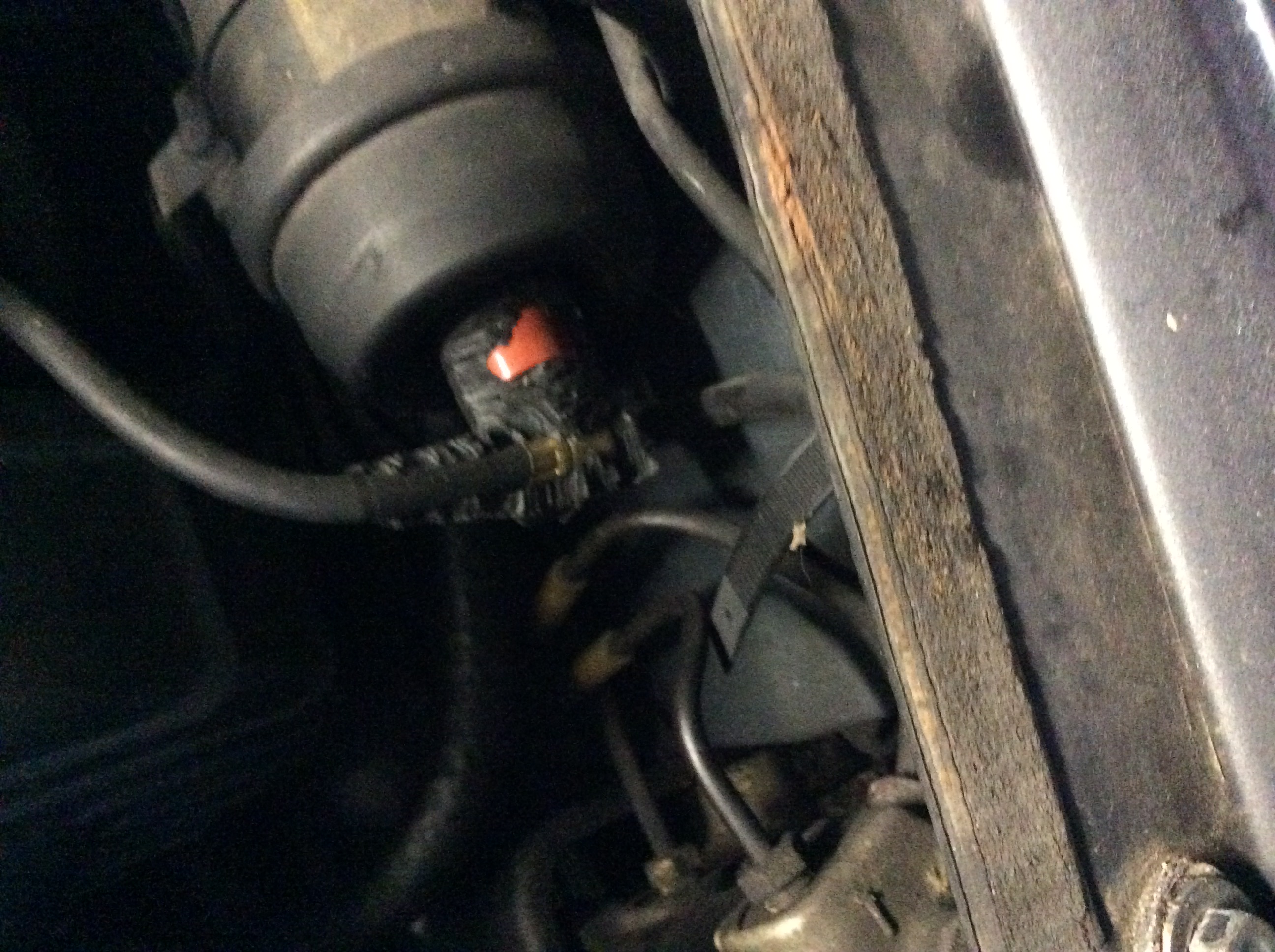

Fin Août je l’ai démarrée pour faire un tour avant le départ en vacances et là oh surprise, une sale bestiole sort de sous la voiture (qui est dans mon garage)
Je la sort et ouvre la capot
C’est la cata : le faisceau d’allumage a été bouffé jusqu’au cuivre. Plein de crottes de rat dans le creux du V8. Je suis dégoûté. Ce rongeur s’est fait plaisir. J’avais presque terminé, près à faire le ct et la carte grise dans la foulée :sweat: :sweat:
Je me suis adossé à la barre anti rapprochement et quand les larmes sont montées j’ai fermé le capot et je l’ai rentrée..
Je cherche donc où trouver un faisceau complet neuf et pas trop onéreux si quelqu’un a une idée...
Je la démarre souvent mais sans rouler. J’ai trop peur qu’il y ait des arcs électriques et que ça finisse en incendie.
Avant hier je démarre et maintenant j’ai un gros claquement régulier moteur côté passager (genre bielle coulée pour décrire le style de brut). Je ne l’ai pas laissé chauffer pour voir si ce bruit disparaît quand elle monte en température.

J'ai remplace mon faisceau par un neuf. Est ce que tu n'as que les embouts abîmés ?
Si tel est le cas et que tes embouts sont les mêmes que sur mon faisceau de S4,essaye de les dévisser , je regarde de mon côté dans quel état sont les miens . Ça pourrait s'arranger :-)

Ton bruit anormal peut être lié à un cylindre qui n'a plus d'allumage et donc cela pourrait être résolu avec un faisceau en état.
Bon courage.
Un faisceau aux Usa pourrait être une solution abordable...

Steph les câbles sont bouffés jusqu’au cuivre et au sertissage par endroit
Je vais donc commander un faisceau neuf, j’en ai vu à 237€ chez l’un de nos fournisseurs spécialisé habituels.
Je croise les doigts pour ce petit claquement soit dû à ces câbles :sceptic:
