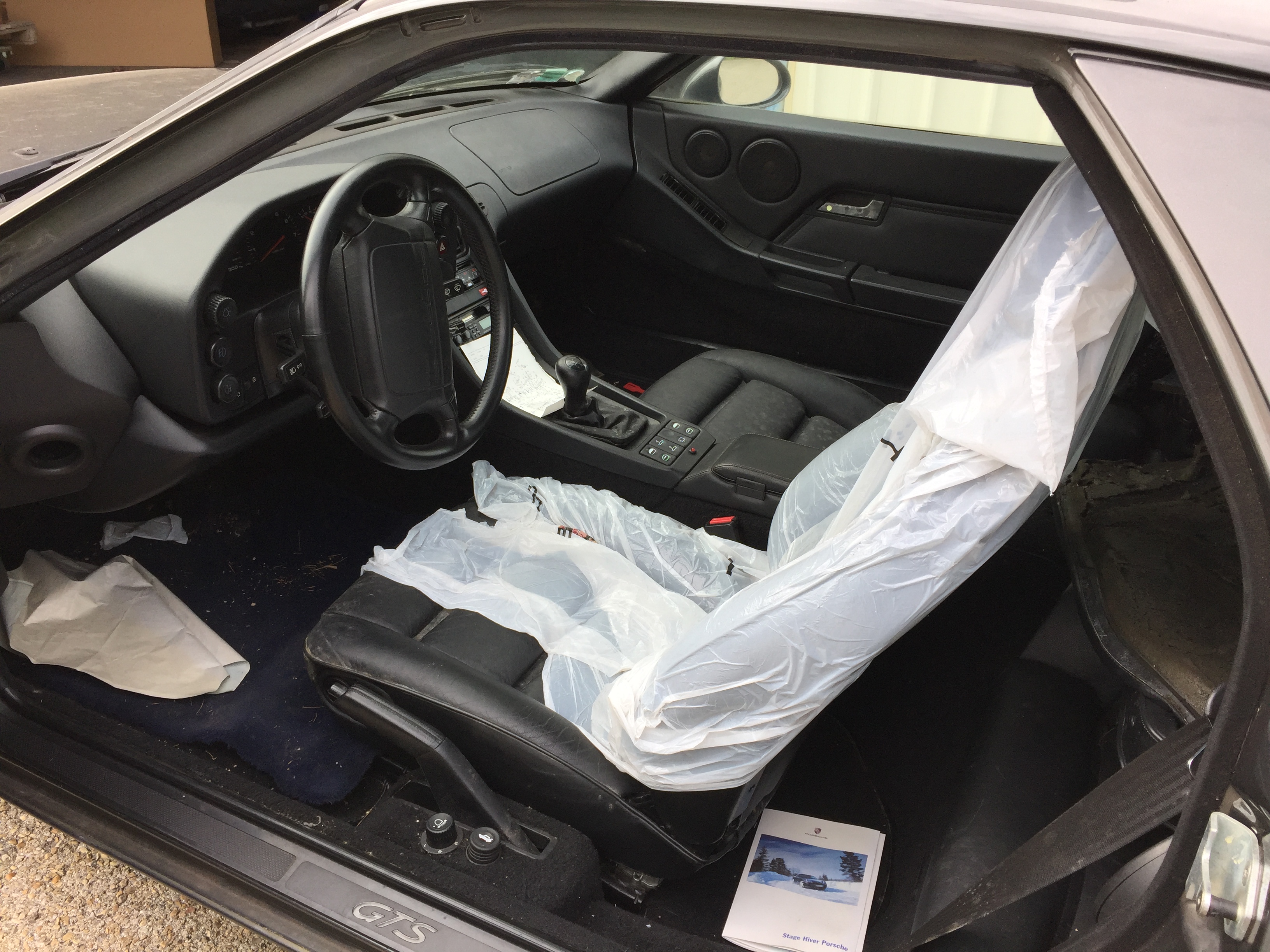

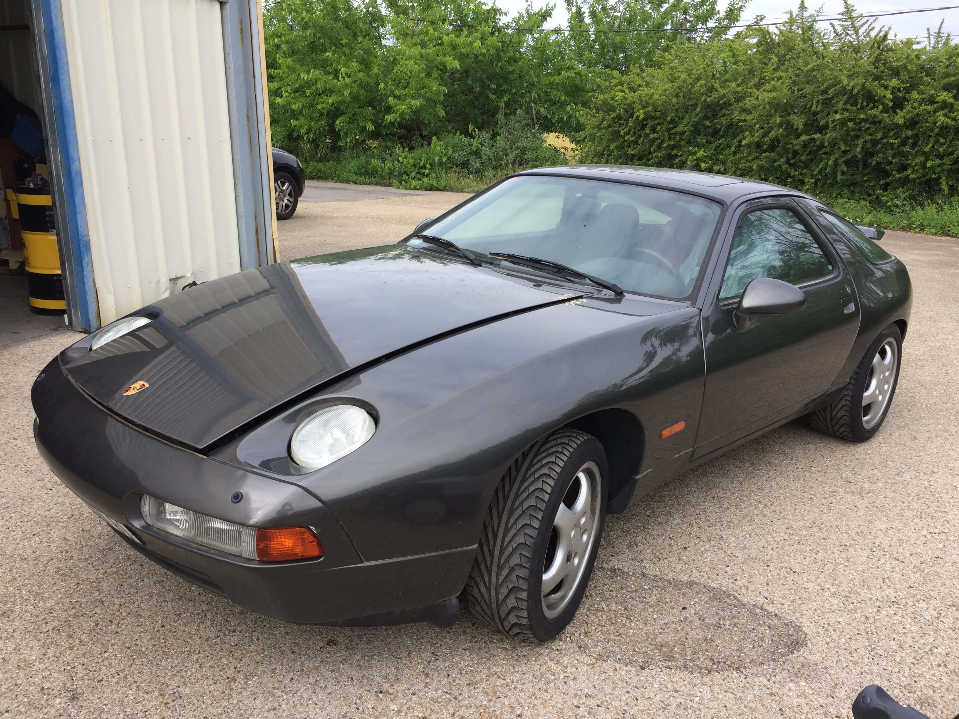

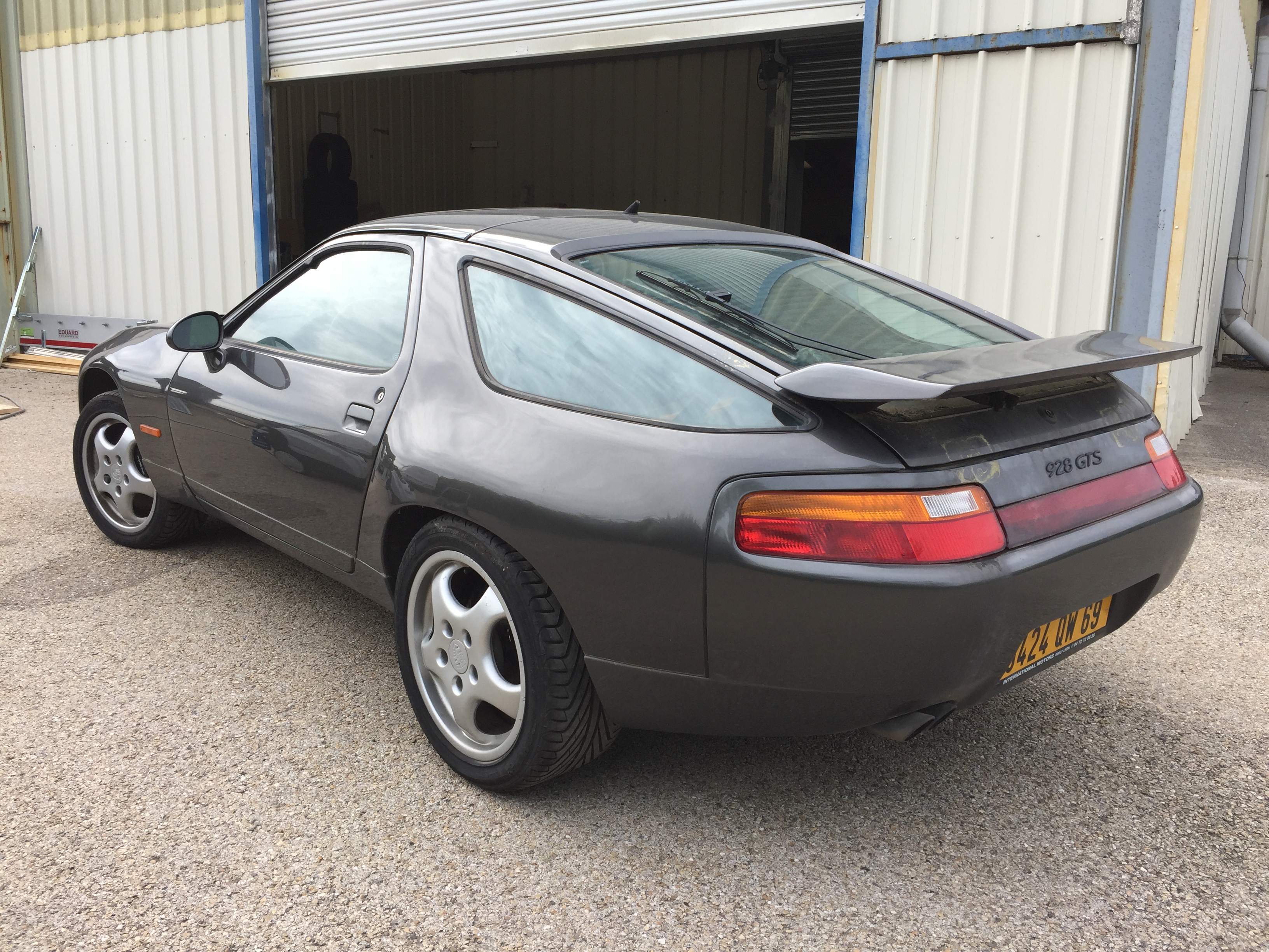

PS : quelques photos de l'auto juste arrivée à l'atelier après arrêt depuis 2001 !!!!
