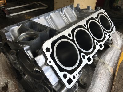

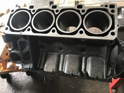

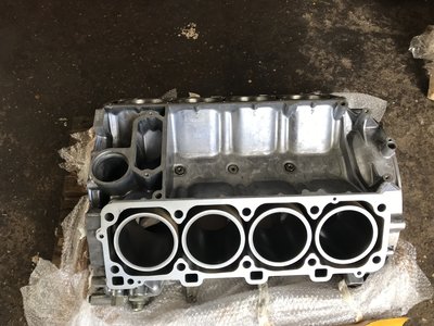

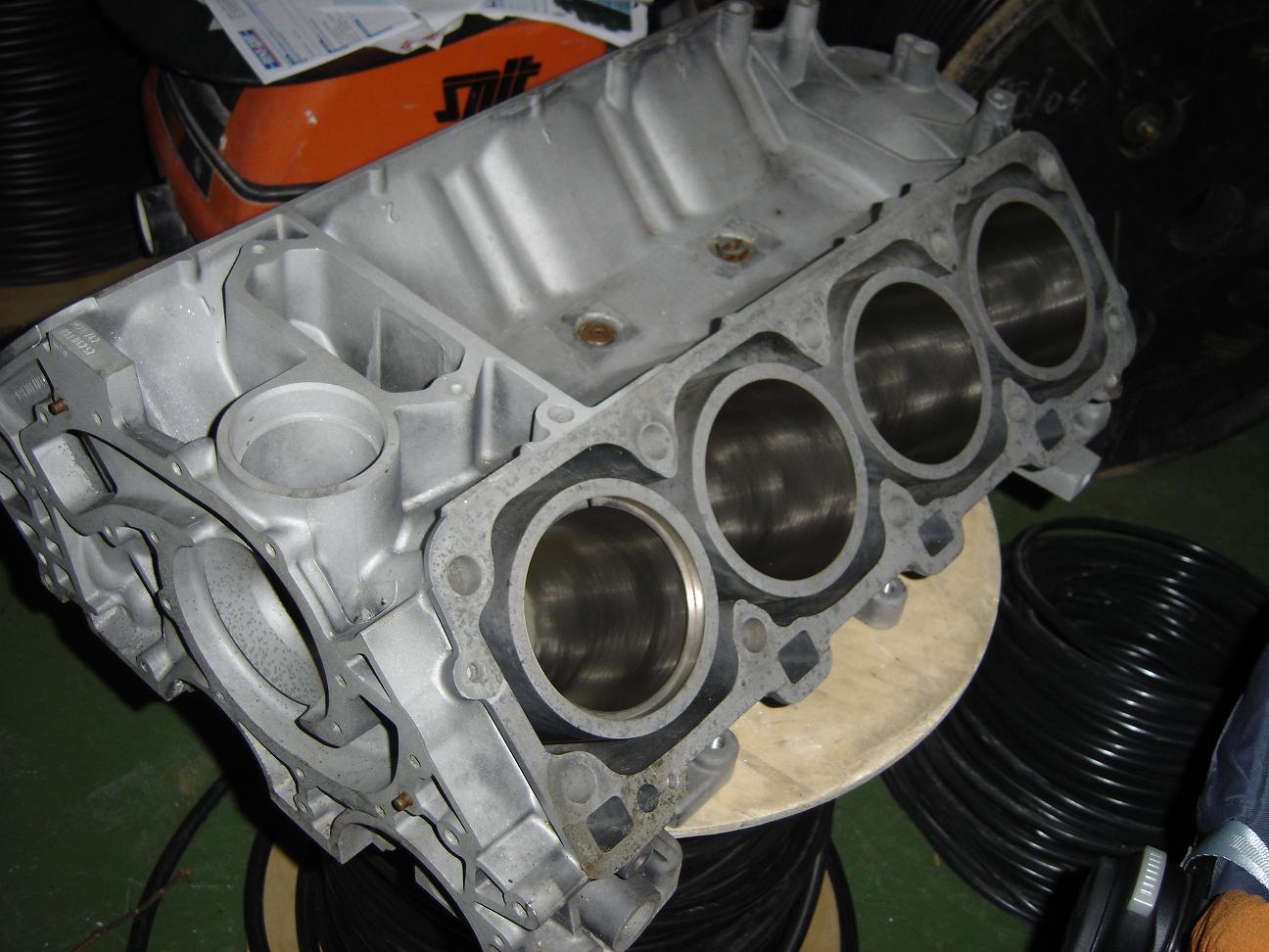

bonjour à tous
je viens de recevoir mon bloc chemisé , il y a plus qu' à remonter le tout .
ce moteur neuf va aller dans ma 928 une fois terminé et je ferai la meme chose sur l' ancien .
les culasses sont parties au surfaçage avant la dépose des 32 soupapes pour rodage .

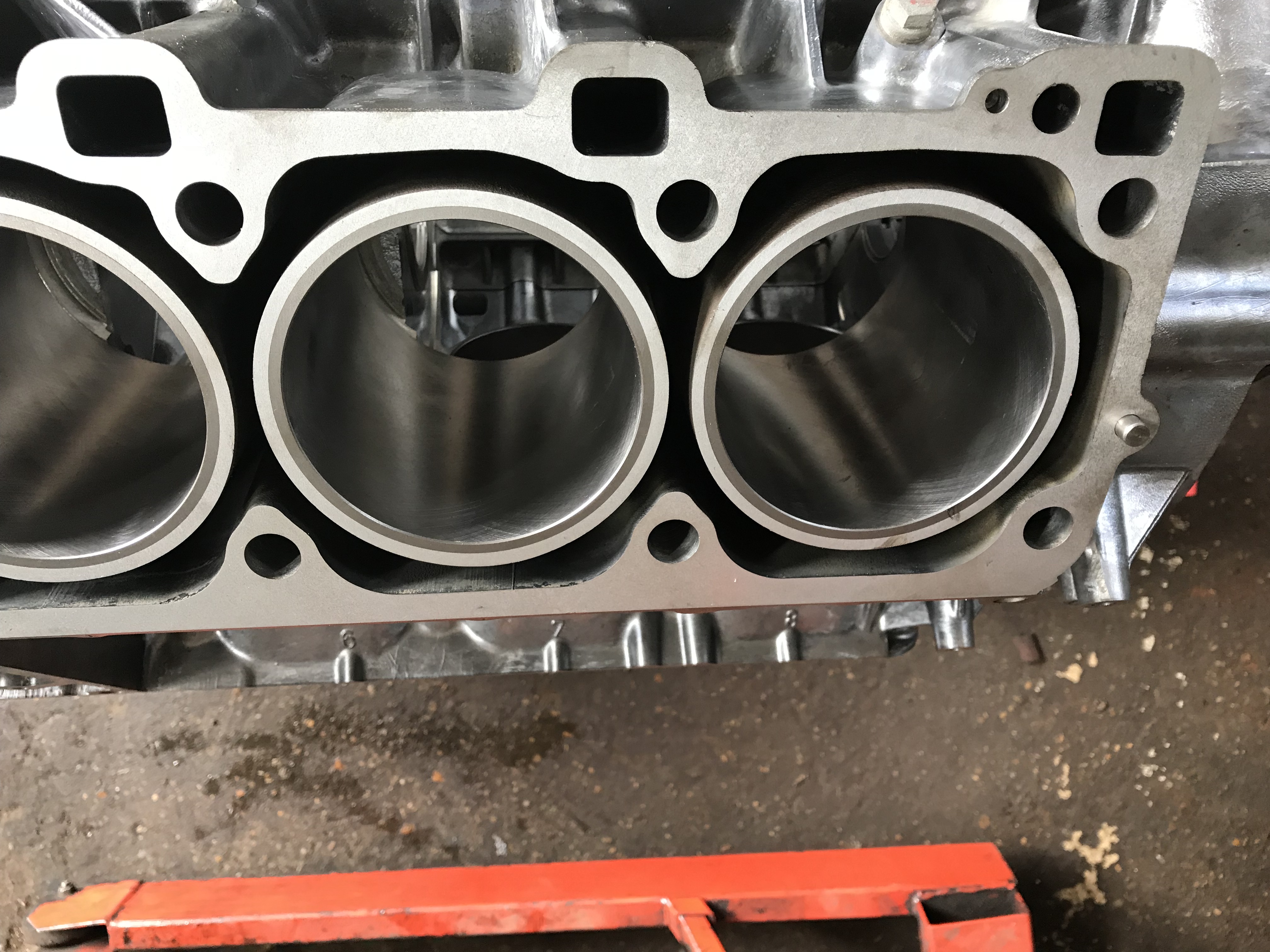

il est bien mieux fini que celui que j' avais fait faire au nykasil qui vraiment ne m' inspirait pas .
moteur nykasil
moteur chemisé

Peux tu nous en dire plus par rapport à cela?
En effet, très intéressant de voir les options qui ont été prises. Nikasil? quid des segments de pistons? pistons d'origine ou tiers? modification de la cylindrée, si non est ce que cela aurait été envisageable?
Coût de la réparation?
Merci
Stéphane
filou
PRO
Messages : 430
bentley continental gt 610 cv
rolls silver shadow 2
bmw 628 csi (en restauration)
Localisation : evreux / rouen
Re: moteur neuf 928 s4

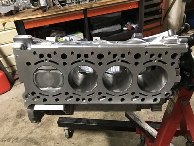

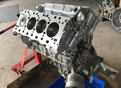

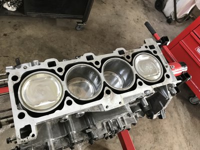

Message par filou » sam. 9 juin 2018 06:52
donc le bloc a été chemisé (chemise acier) et non traitement nikasil car pas trés fiable .
il garde les cotes d' origine pour y remettre les pistons d' origine et segments neufs .
il y a possibilité de changer la cylindrée si vous avez des pistons plus gros (genre 944 3.0)
le coût est près de 3500 € sans le transport pour le chemisage des 8 cylindres
c' est une opération que j' ai fait faire sur des moteur de cayenne 4.5 et 4.8 ainsi que sur un moteur de 944 3.0

e pense qu'il s'agit de chemises en fonte ?
Pourquoi ne pas avoir choisi de conserver l'Alusil (beaucoup de possibilités entre le passage en seconde côte ou le montage de brut Alusil) ?

question de coût et possibilité de le faire faire .
je vous rappel que nous sommes en "france" , on ne répare rien , on change

Surpris par ta réponse ... Rien en France, bah si... Moi je fais le passage en seconde côte "Alusil" avec toutes les opérations d'usinage et le honage pour moins que çà :bravo:

et on change les 8 pistons je pense ?
ce n'est pas un prix que je cherche , mais la qualité .
peux tu nous parler du type de travaux que tu peux faire sur les blocs ?

Moi aussi, je cherche de la qualité ...
Comme je l'ai dit, nous réalisons toutes les opérations d'usinage et de honage conformément aux spécifications d'usine (méthode KS)
Bien sur, on monte 8 pistons neufs
L'intérêt premier est de rester sur un bloc 100% Alusil, donc comme à l'origine.
Nous réalisons cela sur tous les blocs Alusil de la marque (944,968 et 928), y compris pour des auto dont les performances n'ont plus rien à voir avec l'origine
Le chemisage "sec" acier, perso, je ne suis pas pour.
Pour des contraintes encore plus élevées, je préfère les chemises humides qui nécessitent un travail d'usinage supérieur mais une fiabilité nettement accrue
Je précise que ce n'est que mon avis et cela n'engage que moi
