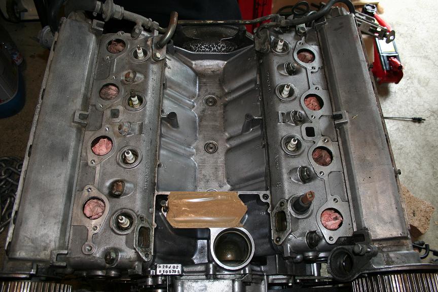

JE connais bien je suis en train dans refaire un :lol: :lol: :lol:
