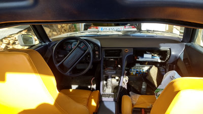

après l'achat de ma 928 S de 1983,il y a 15 jours avec tableau de bord fissuré, je recherche des avis sur un recouvrement en polyester que propose rose passion et que l'un d'entre nous aurait installé.

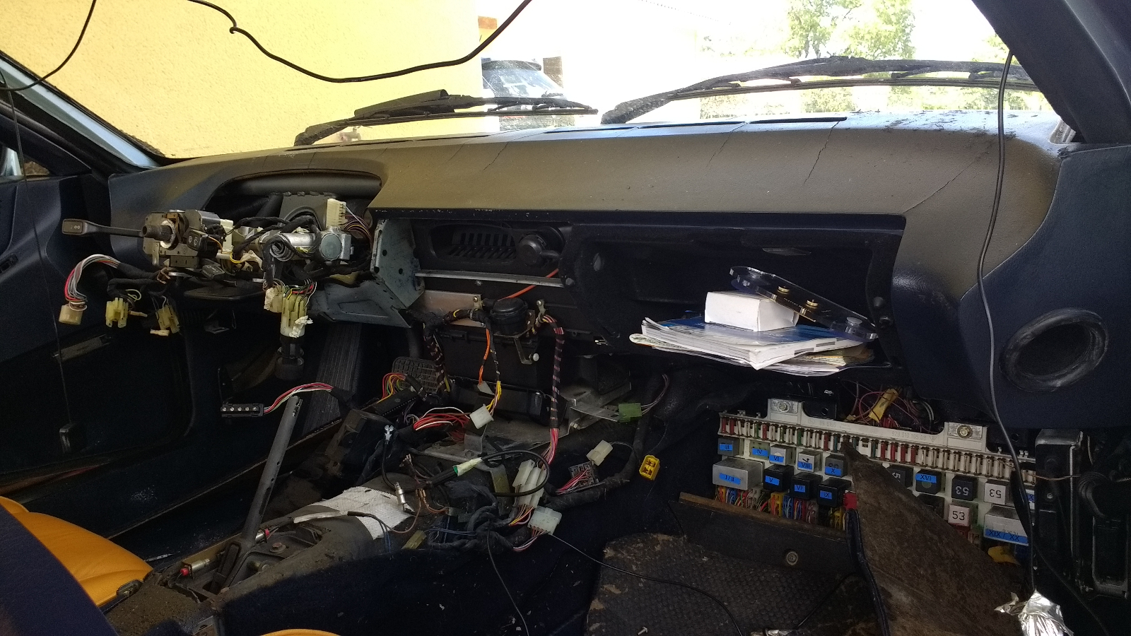

Des news du montage du sur-tableau de bord plastique Rose Passion:
Tout d'abord, voici le résultat final qui n'est pas mal du tout, surtout après teinture au ton de l'intérieur de la voiture (teinture pour cuir ALTA reproduite à partir d'un échantillon de cuir). Au passage, j'ai remplacé la casquette du tableau de bord. Après avoir lu le retour d'expérience de Zebulon, je me suis lancé à la réparer plutôt que d'utiliser le couvre casquette en plastique que je trouve pas terrible car constituée de 2 pieces.
Malgré tous mes soins, le résultat de la réparation de casquette est sympa mais pas parfait, car on distingue malgré tout l'ancienne fissure si on y regarde de près.
Le bilan global si c'était à refaire:... Si TBD pas trop craquelé, je fais juste une réparation, sinon, démontage et recouvrement cuir pour un beau résultat durable !!... Car comme le montre la photo ci-dessous, l'installation du sur-TBD nécessite le démontage d'une bonne partie de l'intérieur (un bon gros WE de boulot quoi)... 15mn de boulot en plus et le tbd était dehors! Plus qu'à espérer ne pas avoir à tout recommencer dans 1 an si le PVC part en sucette aux premières chaleurs
Amicalement
Philippe

Pour la teinte, j'ai tout fait avec la teinture cuir achetée initialement pour refaire les sièges d'origine. Un petit coup de vernis spécial livré avec la teinture pour la finition et résistance au toucher (J'avais fait des essais auparavant sur du plastique et du skaï et avait vu que ça marchait bien).
Pour le collage, j'ai déposé un cordon de mastic-colle silicone sur toute la périphérie du tbd ainsi qu'autour des trous de ventilation. C'est ce qui est conseillé dans les tutos trouvés sur le net.
Maintenant que tout est remonté et réparé (voir mon petit soucis de lèves vitres), je dois avouer que le résultat est assez sympa et la voiture ne fait plus pitié lorsqu'on est dedans
Il n'empêche qu'ça refaire, j'aurais réparé les fissures puis recouvert de cuir. On trouve le kit cuir sur des sites US et le rendu est probablement encore mieux et plus durable.
Amicalement
Philippe
