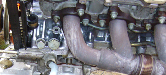

Je pense que tu parles de la durite et des deux vis ci-dessous ?

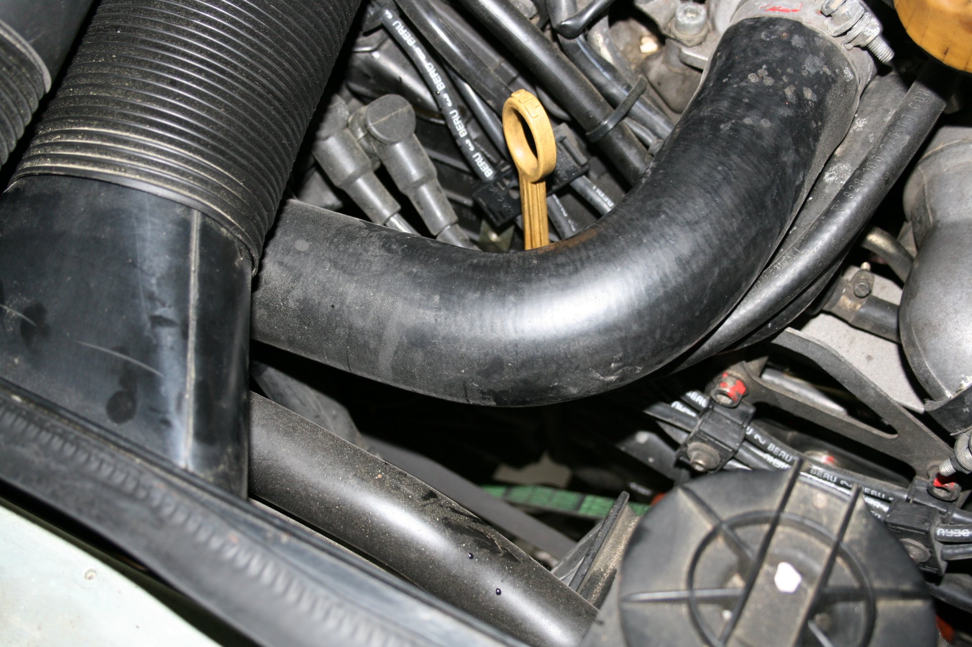

Message par Stefan62 » ven. 4 sept. 2009 12:31

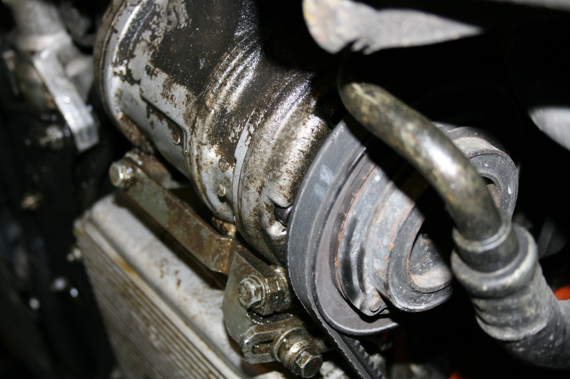

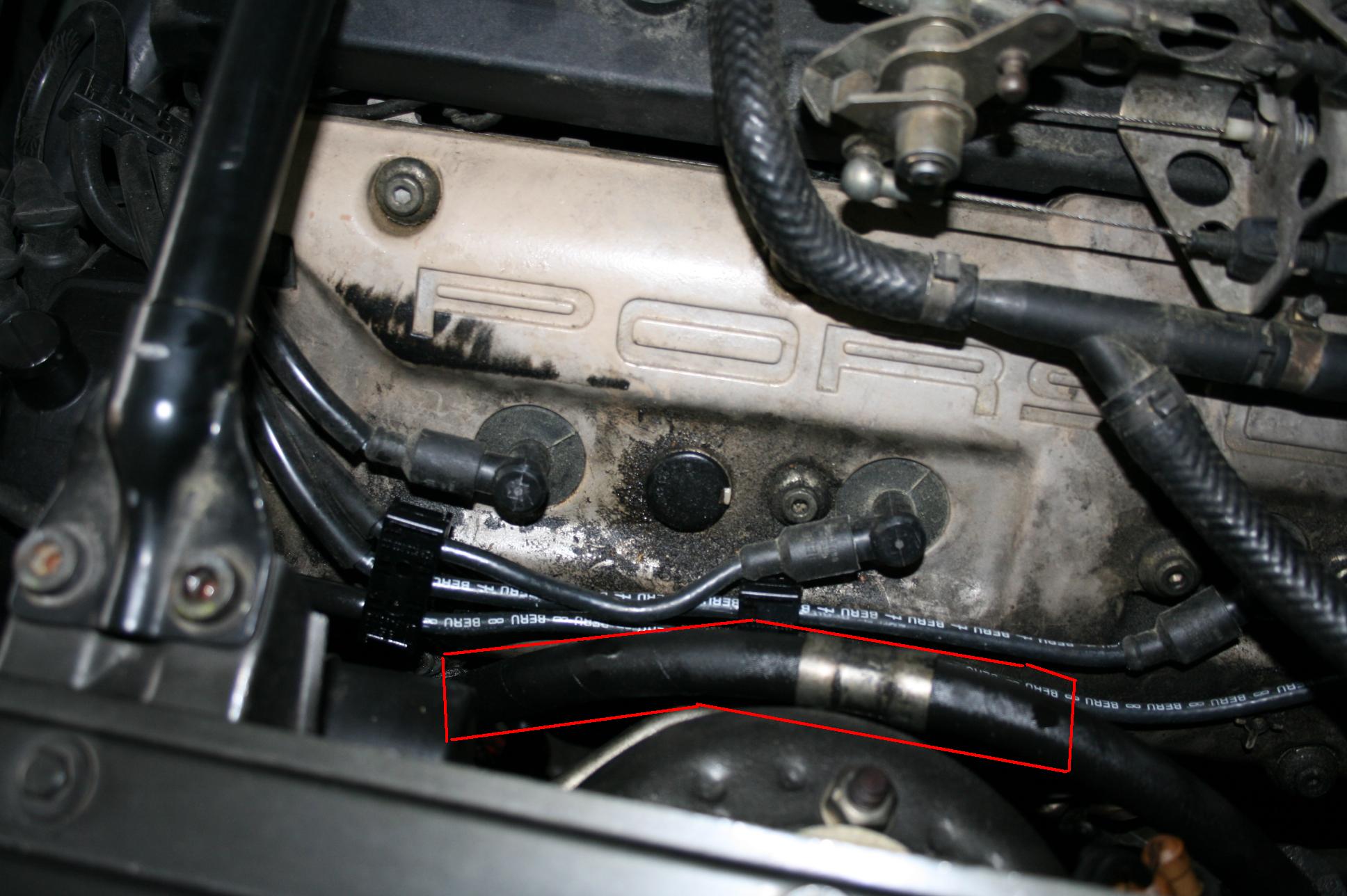

Je vous envoie des photos de la durite qui permettent de localiser l'endroit de la fuite.
C'est ma priorité, car je ne peux plus mettre le moteur en marche sans risquer de
fusiller la pompe .
Toutes vos infos pour pouvoir acheter une durite ou reconditionner l'actuelle
seront les bienvenues
amicalement
Vu d'un autre angle

Message par Stefan62 » ven. 4 sept. 2009 12:43

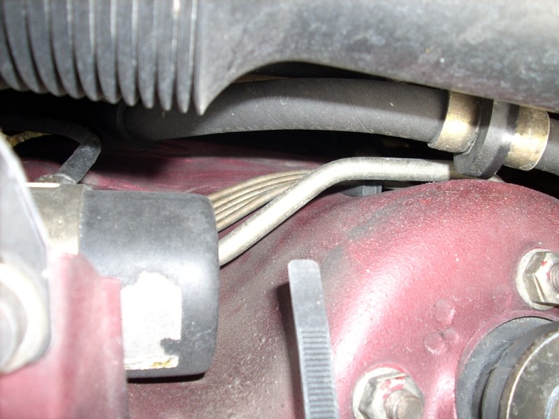

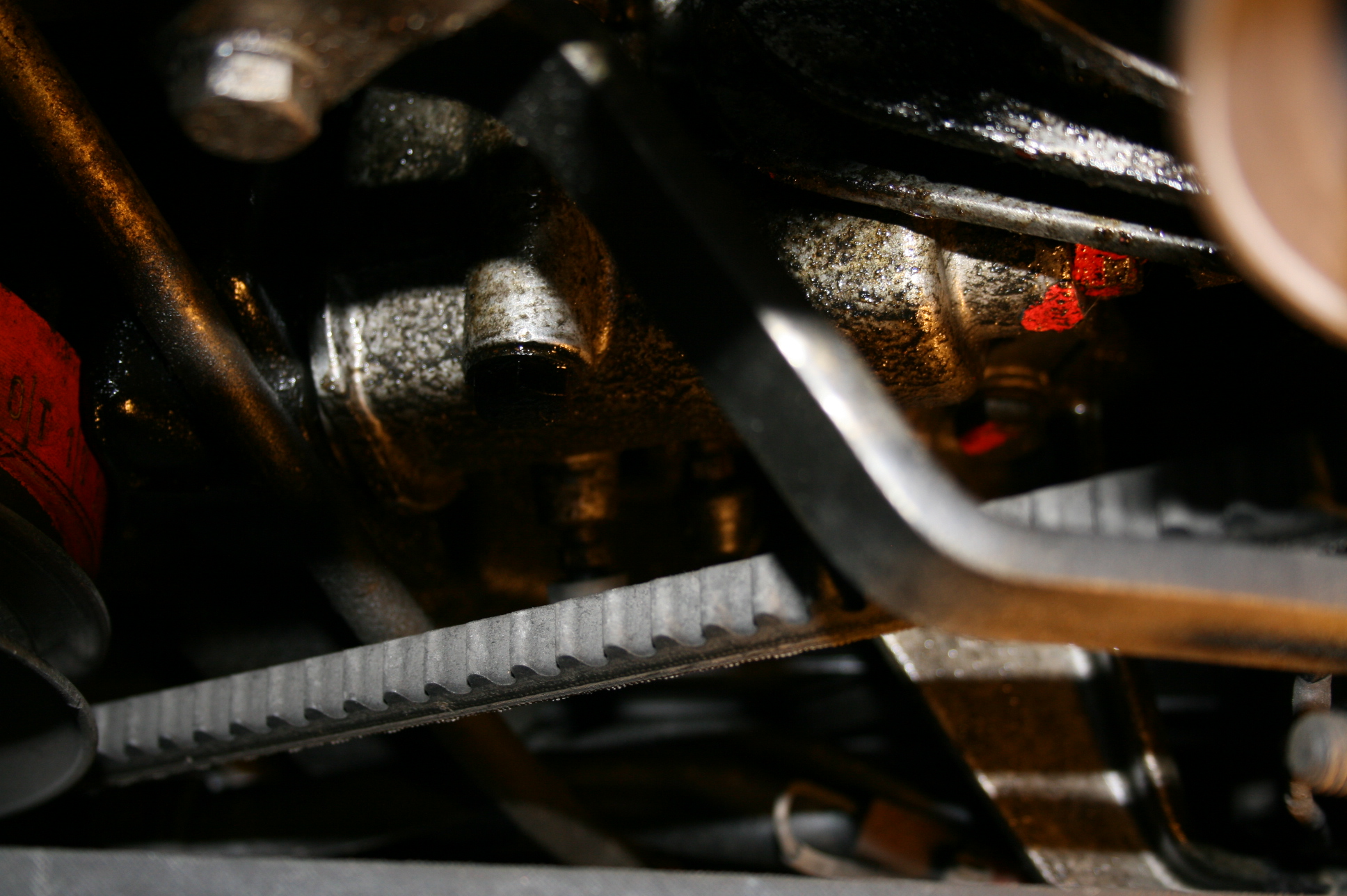

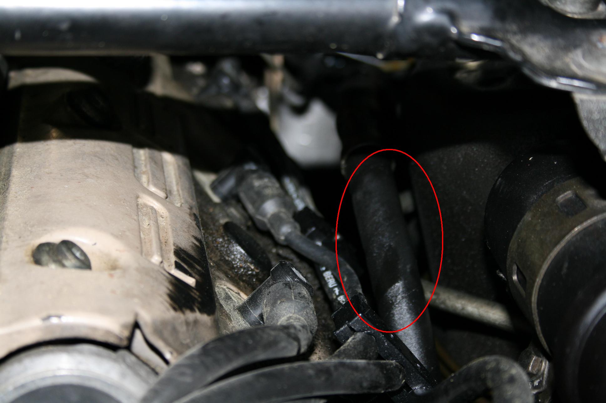

En suite de mon précédent message je vous adresse des photos prises en
dessous de la voiture et une du dessus pour vous permettre de localiser l'endroit de la fuite.
C'est très approximatif car le moteur est plein d'huile mais je vais le nettoyer avec un dégraissant
moteur pour la localiser exactement et vos réflexions me seront utiles pour effectuer la réparation.
Cordialement
Sous le moteur
