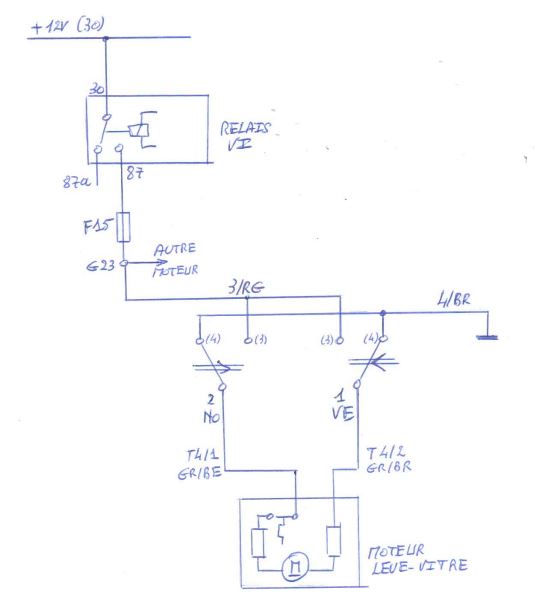

Message par mcs51 » mer. 27 juil. 2016 10:58
Relais (VI) et fusible (15) devrait être bon vu qu’ils sont commun aux 2 vitres.
Vu que tu as changé les 2 interrupteurs ils devraient être bon également.
Il faudrait plutôt chercher dans les connecteurs ou le fin de course dans le moteur.
Tu d’écris un problème d’une seconde en descendant la vitre.
Mais rien en remontent la vitre, elle ne monte pas du tout ou tu n’as pas essayé ?
Si elle ne monte pas du tout, le moteur ne tourne que dans une direction ou il n’est pas alimenter dans cette direction ? À contrôler… … …
